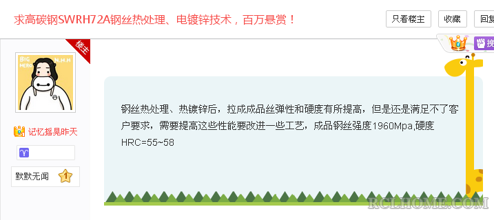

         如题,看附件(截图)

这硬度有点高哦!是弹簧钢丝吗?看拉拔前组织是否OK,或许改善一下强度会提高更多。

强度1960MPa!绝对的超高强度钢呦!
硬度55~58HRC!要求冷拔的钢丝!

是拉成成品丝后热镀锌好、还是热镀锌后再拉成成品丝好?
