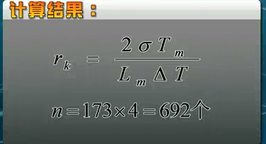

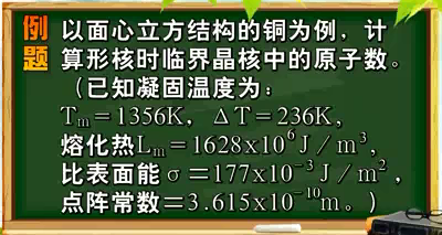

图中 173 是怎么算出来的

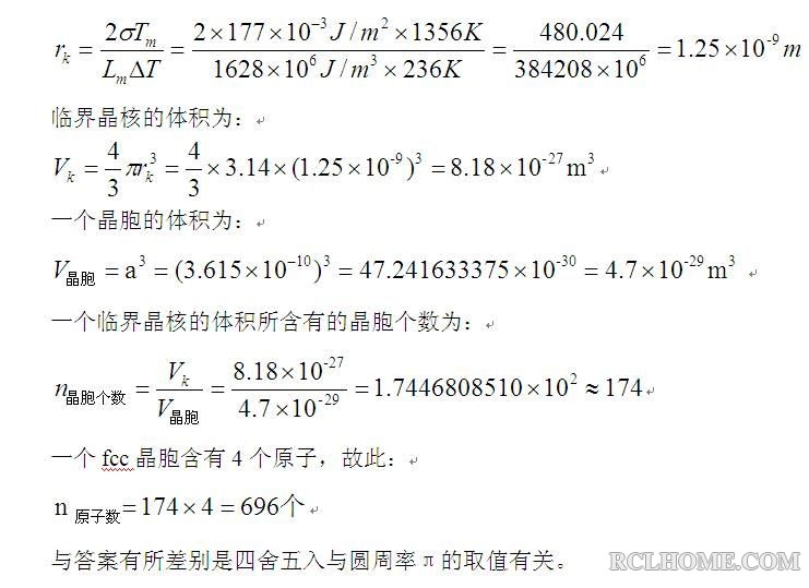

发表于 2016-3-24 12:42:48 | 显示全部楼层
这里不便输入公式,我用Word输入计算公式,截图计算过程如图示:

 楼主| 发表于 2016-3-24 13:38:20 | 显示全部楼层
万分感谢
