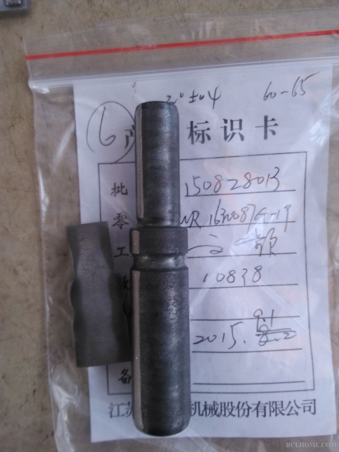

前提  只考虑热应力和组织应力。加热阶段不予考虑,只考虑降温。
热应力:降温时,体积收缩趋向球形,以轴为例会长度缩短,直径变粗,表面残存拉应力;有人可能考虑例表里冷却不一样,这个的确跟加热深度联系,具体问题具体分析。
组织应力:降温时产生马氏体体积增大,以轴为例长度伸长直径变细,表面产生压应力;同上具体问题具体分析。
最终结果变形以热应力为结果缩短,应力以组织应力为结果表面压应力。
变形:热应力变形从高温开始知道室温,变形大;马氏体变形从ms点开始温度低,由于屈服点高不宜变形。
应力:热应力产生少,组织应力产生多,所以呈现压应力。
以我们生产的轴为例 平均收缩为0.1%-0.25% 硬化层2.0+- 0.4
由于不能自己动手调试做对比试验进行验证,随到这里发帖,跟大家探讨。
调试的同事有告知淬火液温度升高缩短加重,浓度提高缩短加重,符合我的解释。

直径4,长300,真空淬火+低温回火,轴向收缩达0.8mm-1mm
