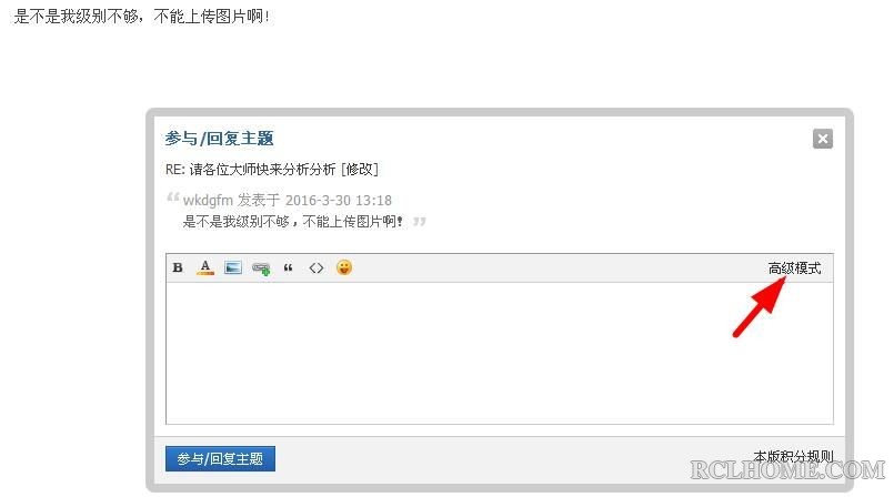

签到天数: 23 天
41
发表于 2016-3-30 13:18:03 | 显示全部楼层
是不是我级别不够,不能上传图片啊!

我也研究了半天,呵呵,直接回复,然后点“高级模式”看看。

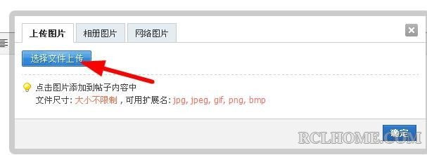

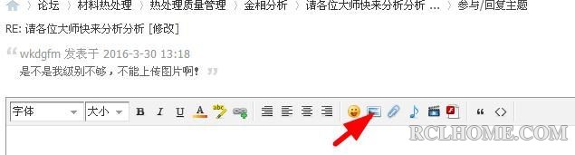

发表于 2016-3-30 20:10:55 | 显示全部楼层
wkdgfm 发表于 2016-3-30 13:18
是不是我级别不够,不能上传图片啊!
步骤3
