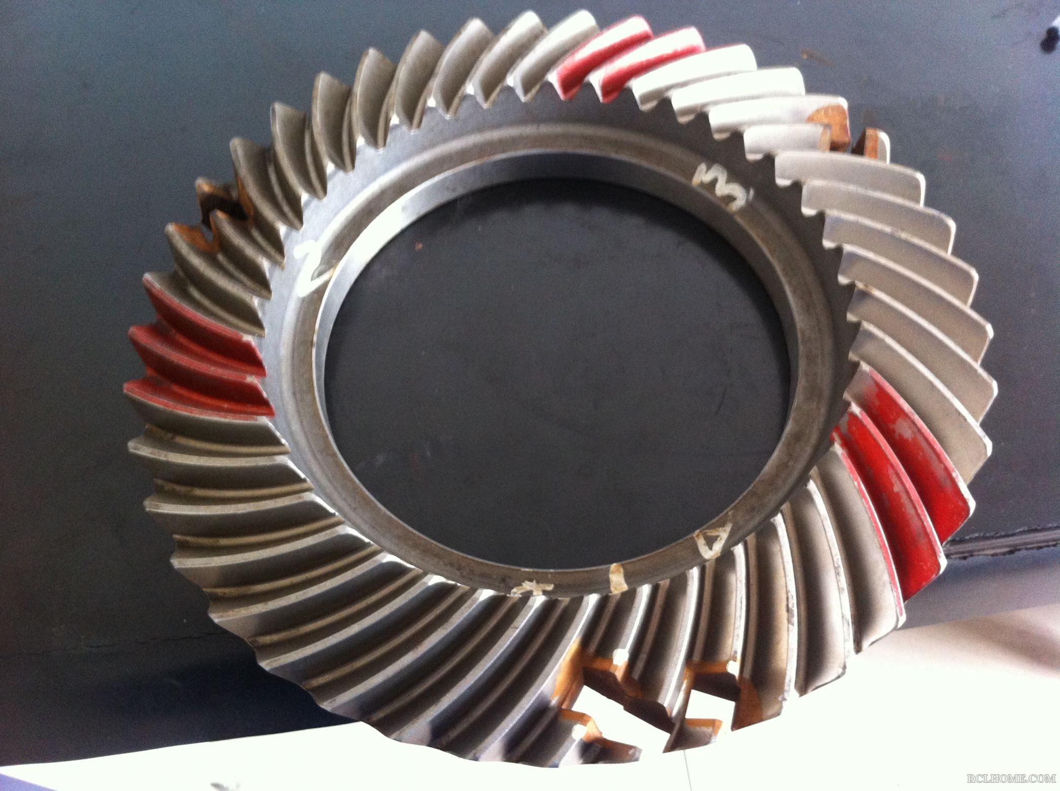

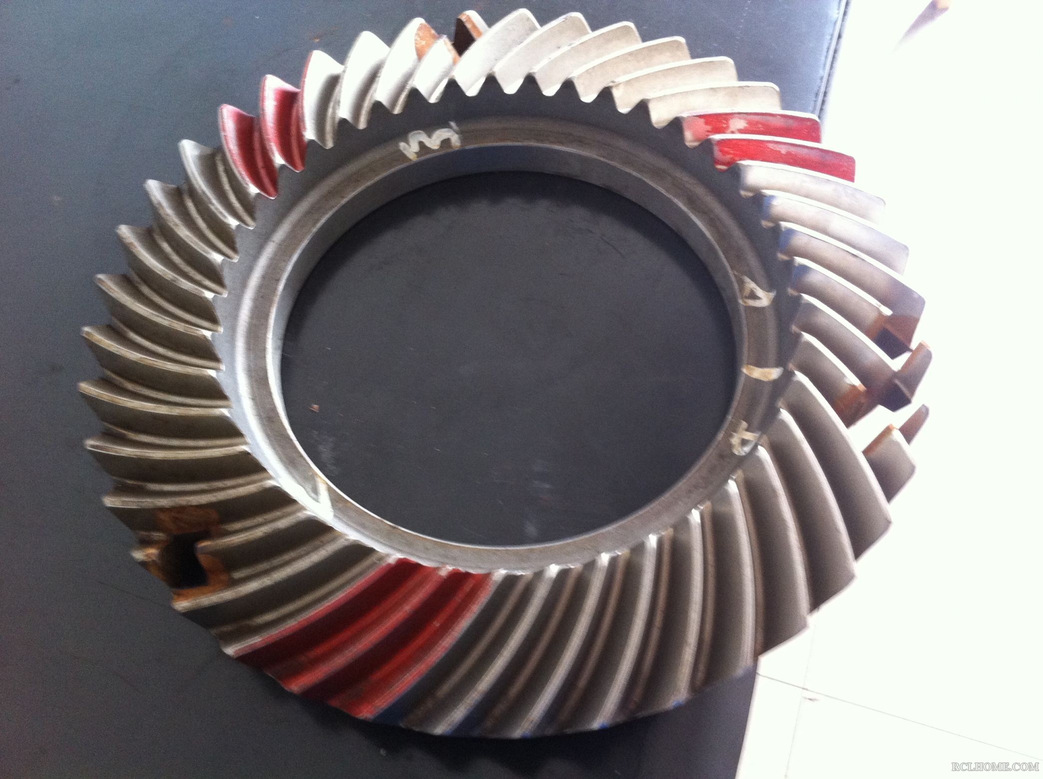

 楼主| 发表于 2016-4-6 12:50:30 | 显示全部楼层
         剖件残骸(剖检位置)照片

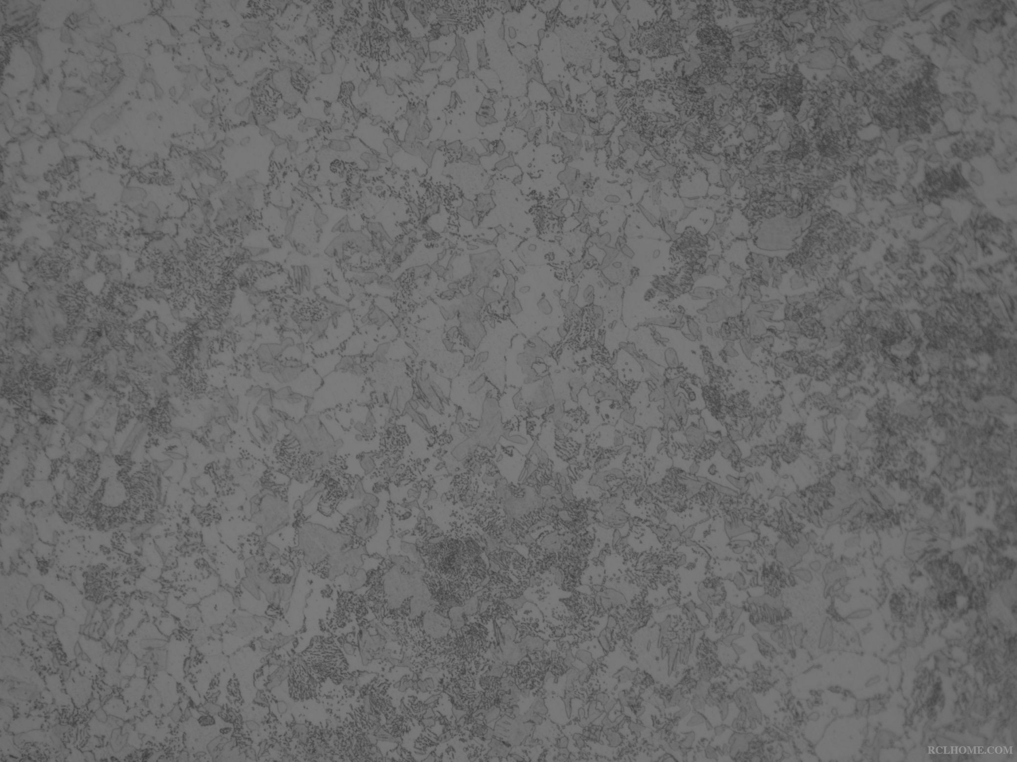

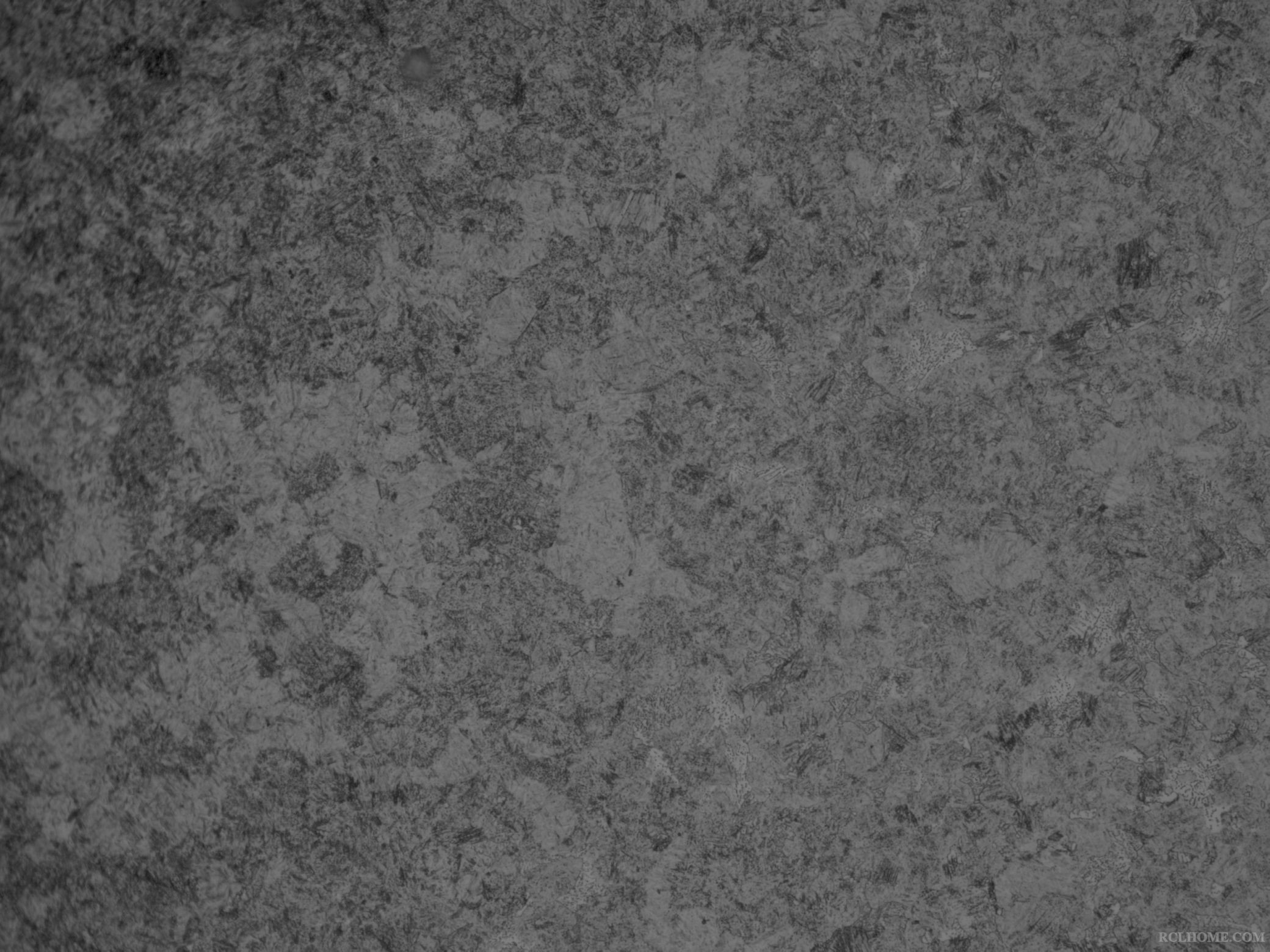

 楼主| 发表于 2016-4-6 12:58:37 | 显示全部楼层
复检剖切试样1-A及1-3的金相组织照片
发表于 2016-4-6 13:14:16 | 显示全部楼层
孤鸿踏雪 发表于 2016-4-6 12:50
剖件残骸(剖检位置)照片
能否给张齿面的清晰照片,想看看齿面。
 楼主| 发表于 2016-4-6 16:14:27 | 显示全部楼层

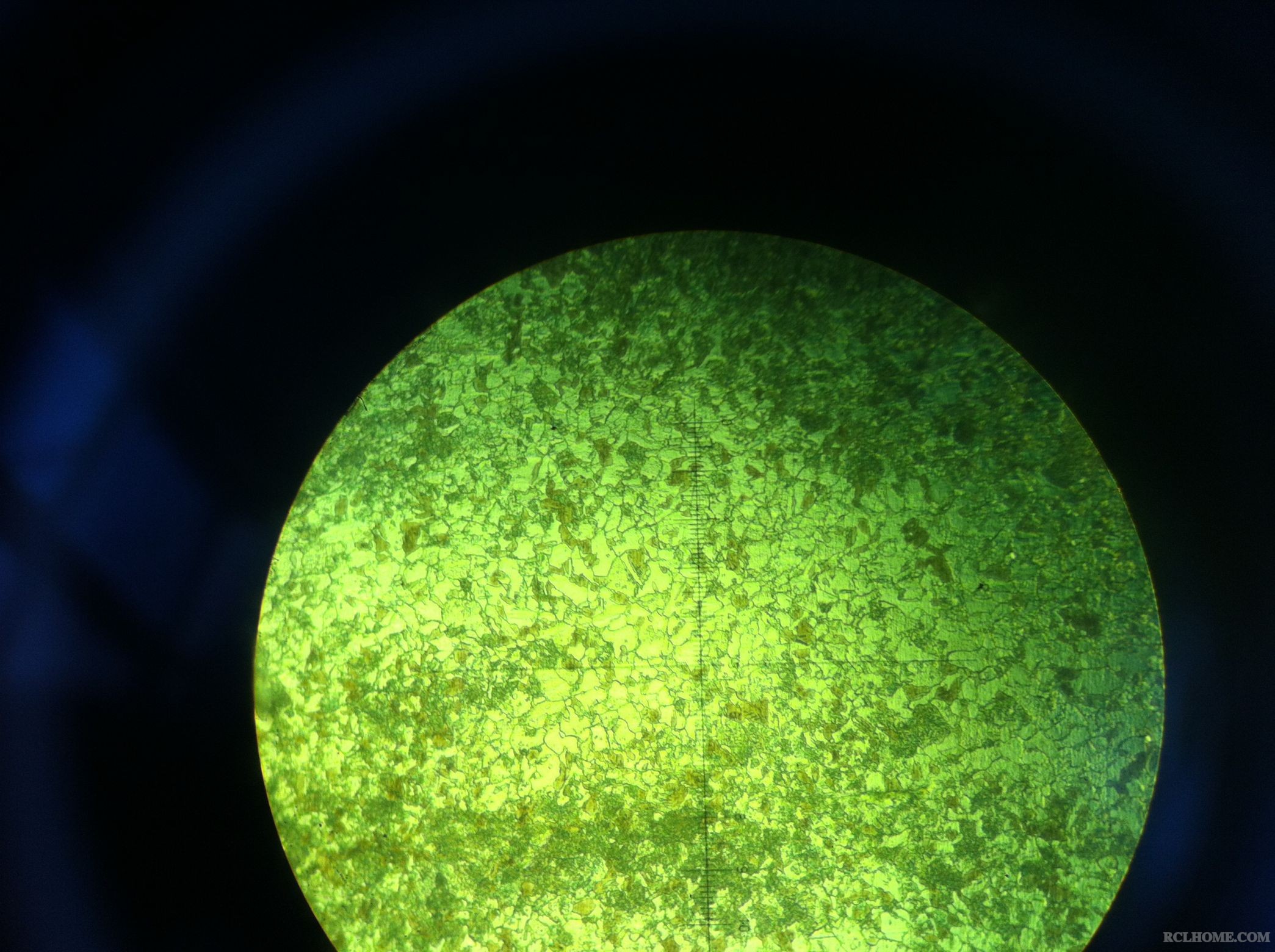

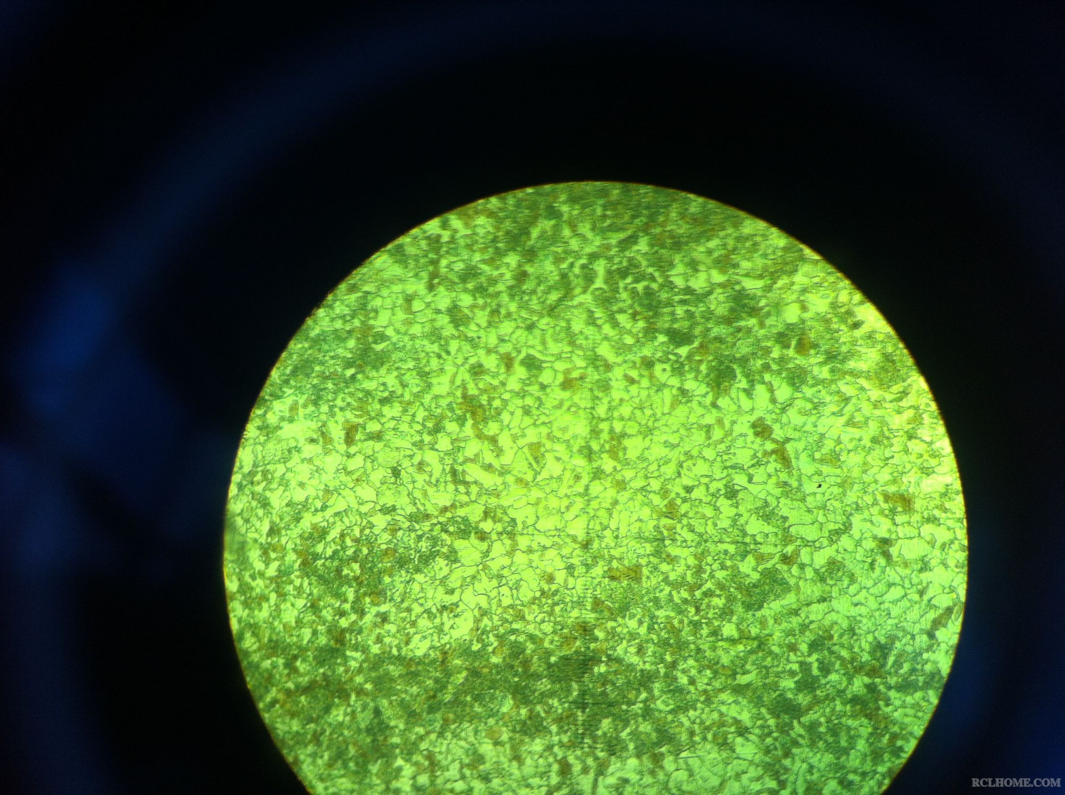

cnszgong 发表于 2016-4-6 13:14
能否给张齿面的清晰照片,想看看齿面。
目前没有更清晰的照片,刚才我对这个不合格试样的芯部组织采用手机拍摄几张,效果还不错

360截图20160406164453421.jpg 到底磨过齿还是没磨过齿????
如果是磨(削)齿件,会不会是这批零件磨削的第一个齿轮的第一个齿呢?

发表于 2016-4-6 21:30:23 来自手机 | 显示全部楼层
孤鸿踏雪 发表于 2016-4-6 18:35
你确认芯部是珠光体?
第二副图片确实是有珠光体啊
