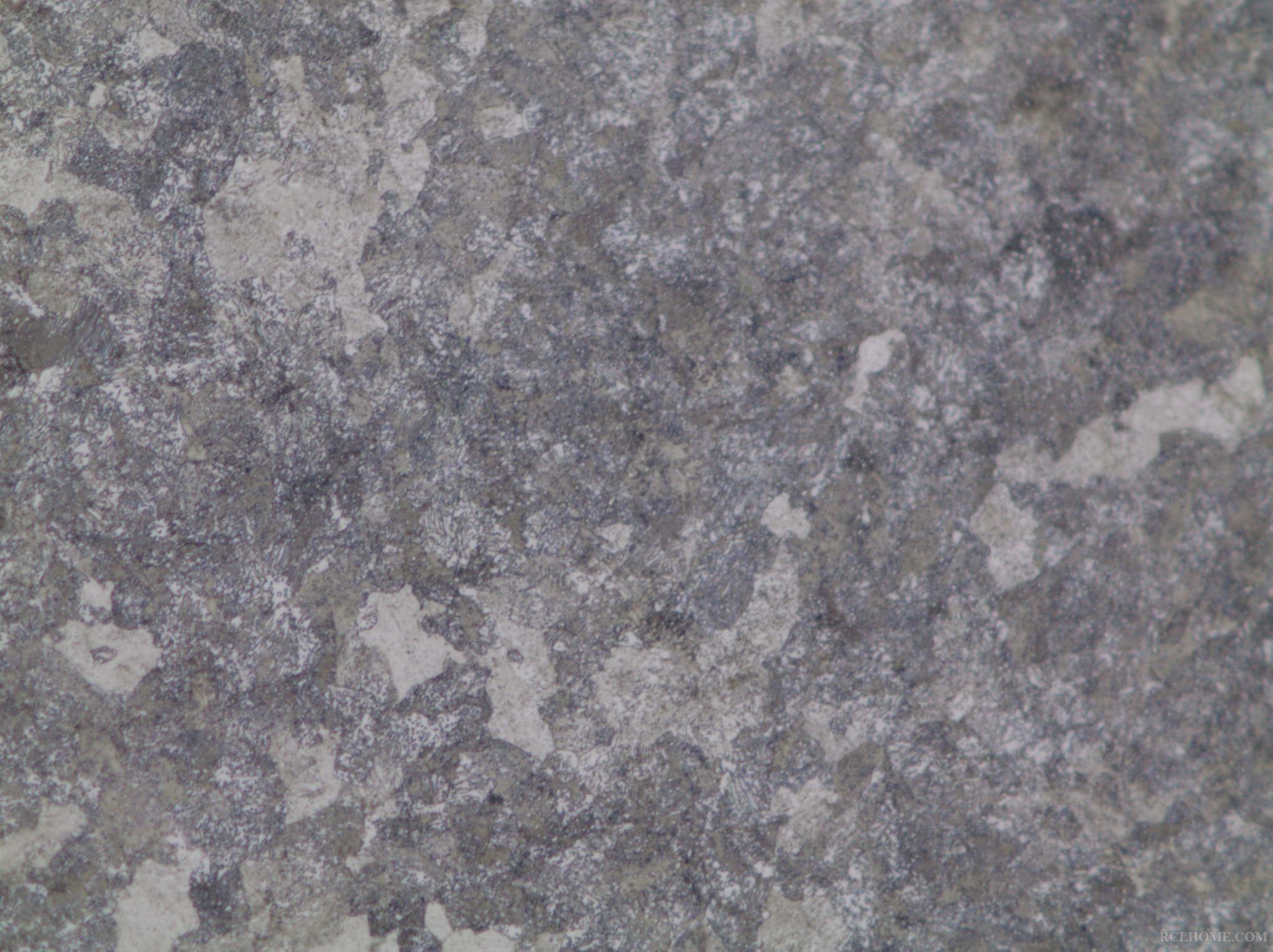

 楼主| 发表于 2016-4-5 10:24:16 | 显示全部楼层
如图所示;
硬度低的金相组织
清淡 + 10
发表于 2016-4-5 11:06:08 | 显示全部楼层
回帖奖励 +1 金钱
zhaozhhihua 发表于 2016-4-5 10:24
如图所示;
硬度低的金相组织
轴承一般是做了球化后再淬火的,你这个出现了片状,那说明是淬火冷却不足造成的。看看是不是有部分件挂住了延迟了淬火。

 楼主| 发表于 2016-4-5 12:24:28 | 显示全部楼层
清淡 发表于 2016-4-5 11:06
轴承一般是做了球化后再淬火的,你这个出现了片状,那说明是淬火冷却不足造成的。看看是不是有部分件挂住 ...
同意这个分析,考虑到了这个影响因素。但目前还没查到相关的延迟淬火的相关证明。

发表于 2016-4-5 15:20:36 | 显示全部楼层
按你说的比例,有集中可能:1.挂料,有可能性;2.淬火实际预冷(延迟)过多,入油时产品温度过低,可能性最大;3.料筐通透性不好,料筐底部产品冷却过慢,可能性较低。

发表于 2016-4-20 16:03:45 | 显示全部楼层
回帖奖励 +1 金钱
从金相组织看,这个件应该是淬火时没及时下到油池内,如果是网带炉,挂料的可能性大

发表于 2016-5-30 15:38:16 | 显示全部楼层
轴承钢,辊棒炉生产的,加料框,下油淬火,是整框下油。应该是工件叠加的比较密,油冷搅拌不够,局部淬火延迟造成。
