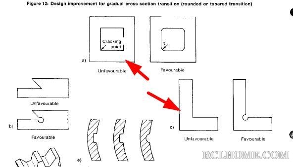

发表于 2016-4-7 12:41:03 | 显示全部楼层
从零件外观上看,这个零件的结构比较符合DIN17022标准中描述的结构特征,结构unfavourable。

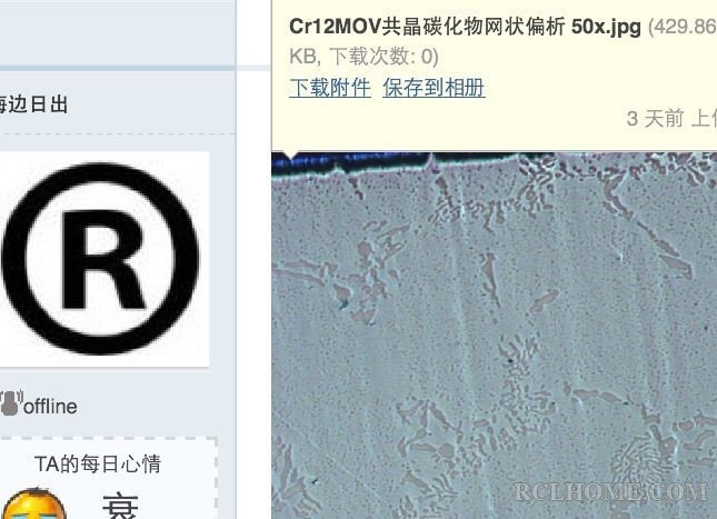

 楼主| 发表于 2016-4-7 19:08:17 | 显示全部楼层

发表于 2016-4-8 17:22:31 | 显示全部楼层
我似乎在第一张金相图上看到了网状的共晶碳化物。

发表于 2016-4-9 07:38:00 | 显示全部楼层
7楼说的对,共晶碳化物呈现网状,肯定是开裂的原因之一。如果用高压气冷,开裂的可能性会降低。

发表于 2016-4-9 13:11:55 | 显示全部楼层
最后一张仔细看看,全是网状碳化物

发表于 2016-4-9 15:45:26 | 显示全部楼层
楼主介绍该工件直径300-400mm,有效厚度是多少?这个钢是莱氏体钢,很容易出现碳化物偏析。要改善它就一定要进行两轻一重六面锻,热处理无法改变。所以,我经常推荐使用Cr12Mo1V1钢。碳化物偏析使得使用寿命大大降低,但热处理可以防止淬裂,防止的方法除了气淬外,增加预冷时间。

发表于 2016-4-11 16:51:51 | 显示全部楼层
这种材料液析的共晶碳化物是难免的,所以就要求后续要有良好的锻造工艺来打碎网状结构的共晶碳化物,因为热处理对这种碳化物是没有改善方法的,热处理前是网状共晶碳化物,最终淬火后一定也是。
