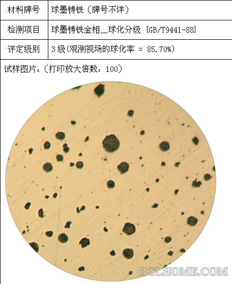

大家看一下,这个球化达到几级

球化级别是不侵蚀,100倍。你的照片不是吧

楼上说的对,抛光后不腐蚀,只看石墨的形态,而且是在100X下进行评级。

那现在能看什么
发表于 2016-4-9 17:22:14 | 显示全部楼层
你先网上找一找 GB/T9441-2009 球墨铸铁的金相检验 这个标准去看看。

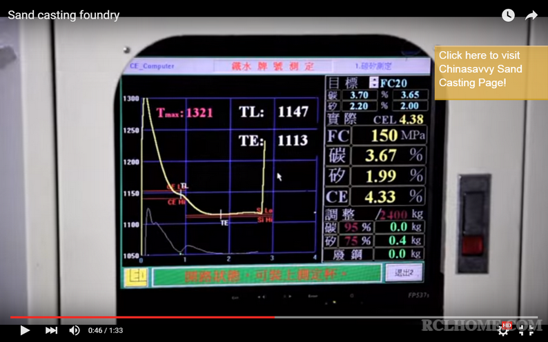

youtube 影片上看到的.
我20多年前自己開發的儀器, 鑄造廠 鐵水牌號測定儀.  在台灣, 我的產品 市場份額最大.
