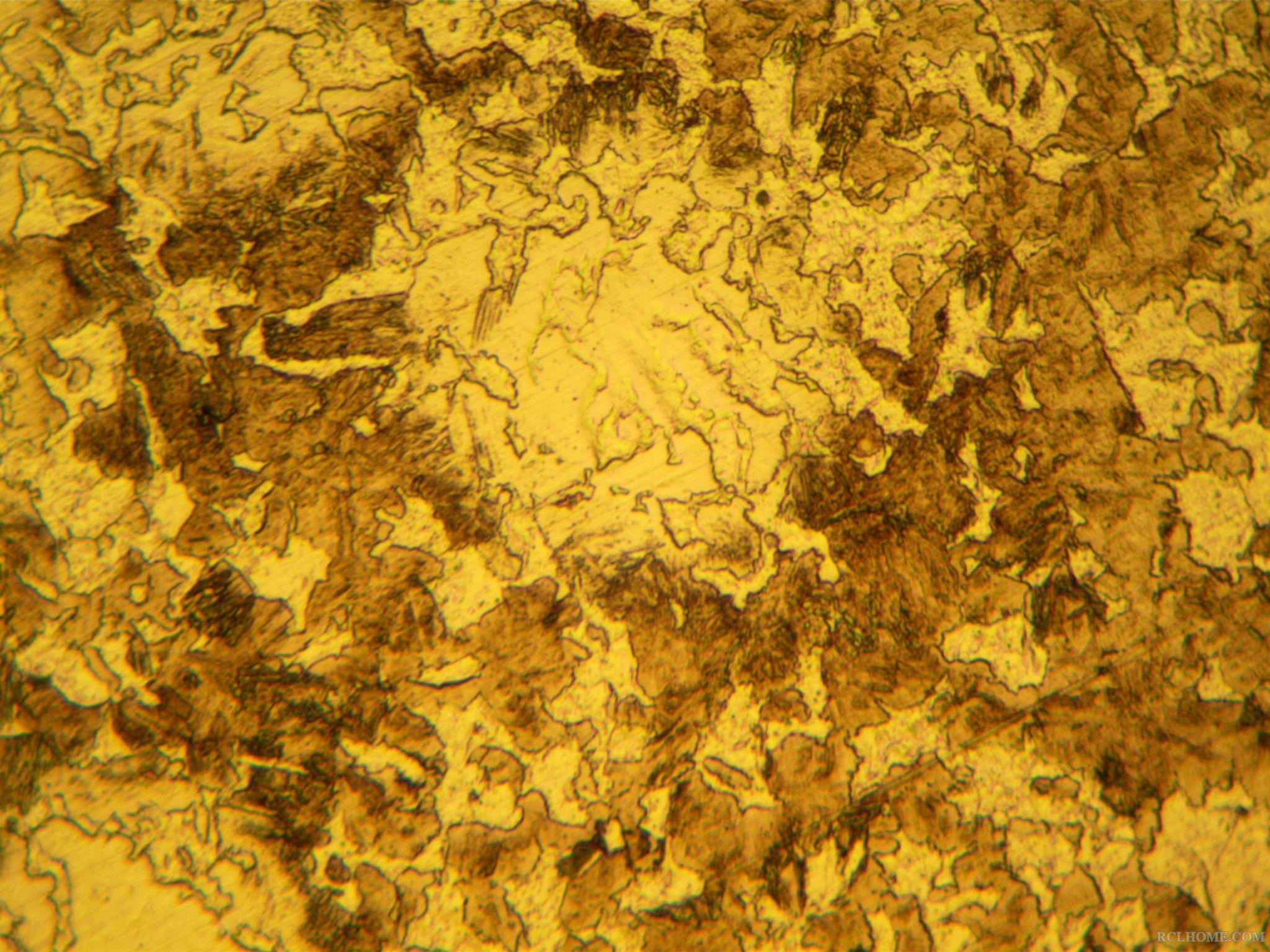

20GrMnTi渗碳400倍

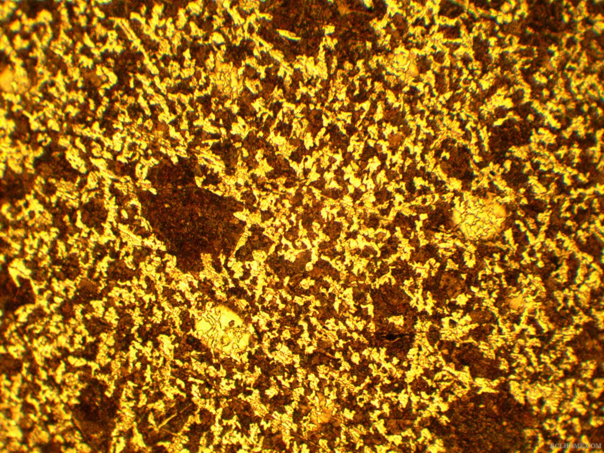

2.35GrMo正火100倍
发表于 2016-4-11 21:07:36 | 显示全部楼层
乱说一下
这两种材料貌似原材料属于圆钢或者铸造件。

发表于 2016-4-12 09:57:55 来自手机 | 显示全部楼层
正火不合格,混晶严重,
发表于 2016-4-12 10:54:16 | 显示全部楼层
20CrMnTi 吧?制样有点影响判断,感觉铁素体有点多,需要重新制样看看。

 楼主| 发表于 2016-4-12 13:37:33 | 显示全部楼层
Francois 发表于 2016-4-12 09:57
正火不合格,混晶严重,
有什么影响吗
签到天数: 265 天
947
3867
3867
发表于 2016-4-13 23:10:55 | 显示全部楼层
混晶无论对后续热加工或冷加工,还是后续的热处理均有不利影响。

发表于 2016-4-14 08:57:40 来自手机 | 显示全部楼层
第一张图片里面有很多的未溶铁素体。

 楼主| 发表于 2016-4-14 11:54:20 | 显示全部楼层
Francois 发表于 2016-4-14 08:57
第一张图片里面有很多的未溶铁素体。
未溶铁素体产生的原因是什么;有什么影响吗

发表于 2016-4-15 16:00:55 | 显示全部楼层
第一张前提条件不够。工件多厚?取样是心部还是哪里?成品要求是什么?

 楼主| 发表于 2016-4-15 17:39:23 | 显示全部楼层
直径20的小轴,心部400倍

发表于 2016-4-18 10:01:59 来自手机 | 显示全部楼层
正火不合格,混晶严重,
混晶怎么产生的,
