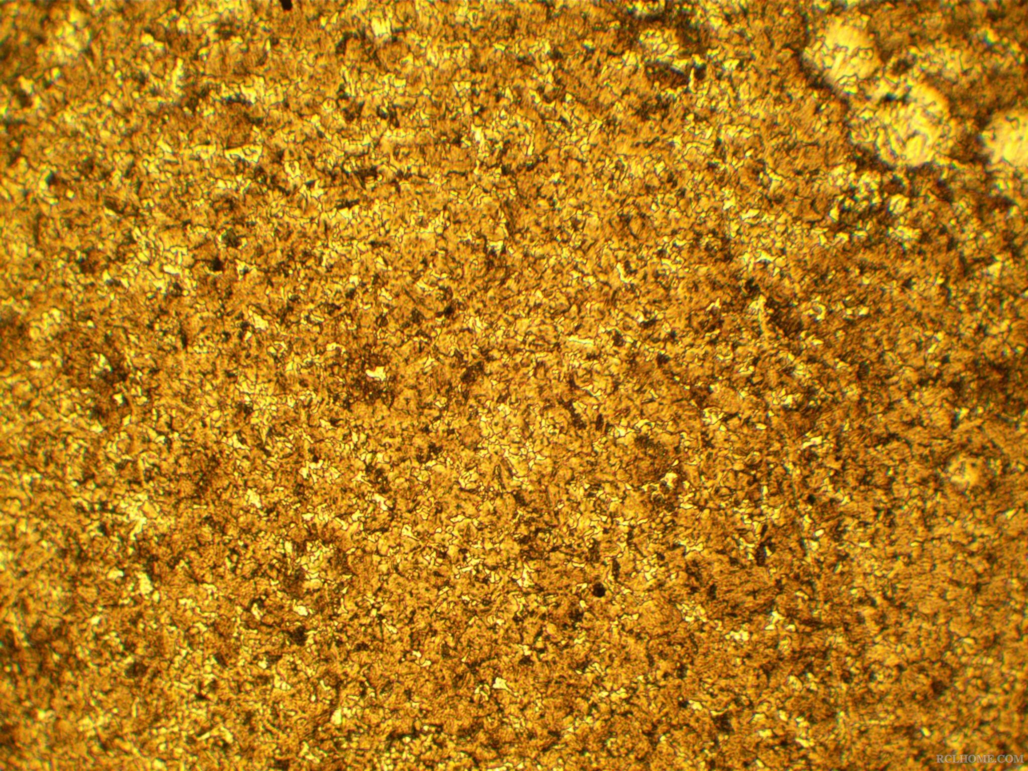

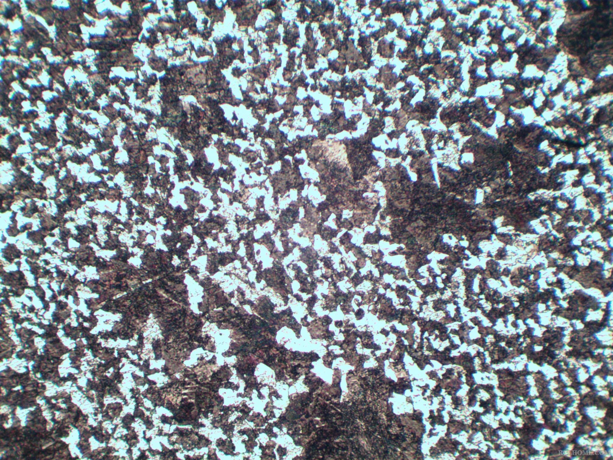

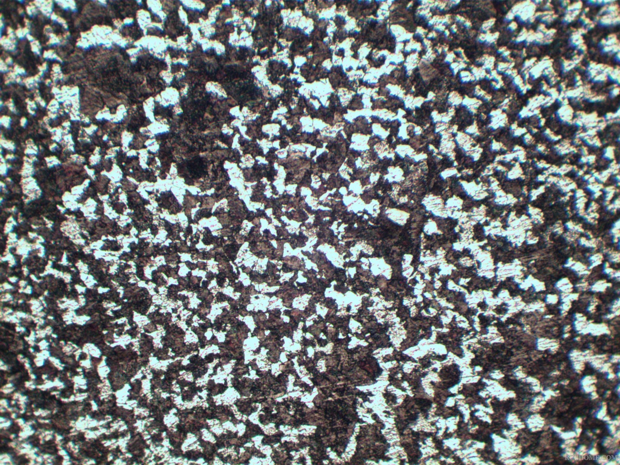

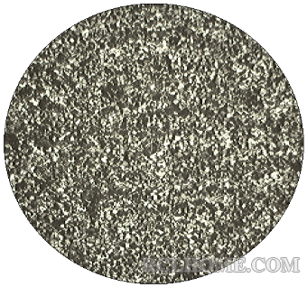

大家评一下级别
20GrMnTi渗碳100倍
20GrMnTi渗碳100倍
35GrMo二次正火100倍
35GrMo二次正火100倍
100倍
100倍

1:渗碳淬火的心部组织吗?
2,3,4 正火混晶 第四副稍好
发表于 2016-4-12 20:42:40 | 显示全部楼层
         正火组织怎么会这样呢?检测过正火硬度吗?在什么范围?

 楼主| 发表于 2016-4-13 10:19:59 | 显示全部楼层
硬度240HV1.0,是不是晶粒有些粗大,你那是多少倍的

发表于 2016-4-14 08:04:31 | 显示全部楼层
正火组织应该是不合格的。

第一张图片腐蚀有问题,看不清

 楼主| 发表于 2016-4-14 11:57:27 | 显示全部楼层
wqjtyx2012 发表于 2016-4-14 08:04
正火组织应该是不合格的。
有什么缺陷

 楼主| 发表于 2016-4-14 11:57:56 | 显示全部楼层
100倍的
