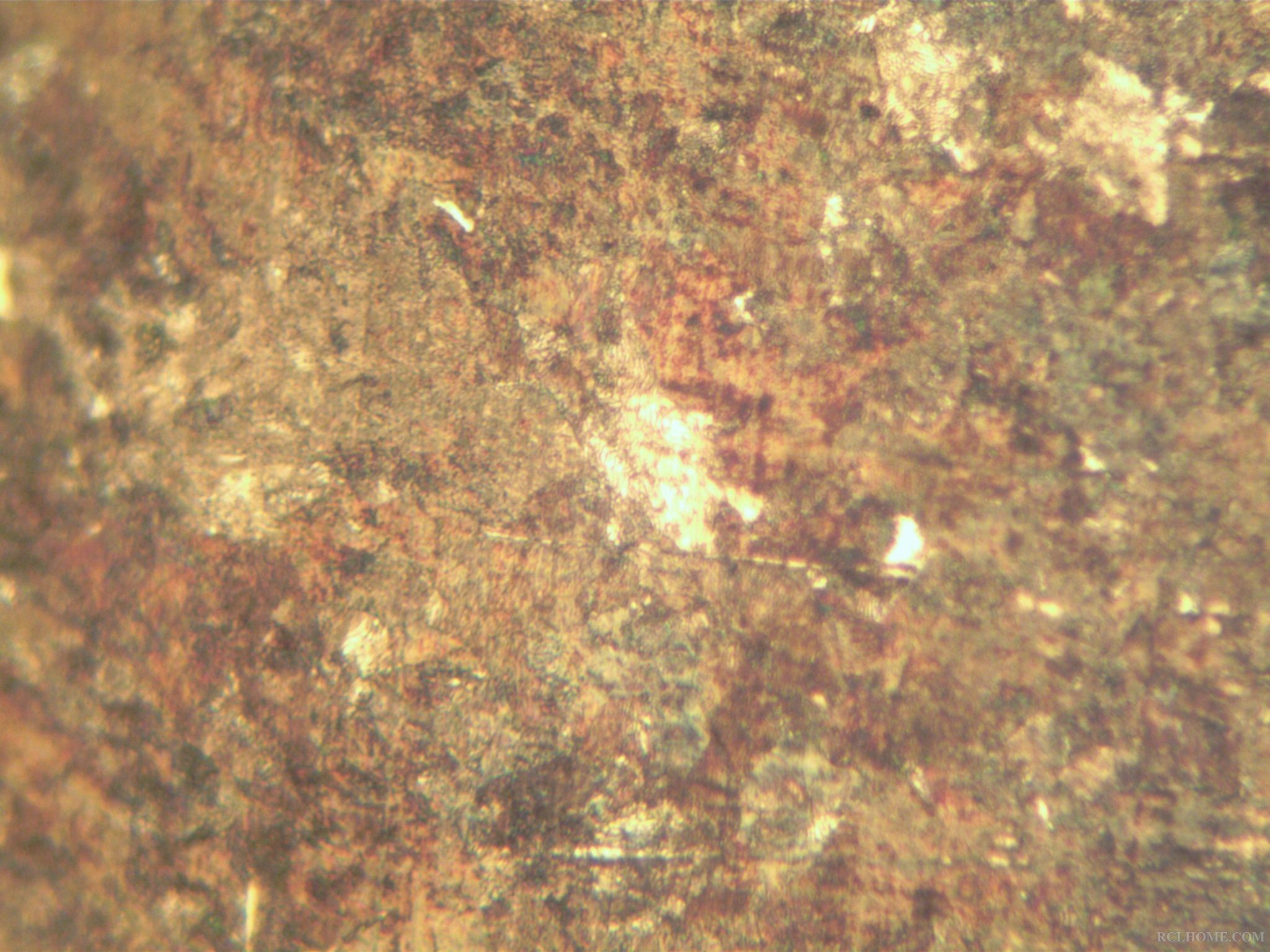

大家来看表面硬度22HRC,渗层无马氏体
20GrMnTi渗碳心部
20GrMnTi渗碳心部

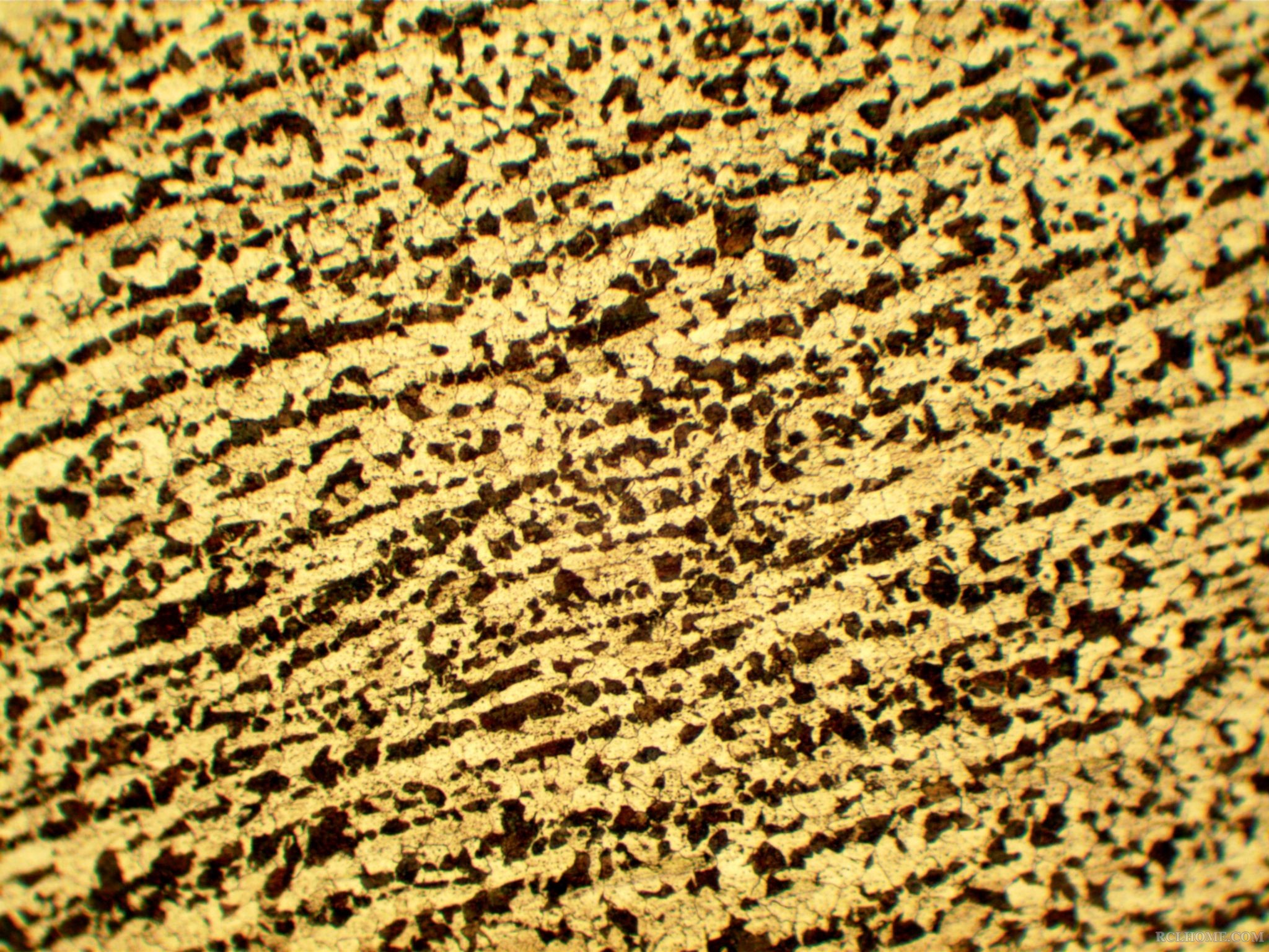

心部带状组织严重。
表面太模糊看不懂,如果表面没有淬火马氏体组织,那么除非防渗处理,或你的这个产品平面与平面贴劳影响气氛的进入

 楼主| 发表于 2016-4-14 19:41:56 | 显示全部楼层
但是有渗层啊
发表于 2016-4-14 19:53:34 | 显示全部楼层
看不出渗碳层在哪里。

 楼主| 发表于 2016-4-14 19:59:26 | 显示全部楼层
下面那张就是渗层的400X

发表于 2016-4-15 19:54:59 | 显示全部楼层
鲍武魁 发表于 2016-4-14 19:59
下面那张就是渗层的400X
在哪儿呢?

 楼主| 发表于 2016-4-15 21:16:52 | 显示全部楼层
第二张就是,渗层的400倍,整个就是珠光体

发表于 2016-4-16 07:59:31 | 显示全部楼层
重新抛光,表面用400x和100x重新拍照看看。

发表于 2016-4-16 13:34:43 | 显示全部楼层
你这是渗碳空冷的组织。 应该是没有经过预处理的。

发表于 2016-4-21 13:32:53 | 显示全部楼层
渗碳后空冷,没有淬火,否则心部组织应该是板条马氏体
