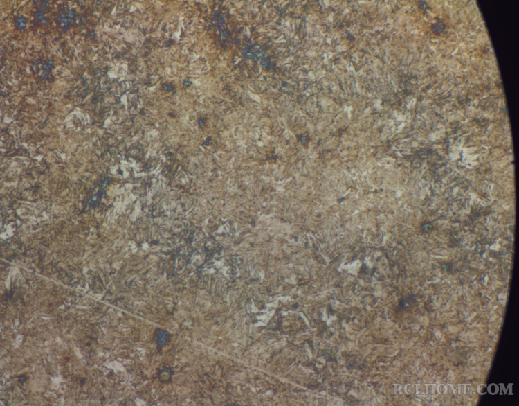

高频后组织里面的白色组织是铁素体还是位向不同的淬火马氏体?
薛勤。

如果按JB/T9204 的标准,评为几级比较合适?谢谢!

发表于 2016-4-18 07:59:53 | 显示全部楼层
马氏体的可能性多些   什么材料(40Cr?)   硬度有多少

发表于 2016-4-18 12:19:15 | 显示全部楼层
回火程度较小的马氏体,不易受腐蚀

发表于 2016-4-18 15:45:18 | 显示全部楼层
白色的看形态和颜色,应该不是铁素体,更像马氏体

 楼主| 发表于 2016-4-19 10:49:01 | 显示全部楼层
38号钢高频
发表于 2016-4-19 19:11:17 | 显示全部楼层
没见过38#钢
发表于 2016-4-20 14:04:55 | 显示全部楼层
毫无疑问,白色的块状物,是未溶铁素体

 楼主| 发表于 2016-4-21 13:19:32 | 显示全部楼层
杨工,我觉得形态上像马氏体。

发表于 2016-4-22 09:49:53 | 显示全部楼层
大部分应是位向不同的马氏体,可再深点腐蚀看相对白区的马氏体形态,这样容易区别铁素体和马氏体。

发表于 2016-4-23 08:09:22 | 显示全部楼层
赞同老孤的观点,未溶铁素体。不可能是马氏体。马氏体位向不同,颜色不同,但是那仅仅是颜色深浅的不同,不可能是纯白色

发表于 2016-4-23 08:29:58 | 显示全部楼层
tesuti (1.Word (570 KB, 下载次数: 38) 这个是国标中的铁素体和马氏体的含量,可以看出两者的不同。

发表于 2016-4-23 09:03:32 | 显示全部楼层
登录/注册后可看大图
,这里有两张图,可以分清楚哪个是铁素体,哪个是马氏体。细小的隐晶马氏体是团絮状的,但是有细小针的痕迹,但是忒铁素体界限分明,可以很清楚的区分。

发表于 2016-4-23 14:10:09 | 显示全部楼层
白色块状界限分明的是铁素体,而灰黄和颜色稍微深一些的是马氏体。该图片看加热不足,未溶铁素体较多。5-6级。个人愚见。
发表于 2016-4-23 14:59:01 来自手机 | 显示全部楼层
是马氏体啦,如果有未溶铁素体有叁种情况,加热不足,铁素体被球化,铁素体先析出,老孤你看象哪种?

发表于 2016-4-24 11:32:33 | 显示全部楼层
马氏体 回火程度比较浅不容易侵蚀。
