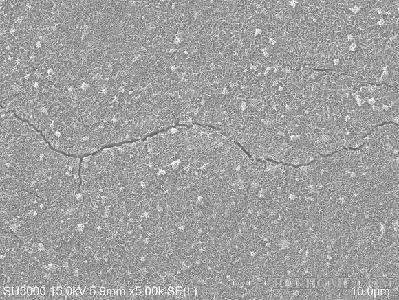

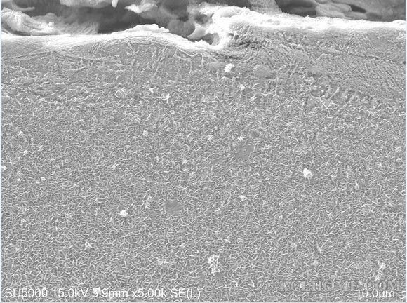

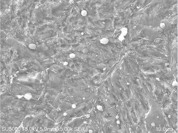

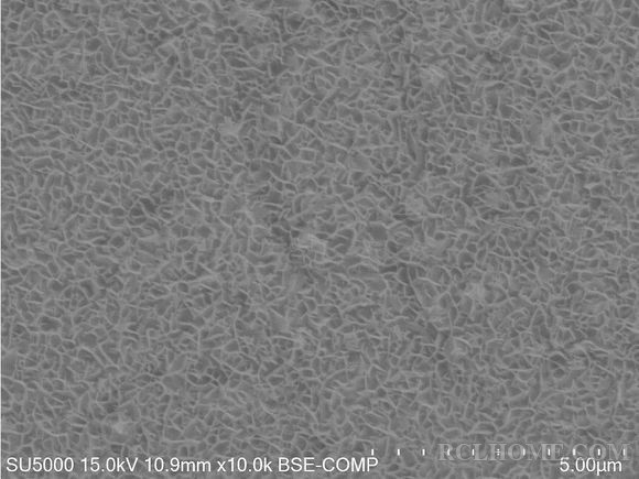

          贴吧捡来的:H13钢 表面WC合金化,求文字解说
 楼主| 发表于 2016-4-18 17:55:03 | 显示全部楼层
续上贴

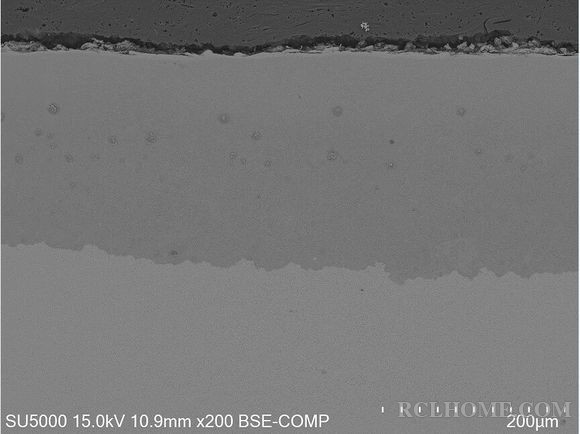

发表于 2016-4-18 18:13:41 | 显示全部楼层
H13的表面复合了碳化钨?

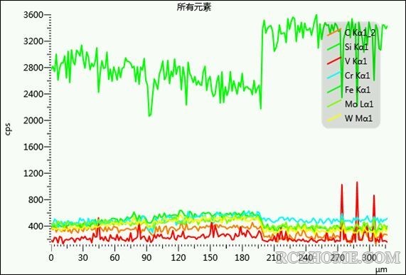

 楼主| 发表于 2016-4-19 08:21:20 | 显示全部楼层
hongqk 发表于 2016-4-18 18:13
H13的表面复合了碳化钨?
那个10-09是不是能谱图?

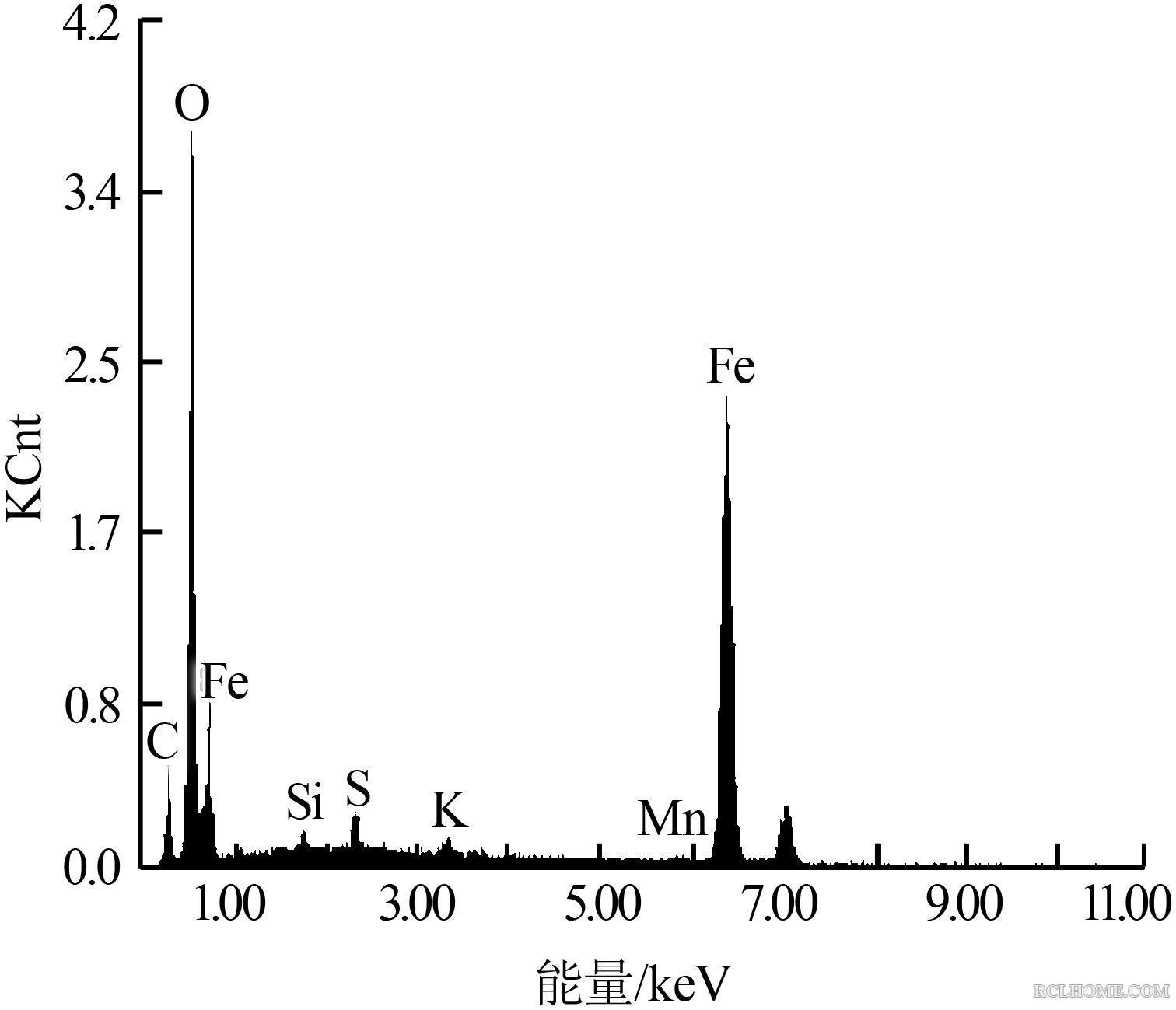

发表于 2016-4-19 16:28:31 | 显示全部楼层
孤鸿踏雪 发表于 2016-4-19 08:21
那个10-09是不是能谱图?
不像能谱图,能谱图应该是不同位置的峰值代表不同的元素,不会是这样的曲线。以下是能谱图的样子。
 楼主| 发表于 2016-4-19 16:55:07 | 显示全部楼层
看来这个图像需要清淡、艾伦出来扫盲了
签到天数: 266 天
948
3878
3878
发表于 2016-4-21 21:29:04 来自手机 | 显示全部楼层
TD处理吗?
签到天数: 705 天
771
3487
3487

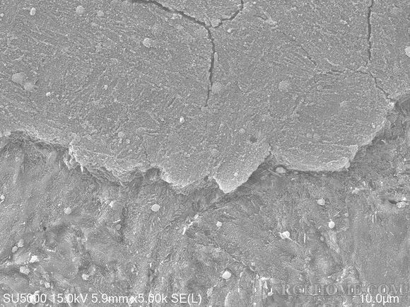

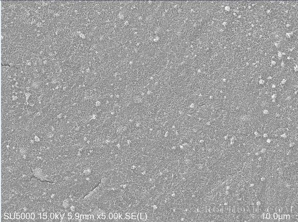

发表于 2016-8-17 13:27:12 | 显示全部楼层
二次电子像和背散射像,谱线不是能谱图
前者看形貌,后者看元素分布
588
3199
3199

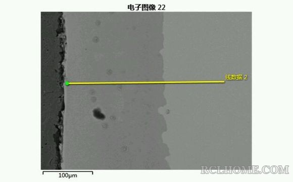

发表于 2016-8-26 13:17:26 | 显示全部楼层
那个是用能谱做的线扫描
孤鸿踏雪 + 10 感谢参与!
 楼主| 发表于 2016-8-29 08:42:56 | 显示全部楼层
iron——man 发表于 2016-8-26 13:17
那个是用能谱做的线扫描
        请问,能谱仪都能做哪些项目的分析?
588
3199
3199
发表于 2016-8-29 21:37:26 | 显示全部楼层
孤鸿踏雪 发表于 2016-8-29 08:42
请问,能谱仪都能做哪些项目的分析?
打点成分还有线扫描和面扫描,以前在学校我们基本都用这三个功能,线扫描可以打出一天线上的各成分的分布曲线,面扫描可以直观的看出各成分在扫描面上的分布
 楼主| 发表于 2016-8-30 08:28:14 | 显示全部楼层
iron——man 发表于 2016-8-29 21:37
打点成分还有线扫描和面扫描,以前在学校我们基本都用这三个功能,线扫描可以打出一天线上的各成分的分布 ...
用于化学成分分析?
588
3199
3199
发表于 2016-9-3 19:25:36 | 显示全部楼层
孤鸿踏雪 发表于 2016-8-30 08:28
用于化学成分分析?
打点可以打出每个元素的百分比,不过大概有1%的误差,面和先只能定性的知道元素的分布情况
