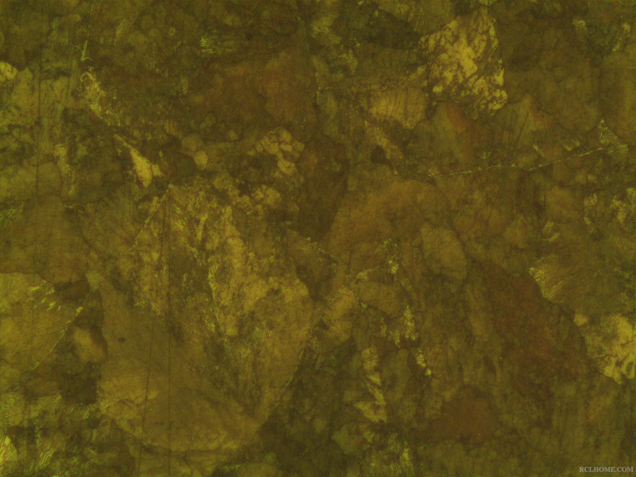

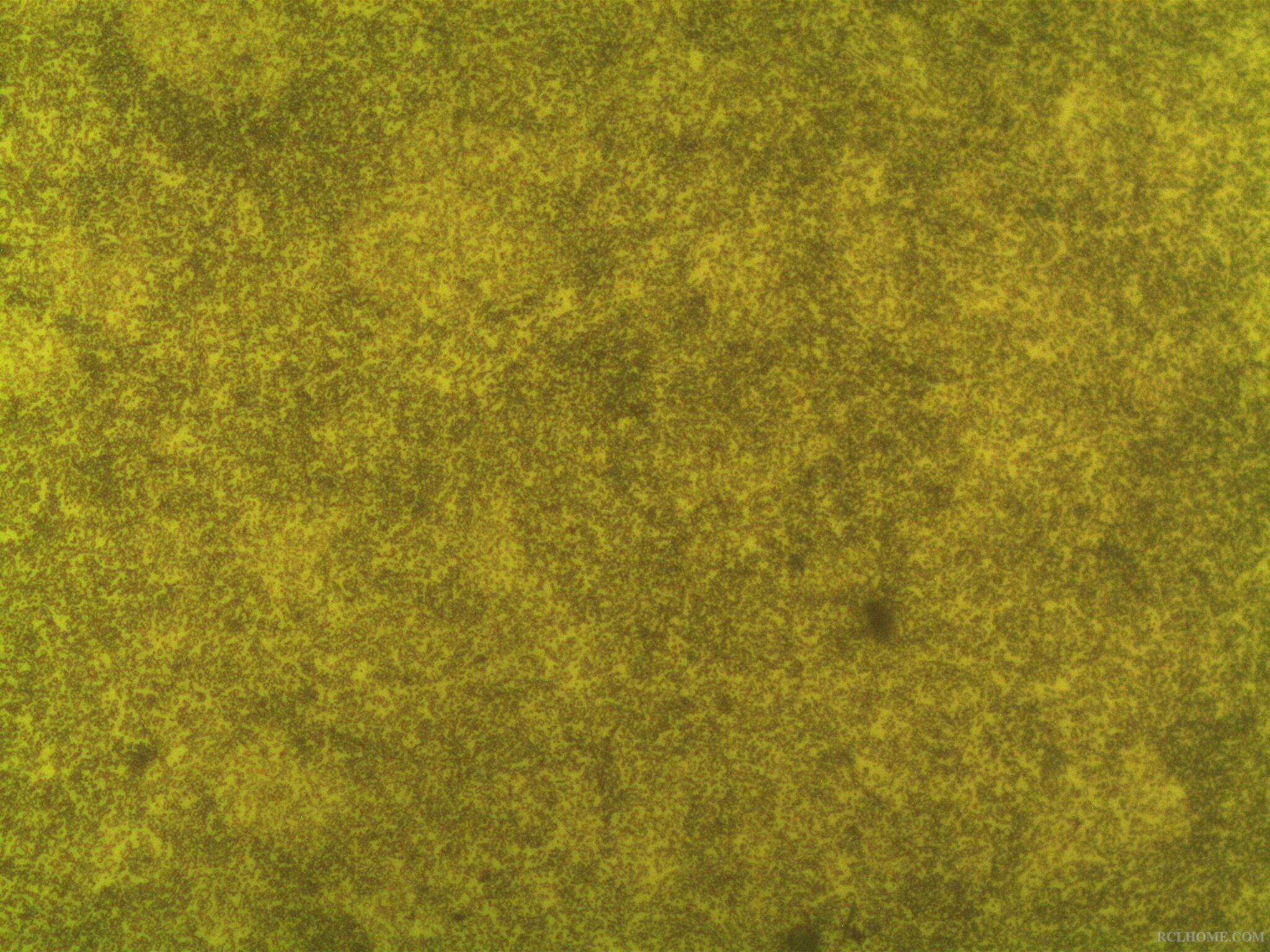

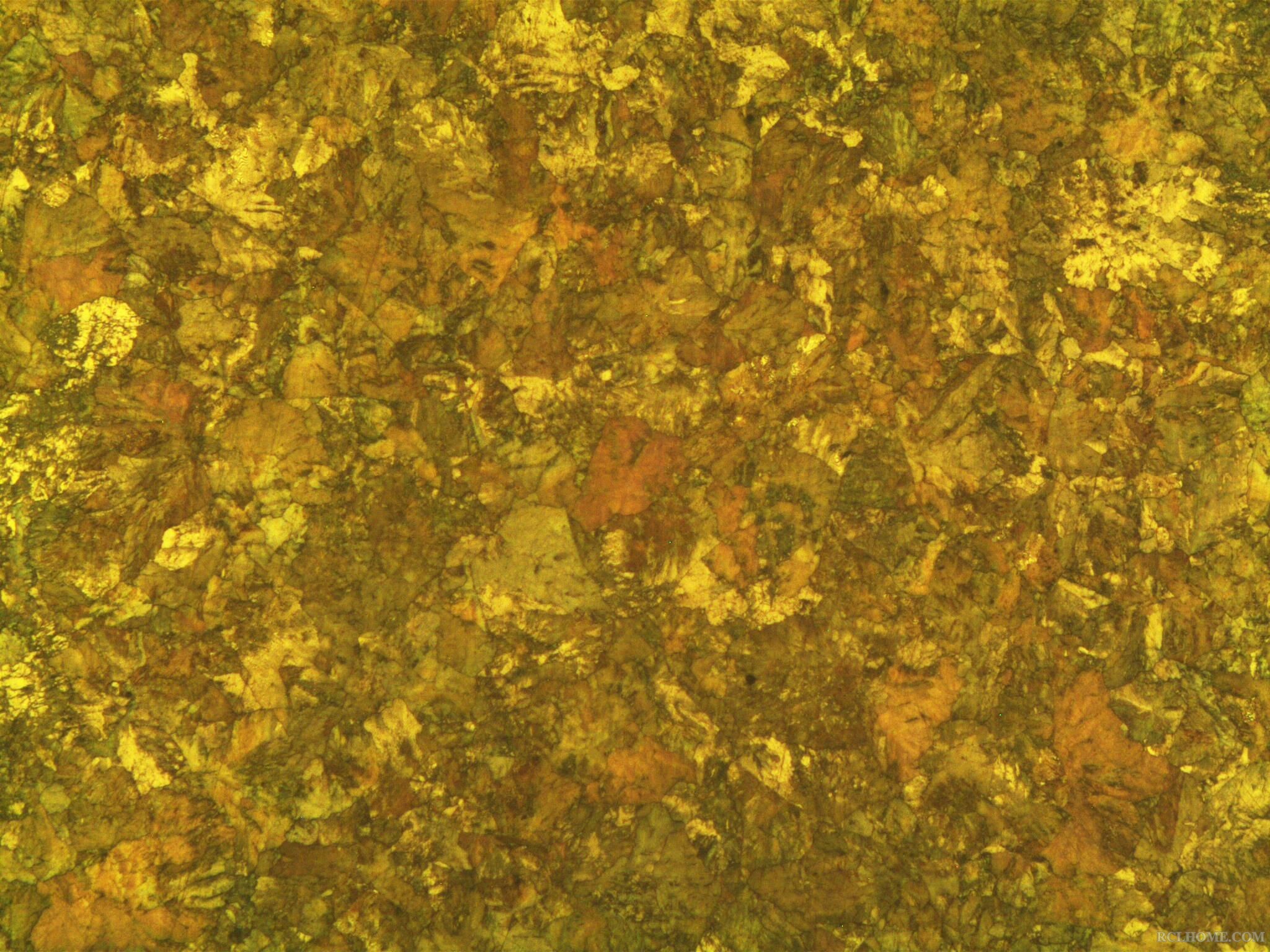

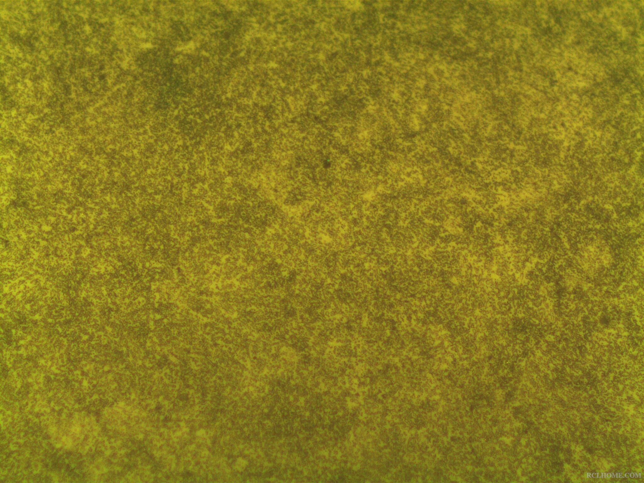

今天看了一个GCr15产品球化退火前和退火后的金相组织,第一次看,遇到许多不明白的地方,还请各位前辈指导
热前100倍
热前100倍
热前500x
热前500x
热后500x
热后500x
热后500x
热后500x
我有4个问题:第一,热前组织是什么组织?(理论上是珠光体+网状渗碳体,我怎么看不到网状渗碳体)
                       第二,通过这个组织可以看出产品热前是锻造还是轧制?
                       第三,球化退火后的组织有几级?个人认为有2级过不到3级,请指正
                       第四,我的金相照片和图谱上面照片相比,感觉怎么不一样,看不清楚
清淡 + 20 很给力!
发表于 2016-4-20 14:45:53 | 显示全部楼层
第一:理论上是有网状碳化物的,但是为了后期球化,前期锻造完需要采用风冷,防止网状碳化物的析出,实际上这个组织是伪共析组织。
第二:锻造一般四面八方,轧制具有较强的方向性,可以沿你认为的轧制方向取样看组织是不是有沿你认为轧制方向的情况。
第四:相对来说,你这个球化的后碳化物颗粒有点细小了。有的碳化物较粗大,这是你球化工艺造成的。

发表于 2016-4-20 14:51:51 | 显示全部楼层
你这个热处理后的组织还不错,不过,热处理前球化不好,有片状珠光体存在,另外,良好的GCr15的原始组织是球状珠光体加均匀分布的渗碳体,有网状渗碳体的话就问题大了。球化退火后的组织可以分为8级,1级最粗,8级最细,也就是晶粒度。

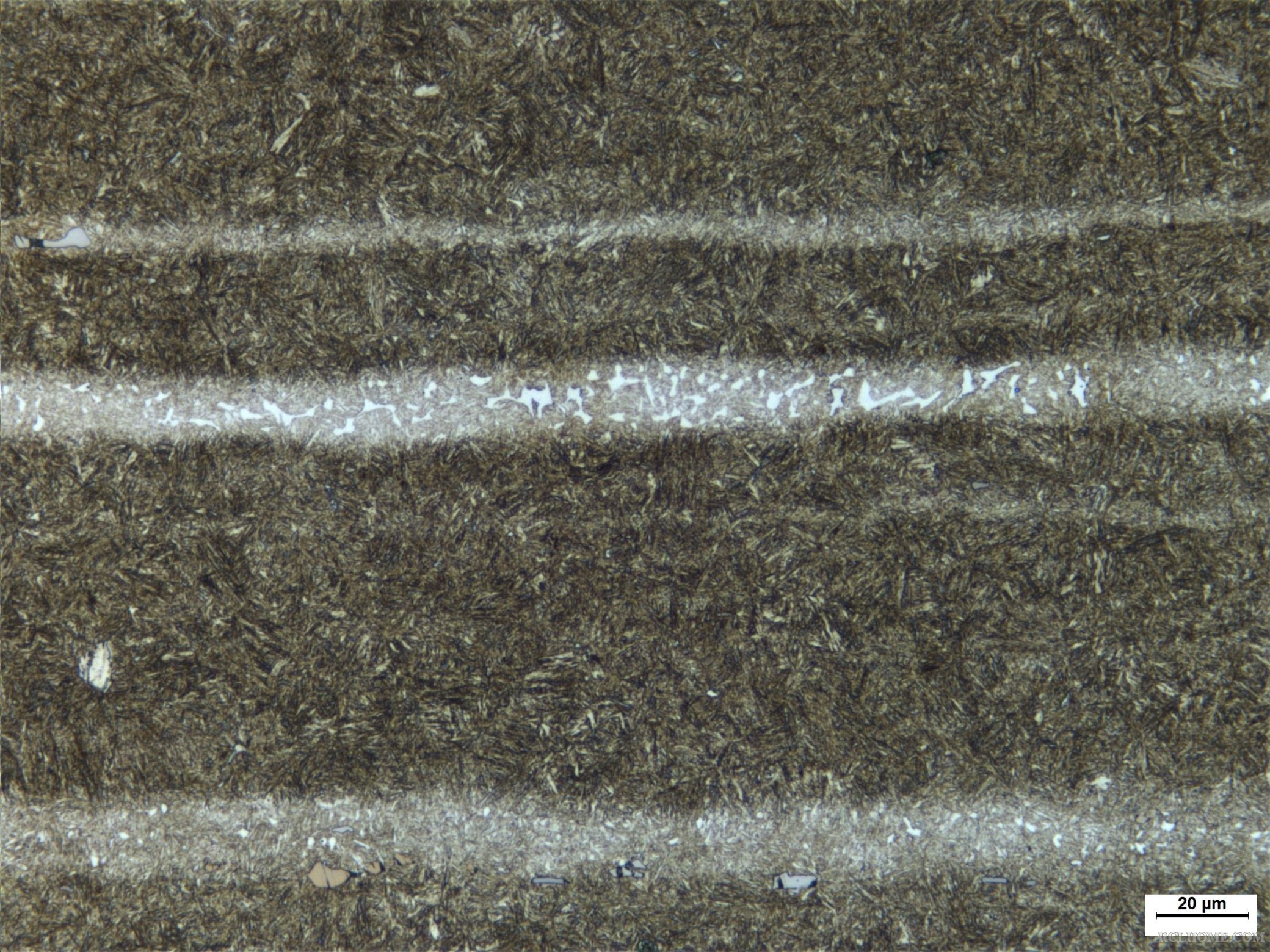

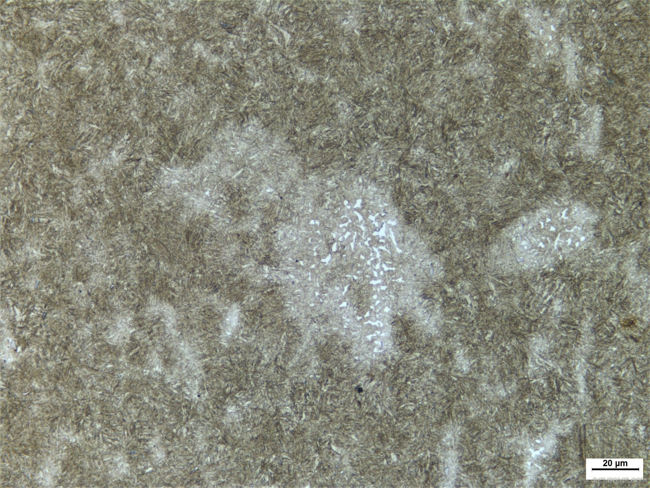

500.JPG 500-1.JPG 第一张是横截面,第二张是纵截面。第一张你看不出带,而第二张却能看到,这和你取样方向有很大关系,所以要注意你的取样方向去判断。有的轧制退火后带状并不明显,也不能说没有带就一定不是轧制的。
