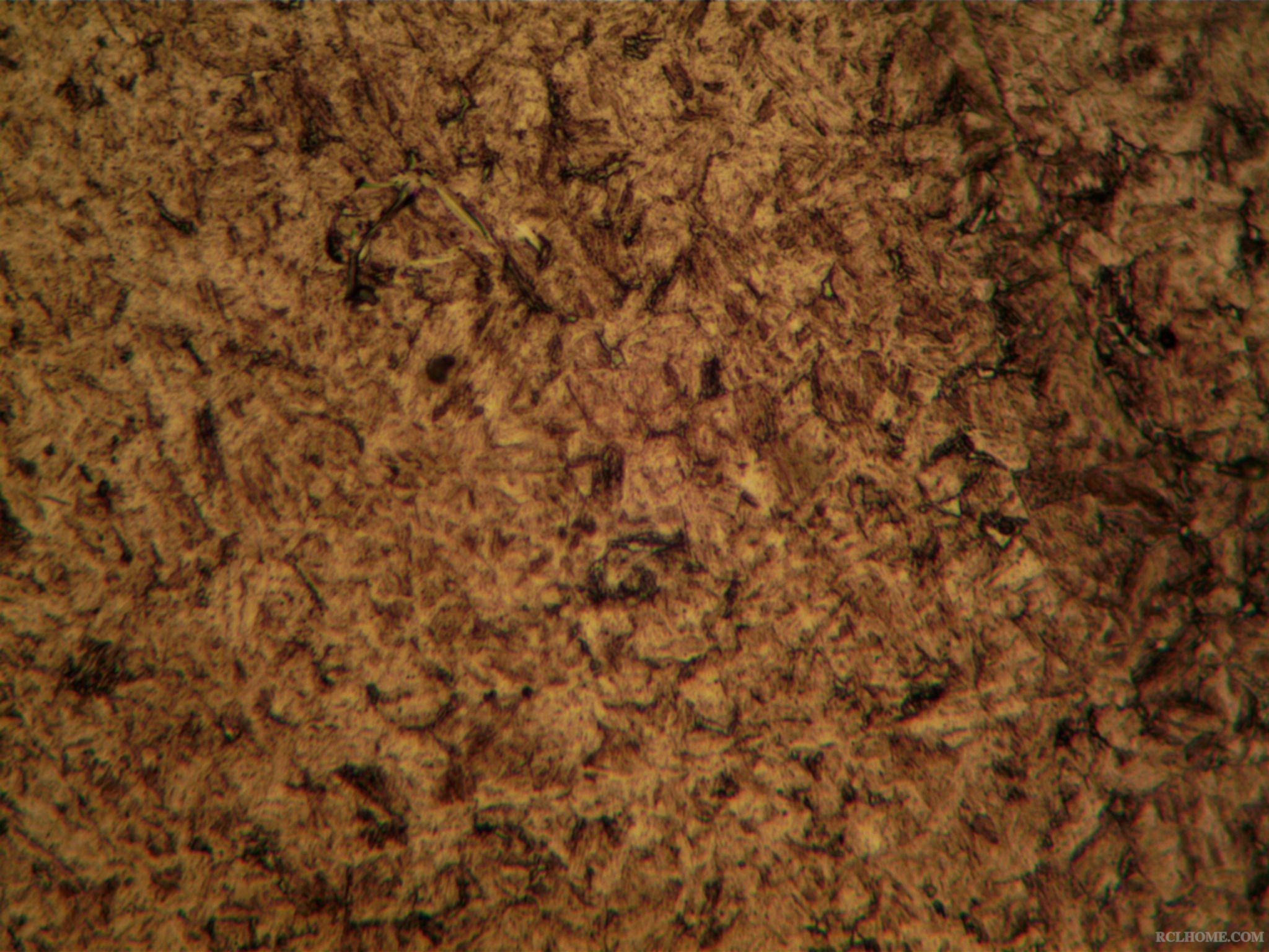

有什么不正常吗
400X正常吗
400X正常吗

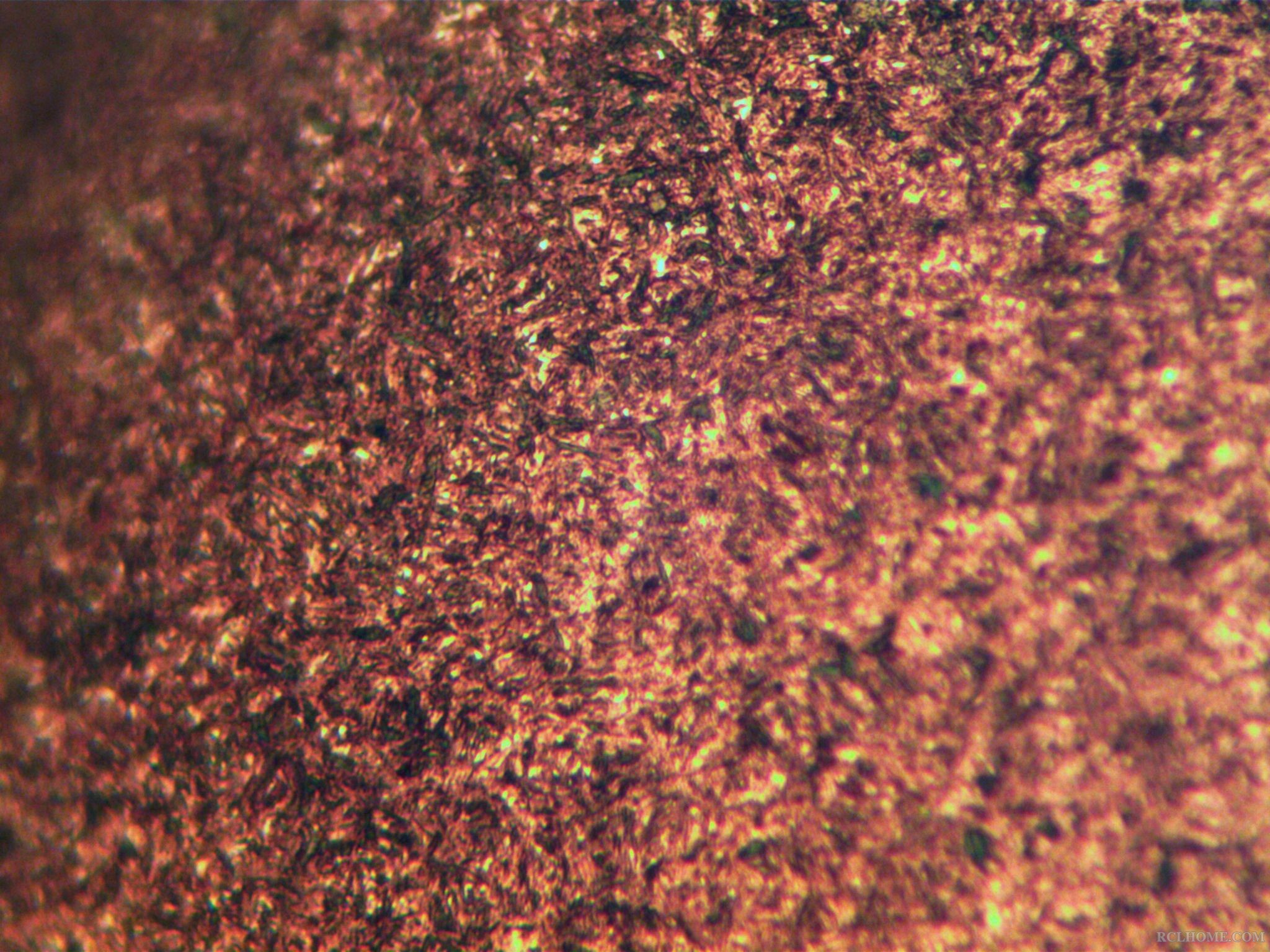

400X表面
400X表面
发表于 2016-4-20 20:23:05 | 显示全部楼层
好像没什么问题

发表于 2016-4-21 07:33:20 | 显示全部楼层
楼主认为有什么问题,可以打硬度看看。如果硬度在40HRC左右,那就没有什么问题。

发表于 2016-4-21 08:26:15 | 显示全部楼层
如果客户对心部铁素体无特殊要求的话,那么零件是合格的。

发表于 2016-4-23 10:38:46 | 显示全部楼层
心部是非平衡组织,表面有点状碳化物,工艺 是不是渗碳缓冷 再加热淬火?

 楼主| 发表于 2016-4-23 12:47:35 | 显示全部楼层
guminjie 发表于 2016-4-23 10:38
心部是非平衡组织,表面有点状碳化物,工艺 是不是渗碳缓冷 再加热淬火? ...
什么是非平衡组织,工艺我不清楚
