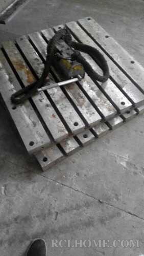

45钢,尺寸1102*1102*72   孔槽边上有20硬度要求48hrc以上,整体淬火!介质为水!台车炉,我自己下的工艺是,840*3h,台阶升温,预冷下水,孔槽用硅酸铝堵住,控制在200度左右出水!麻烦大家这样做可以吗?会不会裂?变形大不?

一开始以为是条状零件,但现在看来是一个整块的零件。这零件整体淬火风险比较大。

嗯嗯,整体的,就是担心裂啊,所以都把孔槽堵上了!不知上面的工艺有什么毛病没,第一次干这种的!

但是开裂倾向还是很大。
发表于 2016-4-22 21:08:58 | 显示全部楼层

这零件看着像工作平台,以前好像是用铸铁加工成的。
嗯嗯,是工作平台,不是我司的零件,外面的!锻件!

问题是不知道这个零件的预先热处理状态。
做之前是否考虑做一下超声波探伤?

780℃亚温淬火,能达到你要求的硬度,只是调整一下回火温度,变形倾向小多了

那就完蛋了,最好还是不做热处理直接使用吧。

你以前做过?或者是见过这样大 工件亚温淬火后48HRC的案例?
我感觉就是一个字    悬

在现有的工艺(包括填充内孔和凹槽)不变的基础上适当将水温提高点,淬火后及时回火,表面硬度做到多少算多少吧,总之一切以尽量保证零件不开裂为前提。这零件如果热处理后的平面弯曲方向和凹槽方向相同,不建议冷校(尽量采用热校和后期的机加工相结合去弥补变形问题)。

裂纹不可能有,就怕你硬度上不去,你还要200淬火出水,可能不行。
发表于 2016-4-23 08:56:35 | 显示全部楼层
这货做感应会稳妥点吧

不好意思,让你见笑了,没干过,我只晓得45钢的ms点是在330,不清楚mf点是多少,在网上也没查到,在一本书上翻到了35钢的mf点在180左右,所以为了防止淬裂,就在想当然的以为45钢的mf点也在180左右了,故而在200度左右出水!

工作台表面做感应较稳妥,前一段时间刚做过一个,中频淬火,变形小,表面淬50HRC以上。

还是给老板建议与客户沟通感应淬工作台工作面比较稳妥。

没那么大,小点。怕开裂,淬火后硬度50-52HRC,200℃回火完事交差。不敢说好,但能凑合,至少用户没什么不良反应。关键还是淬火时的冷却时间掌握
发表于 2016-4-29 13:56:37 | 显示全部楼层
这个产品整体淬火,硬度软点多,变形大
