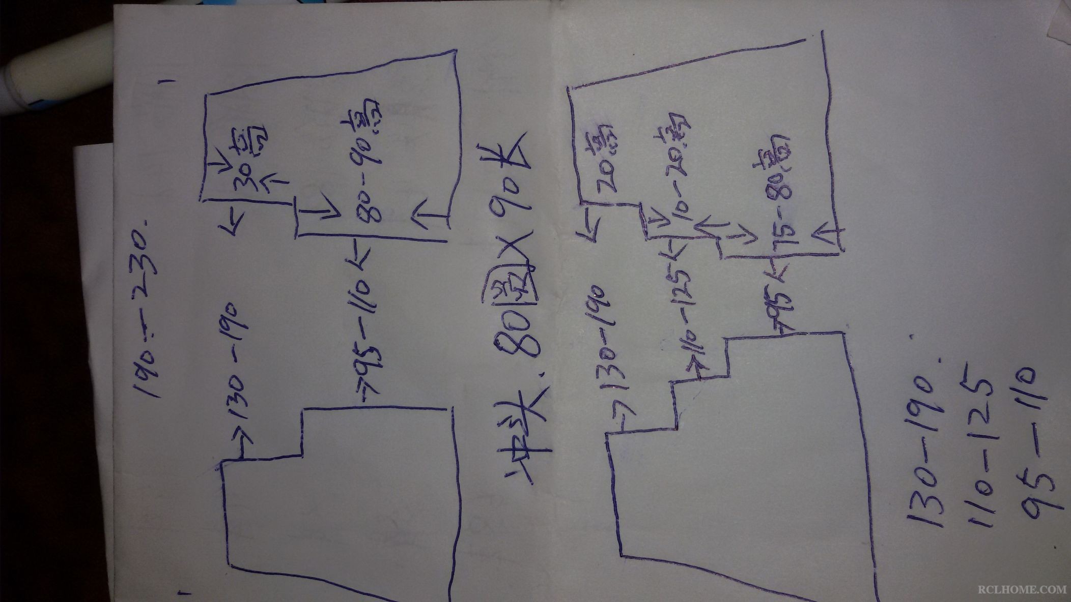

我们是锻压厂的。求h13热挤压模具钢热处理工艺。模具210mm外圆,100mm内孔,110-130高。内有2台阶。冲头是80圆长90mm。还有种模具是冲套管的没有上模只有冲头的。用空气炉应该怎么热处理。210mm的拿去真空45-47度只能干1000件,模具爆了4-8条槽。是1000T-630T--400T的模具。因为老师傅山东人干到72岁今年退休回家养老,现在联系不到人。急求。 20160427_122510.jpg 这个是模具的大概图纸。130*95..130*100.140*95冲头都是80x90长。150*95..150*100...150*115冲头是90x90。160*110..160*120.冲头是100x90的。。应该是热冲压模

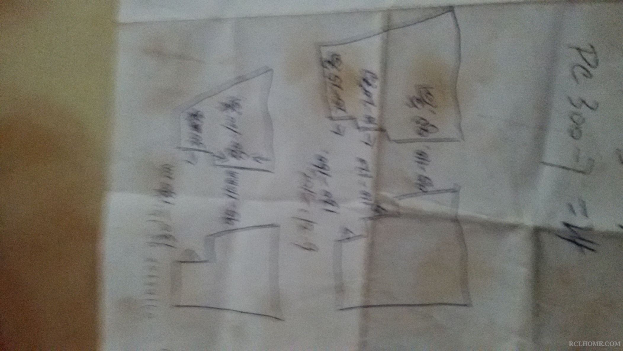

你发的破纸片,拍照也太差了,根本看不清楚。

         重新拍一张清晰的照片传上来

那个是我画的模具图纸。炉是1100温度的,那个老师傅以前是装在箱子里加木炭再用红土封。
