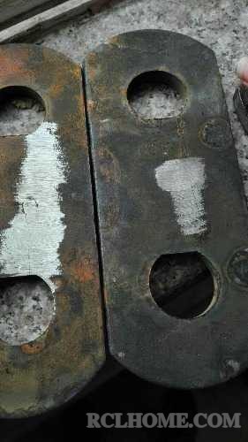

请各位高手帮我分析裂纹原因

材质:40cr  工艺:850淬火  pag 3.5*2.5%  台车炉  筐装
发表于 2016-4-27 20:35:12 | 显示全部楼层
淬火液这浓度,零件技术要求很高?

 楼主| 发表于 2016-4-27 21:03:40 来自手机 | 显示全部楼层
这个工件装筐量80片,散发热量很大的,淬火硬度HRC50-53

 楼主| 发表于 2016-4-27 21:04:26 来自手机 | 显示全部楼层
淬火液温度35度

发表于 2016-4-27 21:18:43 来自手机 | 显示全部楼层
零件两边的圆孔是直角还是钝角?

发表于 2016-4-28 07:45:45 | 显示全部楼层
采用PAG淬火液,40Cr这种产品,温度似乎高了。

发表于 2016-4-28 08:49:39 | 显示全部楼层
这个好像是链条上用的外板,其实用有淬火就可以了。如果用PAG,810-830℃就够了.我们用网带炉,油淬的。
发表于 2016-4-28 08:51:55 | 显示全部楼层
淬火硬度不算高,是大部分零件有裂纹还是个别件?是一筐进PAG淬火还是单件淬火?个人感觉还是材料有问题。PAG浓度有8.75%算是可以了。

发表于 2016-4-28 15:15:07 | 显示全部楼层
tianmu 发表于 2016-4-28 08:51
淬火硬度不算高,是大部分零件有裂纹还是个别件?是一筐进PAG淬火还是单件淬火?个人感觉还是材料有问题。P ...
一筐80片 一起淬火 。今天检查表面有裂纹的 用磨光机深磨0.5mm左右,再次磁粉探伤裂纹处没有了。

发表于 2016-4-29 11:23:25 来自手机 | 显示全部楼层
小小小苹果 发表于 2016-4-28 15:15
一筐80片 一起淬火 。今天检查表面有裂纹的 用磨光机深磨0.5mm左右,再次磁粉探伤裂纹处没有了。 ...
楼主两个号?
怀疑表面脱碳引起的,你检测一下砂轮磨下去的部位,感觉硬度在60HRC左右。
降低温度是可行的。
个人意见,不足为凭。
