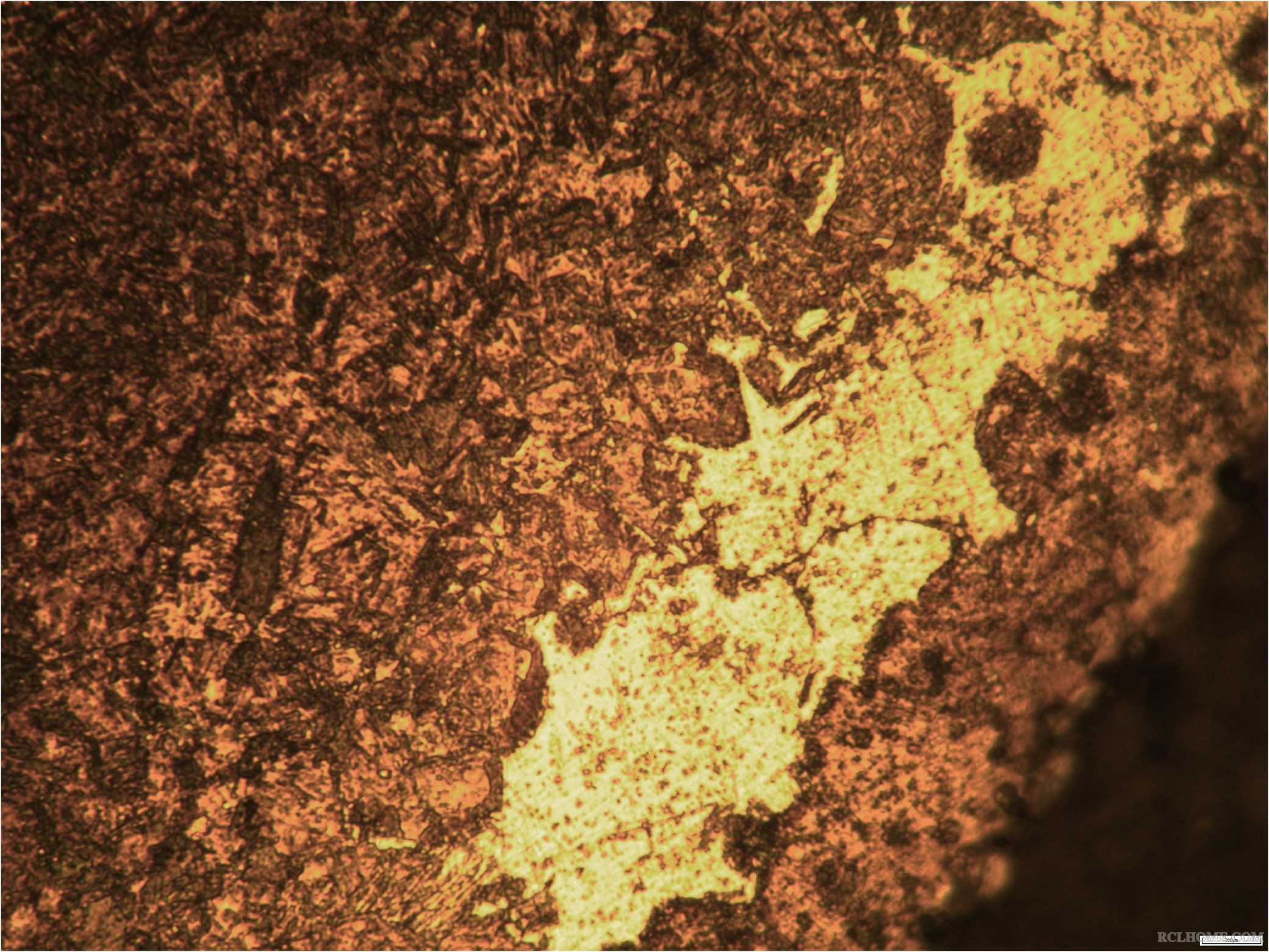

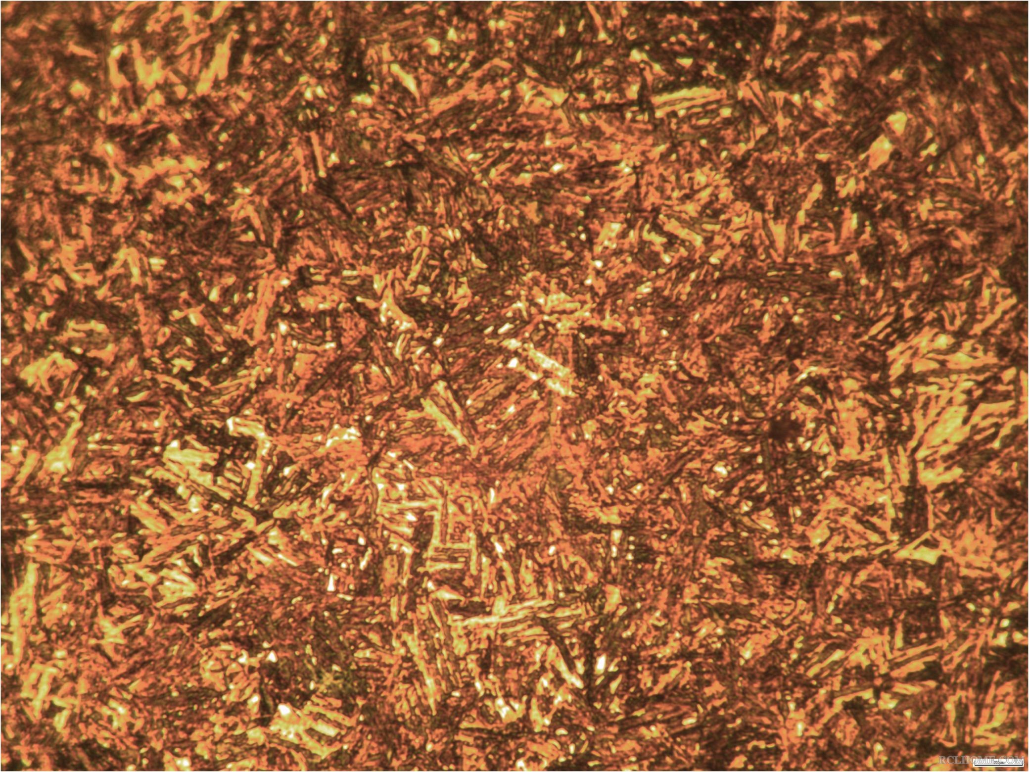

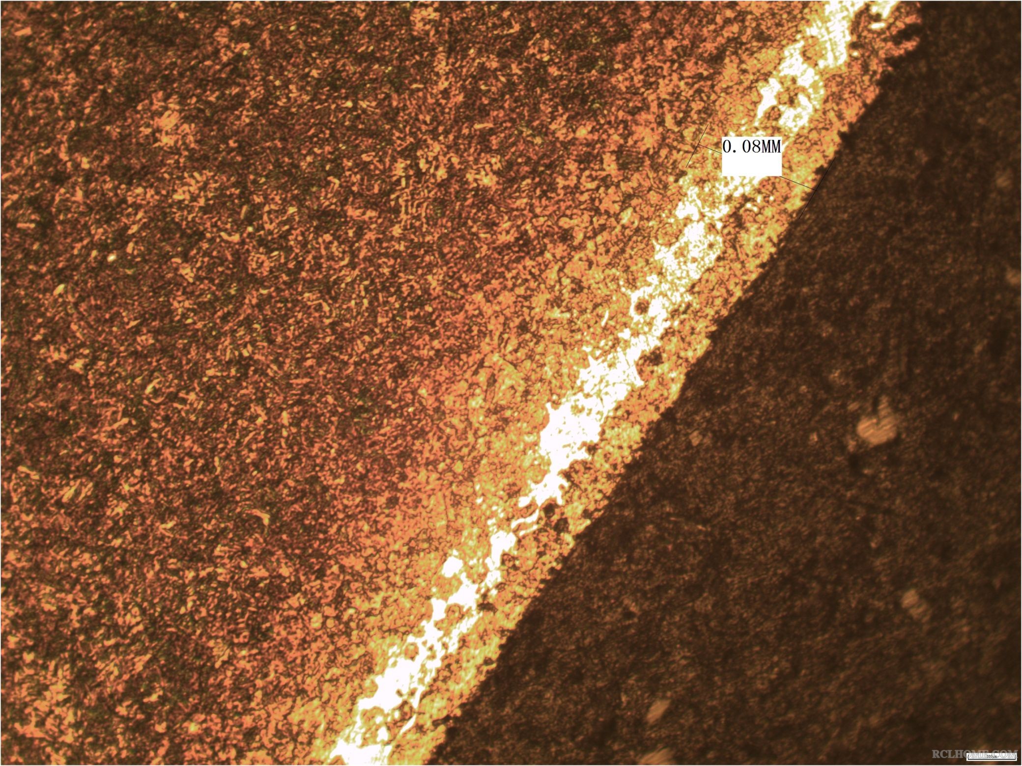

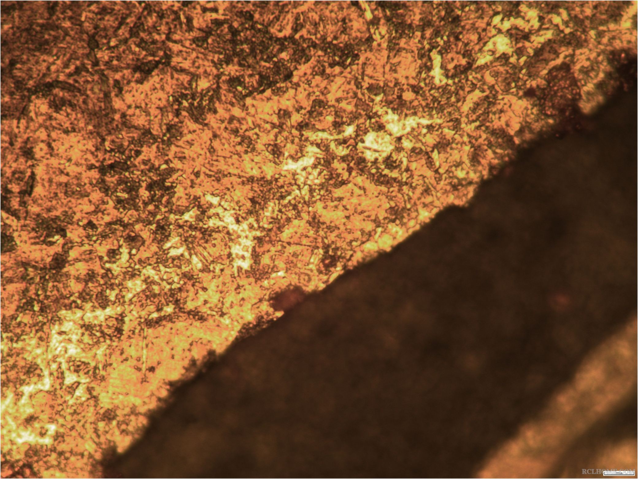

材料是4.4mm厚的65Mn  网带炉盐浴淬火    心部硬度HV520   白带硬度HV190   想请教各位老师这样的为什么会形成这样的脱碳带?
100X 脱碳带0.05mm外缘0.03mm
400X
400X
400X同一样件的另一边缘
400X同一样件的另一边缘
心部400X
心部400X

 楼主| 发表于 2016-4-28 14:43:11 | 显示全部楼层
因为是跟随其它产品试样的  所以保温时间比较短,同时在盐浴槽的时间也比较短。以至于心部组织不太正常,但也不应该出现这样的脱碳带啊!

 楼主| 发表于 2016-4-28 15:13:03 | 显示全部楼层
补充一点:总共200多个样品中只发现两只脱碳的产品
我在想会不会和淬火液有关?比如硝盐的比例错了  或者是加错了盐(像把氯化钾当硝酸钾加进盐浴槽了)

估计清淡老师的说话是正确的,因为经过清淡老师提醒后,我刚才用HV0.1打了下最外层的硬度,有HV400度。除了渗碳找不到其它的解释了。(心部硬度HV520.脱碳层HV190.最外层HV400)
但为什么在没加碳式的网带炉里会形成脱碳后再渗碳的情况呢?

这种薄型零件是冲压成型的。也许是冲压前就有呢?

甲醇如果不是裂解的,通入的甲醇是增碳的,应该是工件原来脱碳,在网带炉加热时又增碳了

如果是工件原本就脱碳,那么就不会只是一两只产品这样,而应该整批都是。可实际上试样的200多只里面只有两只是这样的。(用硬度计检测了所有的产品,只有两只硬度底)

原材料上脱碳层厚薄不一。
脱碳层薄的,已经被修复。
这两件脱碳层较厚,没有完全修复。 ...

原材料有没有检测过。有时候,原材料自带的问题。

一是工件本身不干净,二炉膛内淬火区内有碳黑与积碳,没定期烧碳。
