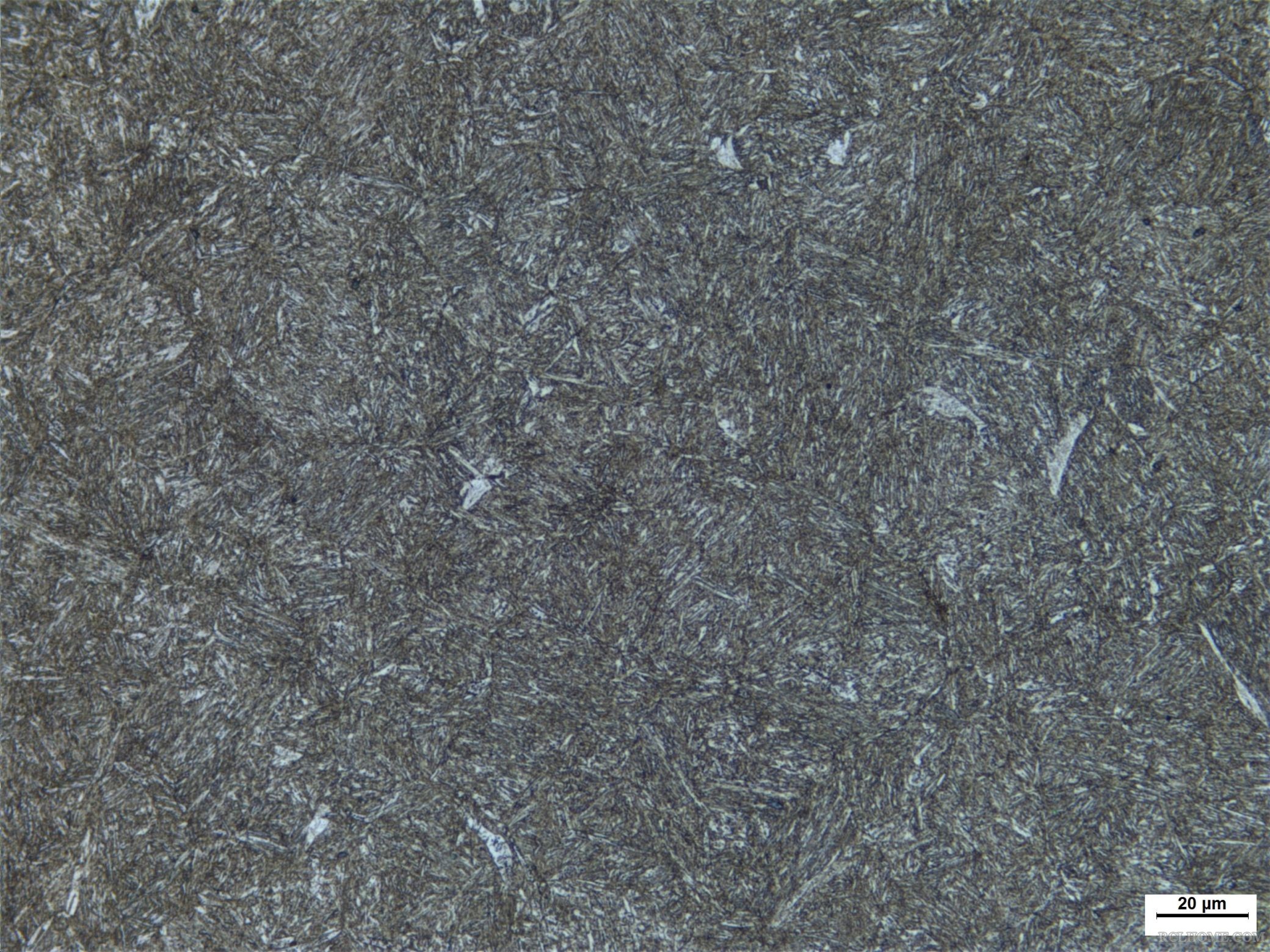

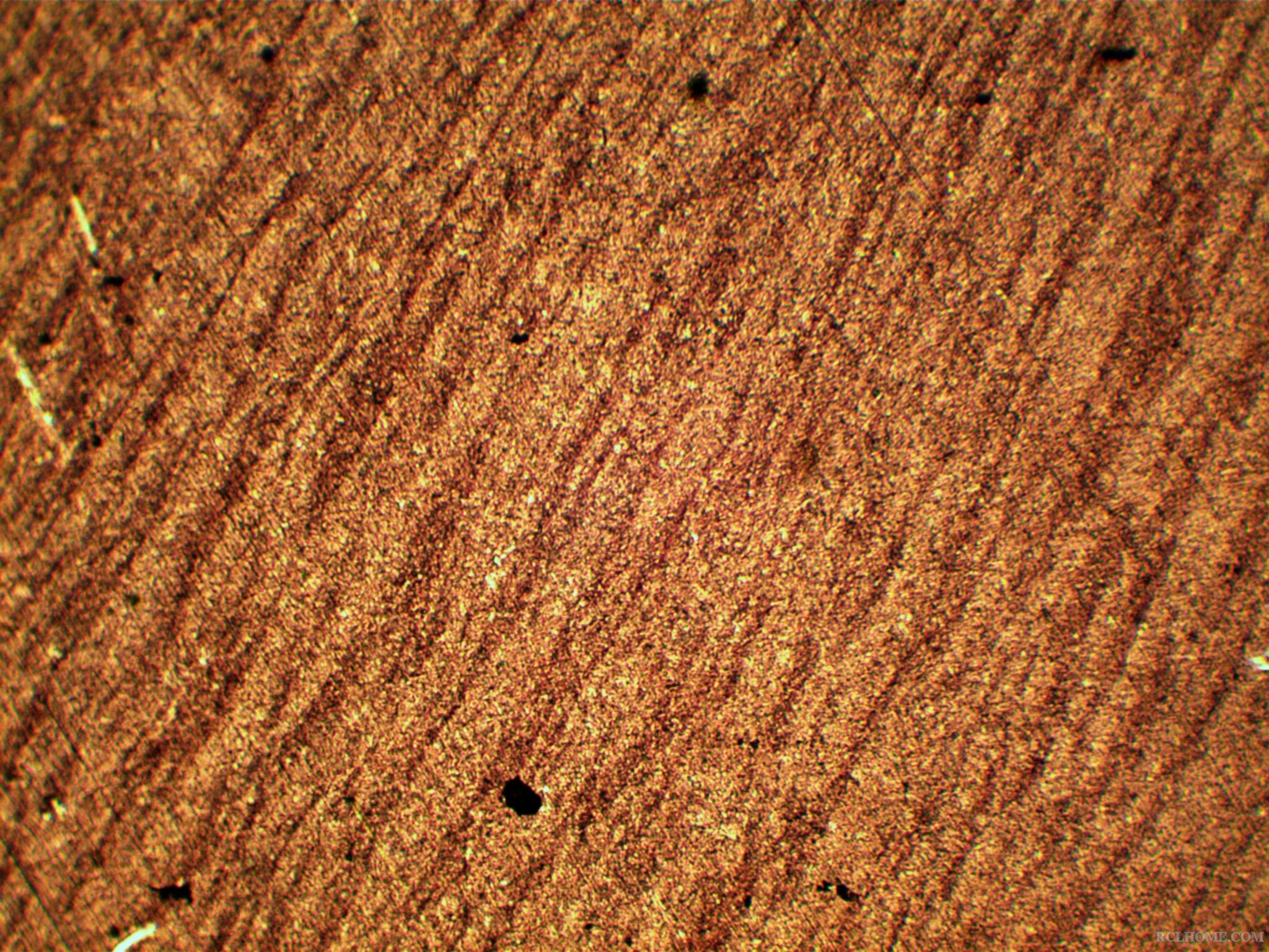

如果是带状组织还能消除吗
100X42CrMo调质
100X42CrMo调质
400X
400X
潇潇暮雨 + 20 发起讨论
发表于 2016-4-29 09:53:07 | 显示全部楼层
           第一幅制样问题,可能干扰了实际情况。从第2幅照片看,很轻微,没那么严重

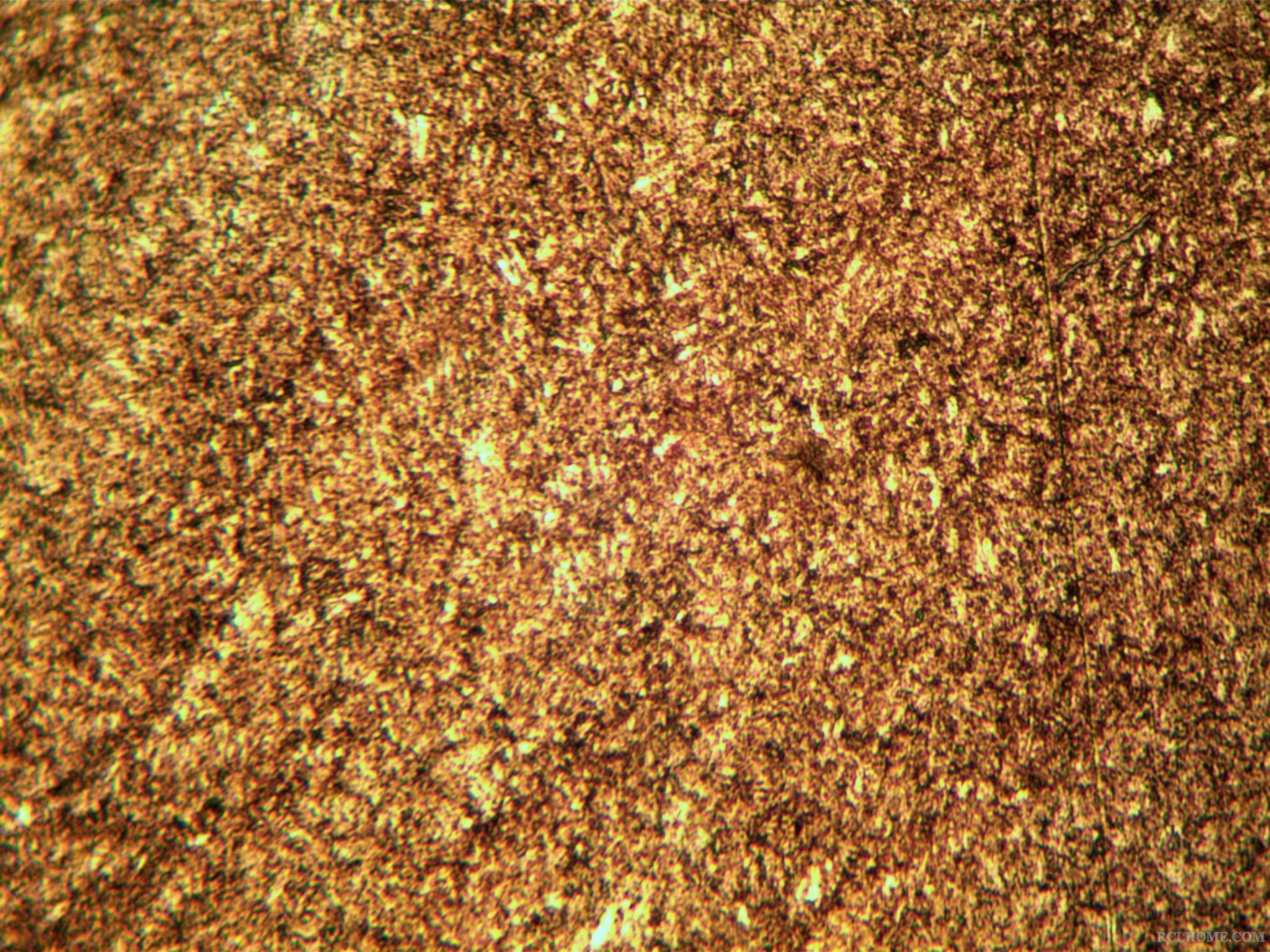

这个和取样方向有关系吗
发表于 2016-4-29 10:18:44 | 显示全部楼层
鲍武魁 发表于 2016-4-29 09:58
这个和取样方向有关系吗
当然有关了,和你轧制方向有关。倍数高了很多带状看不出来,倍数低容易辨别。轧制线材经常出现这样的情况。

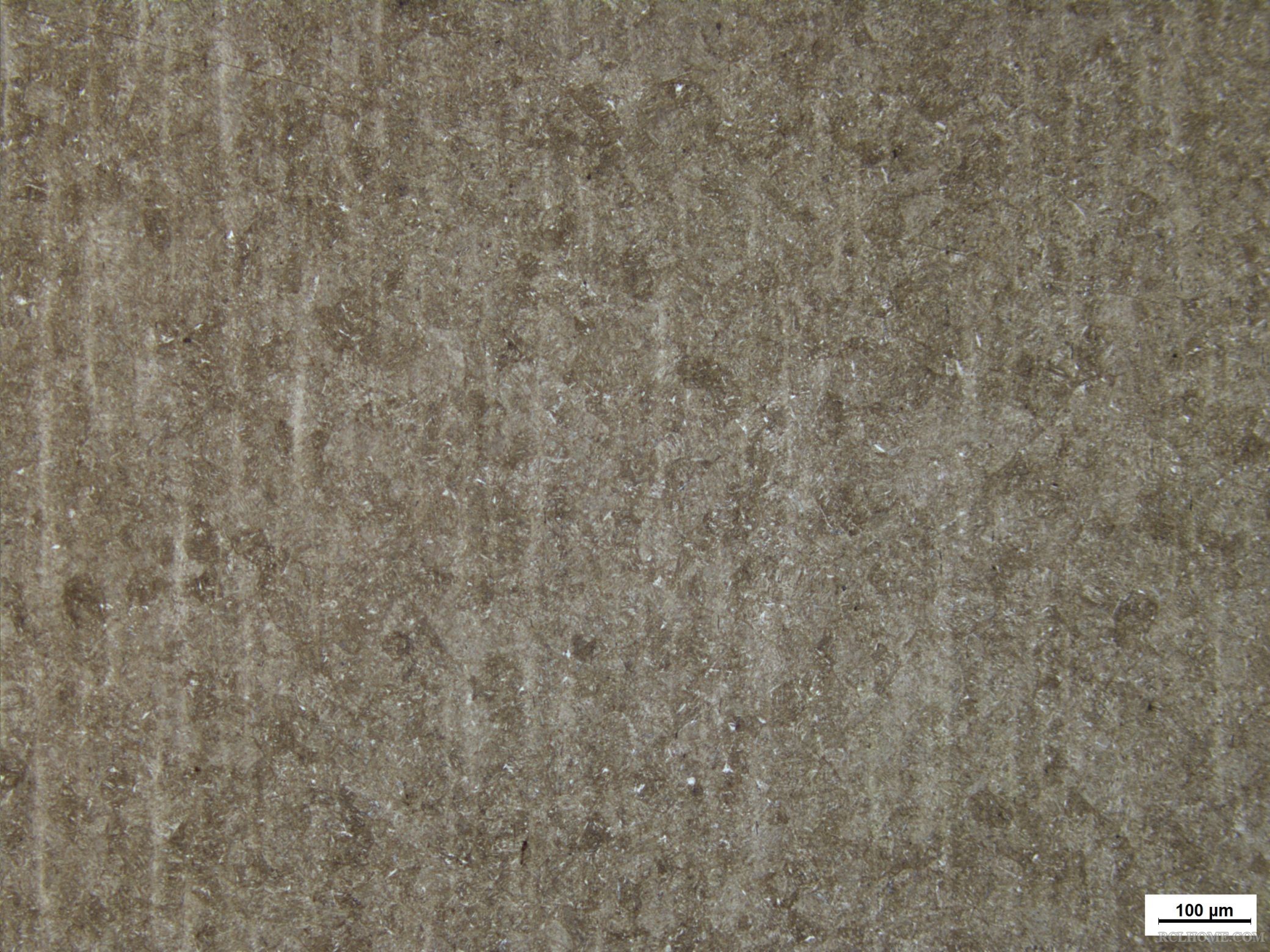

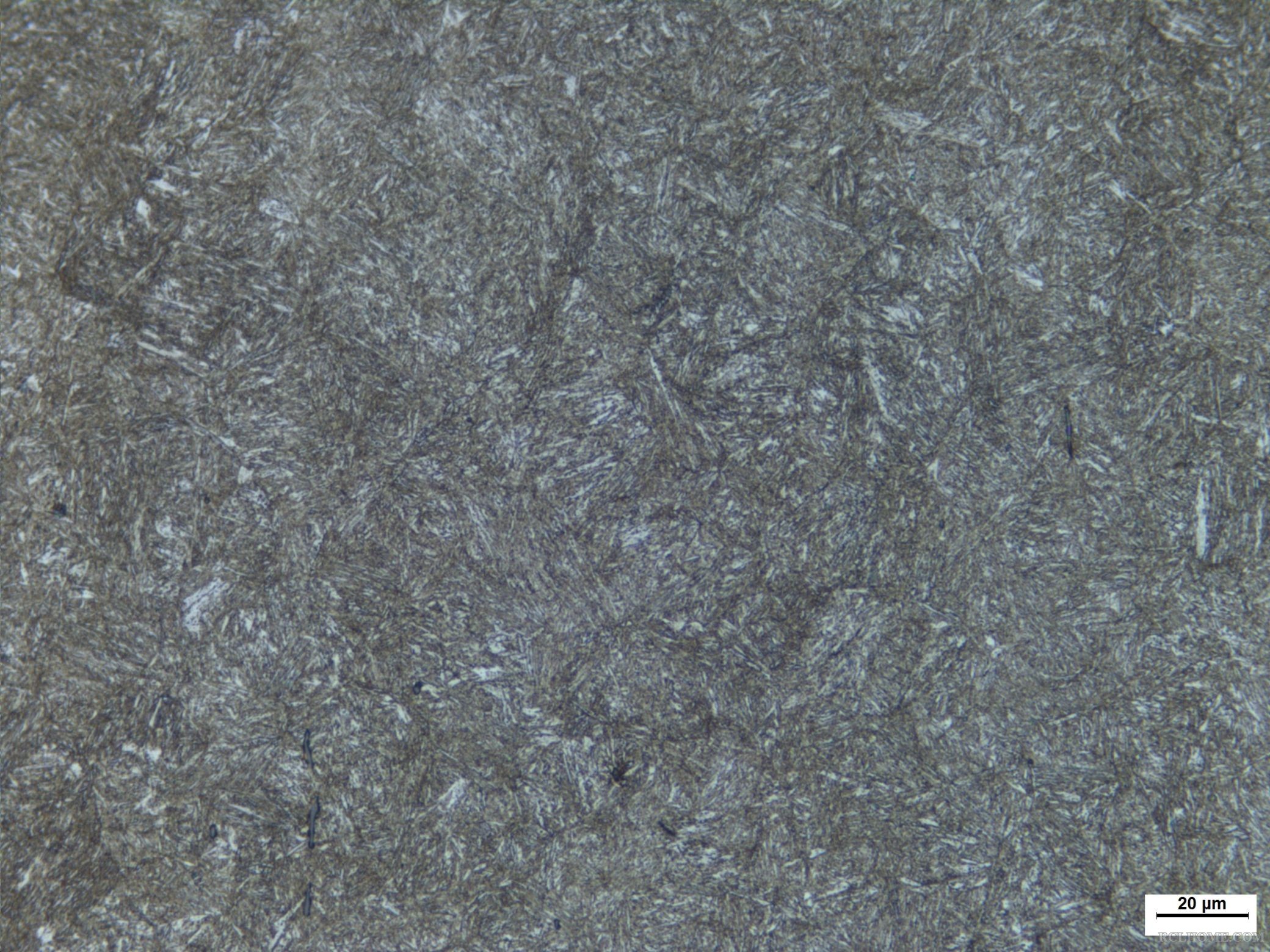

纵截面
横截面
横纵的区别,这是线材轧制过的。

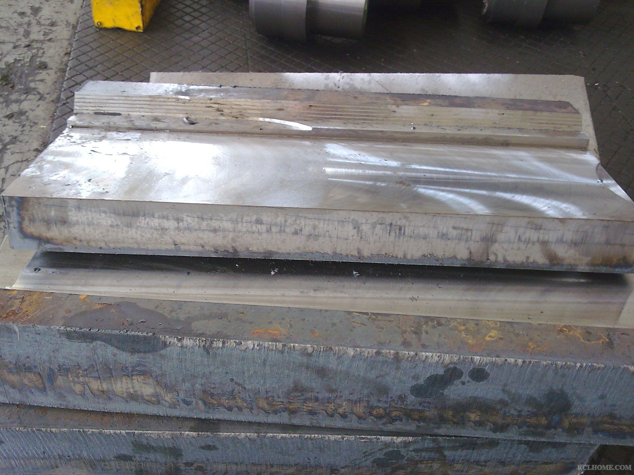

 楼主| 发表于 2016-4-29 13:44:52 | 显示全部楼层
这个从哪里看出是轧制的
