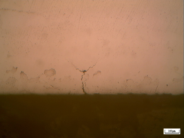

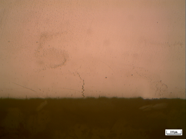

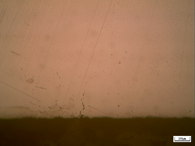

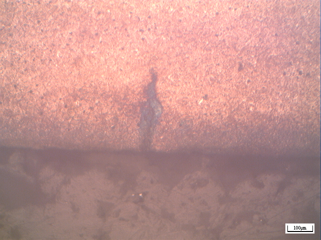

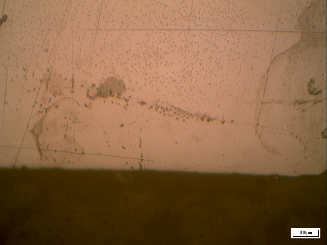

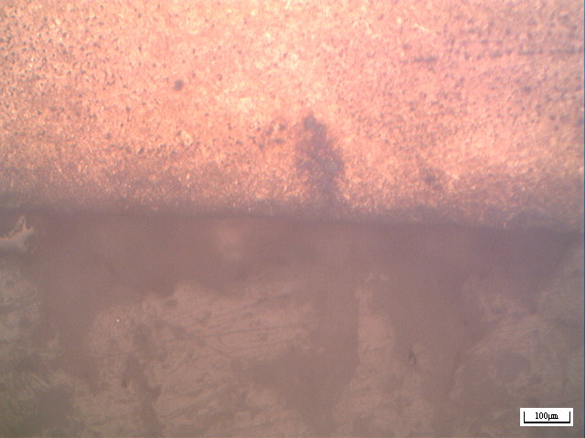

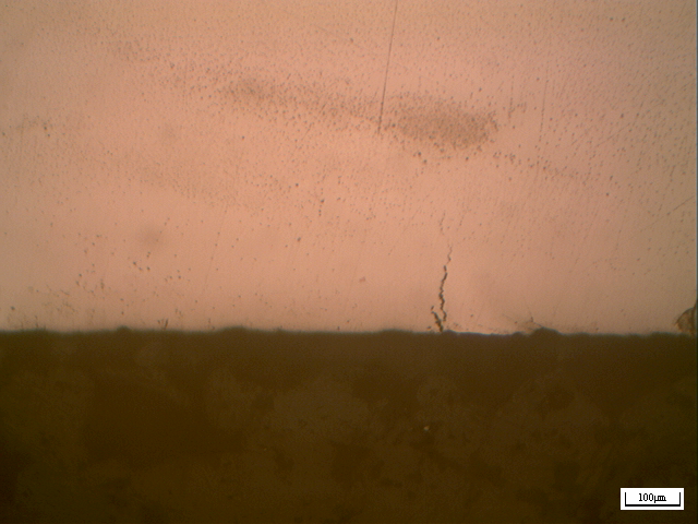

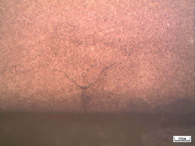

RT 齿轮内孔 磨削裂纹。裂纹相互平行 ,深度为0.3mm

发表于 2016-4-29 13:13:08 | 显示全部楼层
这种样我觉得边缘腐蚀相当重要,但是边缘往往腐蚀后过深。以前我发过一个制样注意事项,提到过大家可能没注意。其实我在想,会不会回火不充分造成的磨削裂纹,请问多吗?

发表于 2016-4-29 13:20:08 | 显示全部楼层
清淡 发表于 2016-4-29 13:13
这种样我觉得边缘腐蚀相当重要,但是边缘往往腐蚀后过深。以前我发过一个制样注意事项,提到过大家可能没注 ...
有可能是回火不充分。
通常深层渗碳的产品做两次低温会会比较好些。

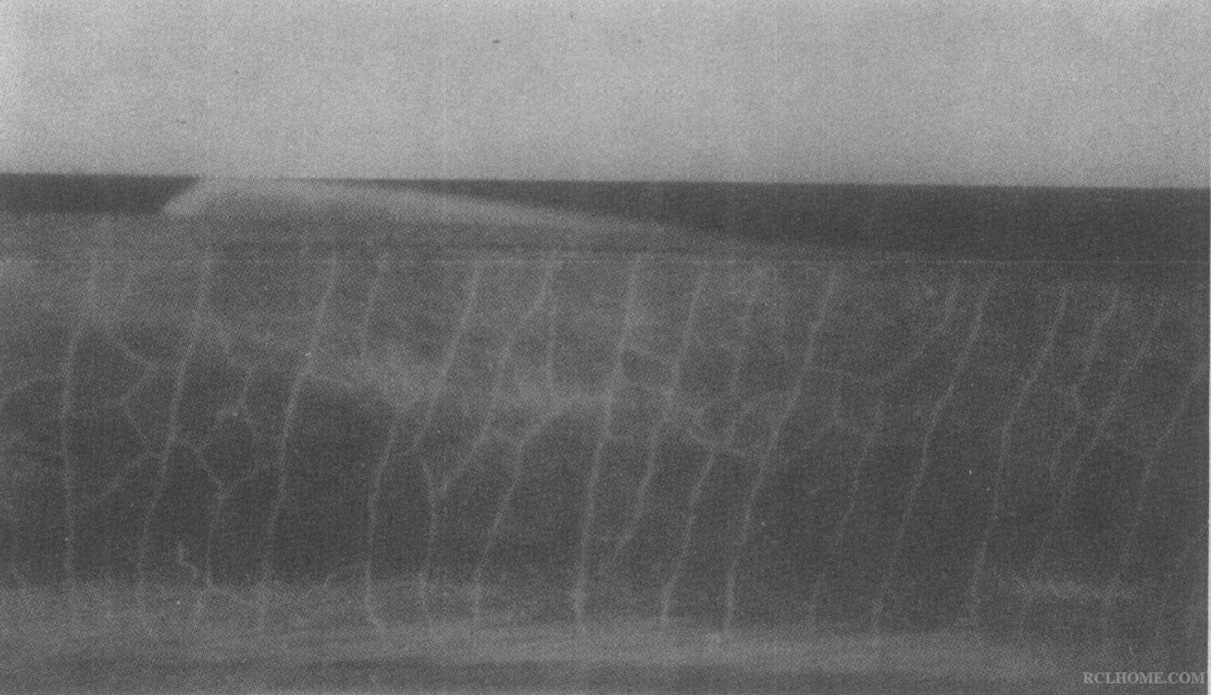

 楼主| 发表于 2016-4-29 17:20:41 | 显示全部楼层
这应该是第累磨削裂纹
