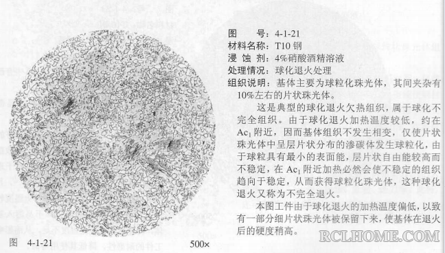

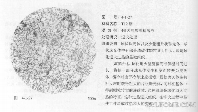

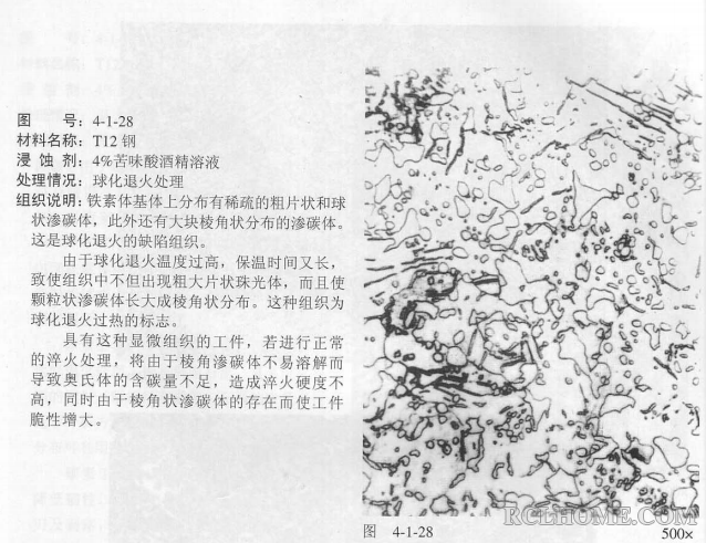

(2)根据第一点,如果球化后有片状珠光体,根据组织如何判断是退火温度过高,奥氏体均匀化程度过大造成的。还是温度过低较难溶解,保留大量的片。这两者组织区别是什么?

2的话,温度过高的球化往往伴生的是不良球状碳化物,个头大,形状不工整。腰子状~花生米~而片状珠光体明显的粗片状,硬度偏低
温度低,球状碳化物细小、珠光体片间距也小。往往还能观察到片状向球化发展的似断未断的渗碳体,硬度偏高

发表于 2016-5-4 13:16:03 | 显示全部楼层
实例不好找,只有书本上的图
