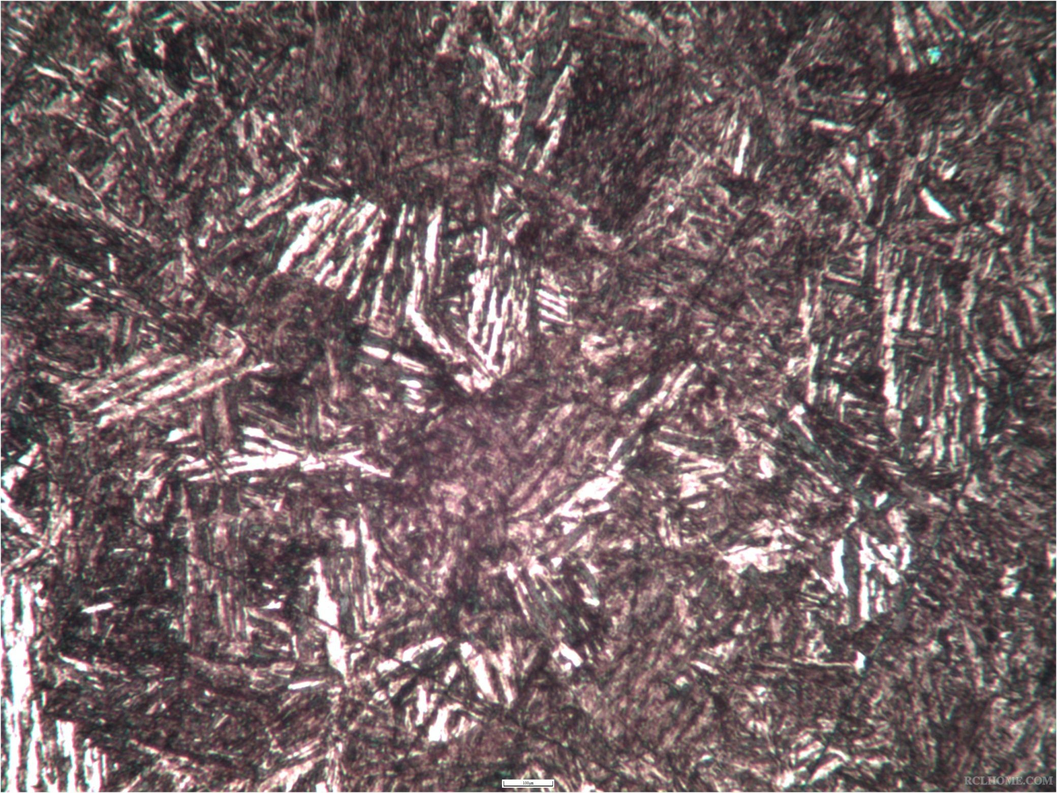

已知条件:材料65Mn  油淬  挡圈类产品  在安装中断裂    断裂件金相如图
我个人判断,主要原因应该是淬火温度过高,以及淬火液冷却速度不够。  请各位老师发表下各自的看法!

怎么没人?  主体为马氏体+贝氏体这点大家有意见吗?硬度为HRC50-51,这没问题。按国标这类产品硬度应该在HRC47-54之间。

我猜工艺是淬火+中温回火,所以组织应该不是马氏体。一般这种钢做弹簧类的,你这个组织有点模糊,还不能准确判断。想知道除了做热处理以为,还做过其他处理吗?

我也不知道还有其它什么处理。这样件是客户给我们帮忙分析的,只知道是Ф38的挡圈65Mn材料油淬。正常组织应该是屈氏体可以有少量隐针马氏体。

正确的叫法是回火屈氏体。如果说是过热组织造成断裂,那么过热的不会只有这一个,那么这一批肯定还有断裂。看看会不会有淬火裂纹或表面缺陷。

看看断口,找到断裂源。

这个工件组织有点粗大,个人认为也是淬火加热温度过高导致的,此外该试样制的不是太好,隐约看到好像有晶界裂纹,但也有划痕存在。

试样是没磨好,划痕是有的但裂纹确实没有。
