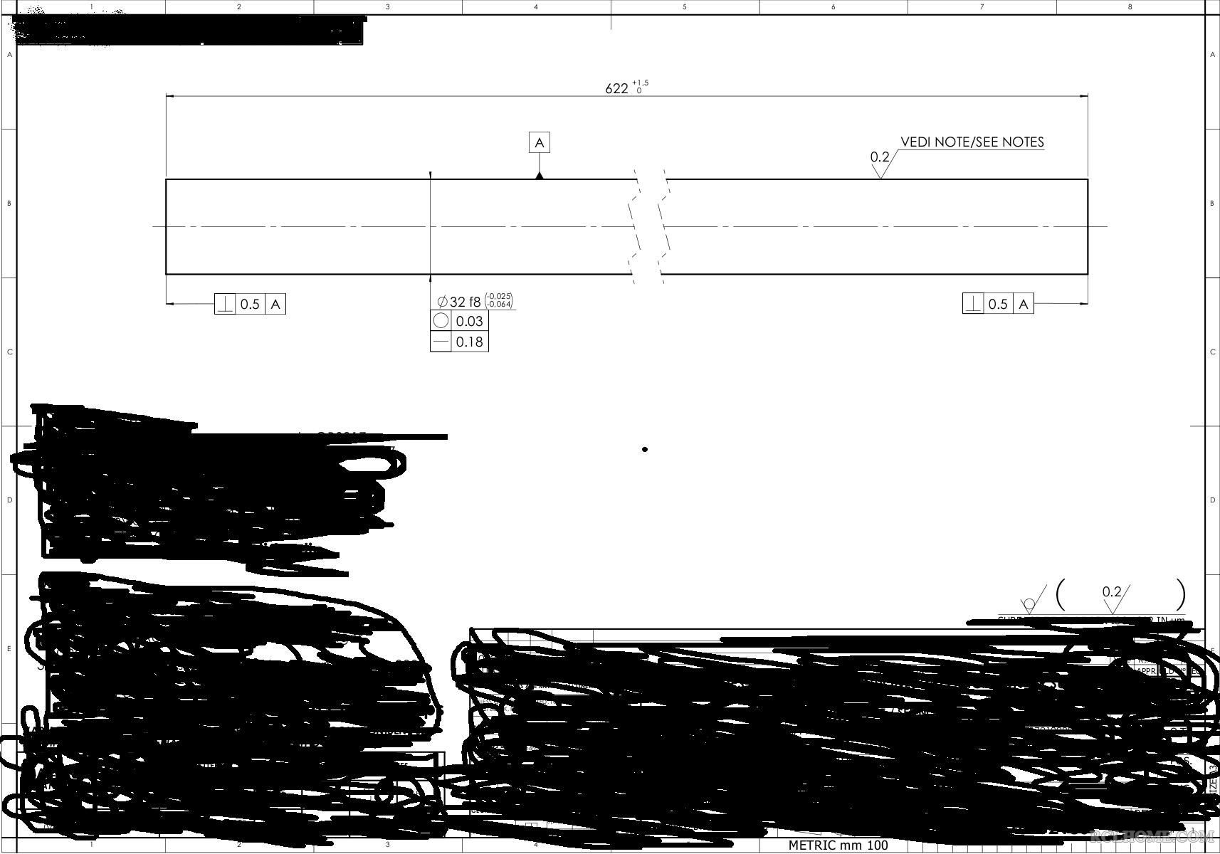

 楼主| 发表于 2016-5-19 15:48:25 | 显示全部楼层
我们做的工装及图纸,标题栏我涂上色了,请见谅~~~

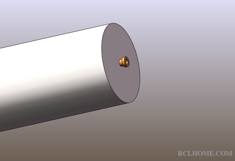

发表于 2016-5-19 16:39:19 | 显示全部楼层
不知道类似淬火压床的平台中心的涨块固定结构(当然结构有点复杂)是否可以参考一下。
其中心的定位依靠弹簧来解决的。如果这个轴转速不高的话,可以去有淬火压床的公司看看这种结构,借鉴一下。

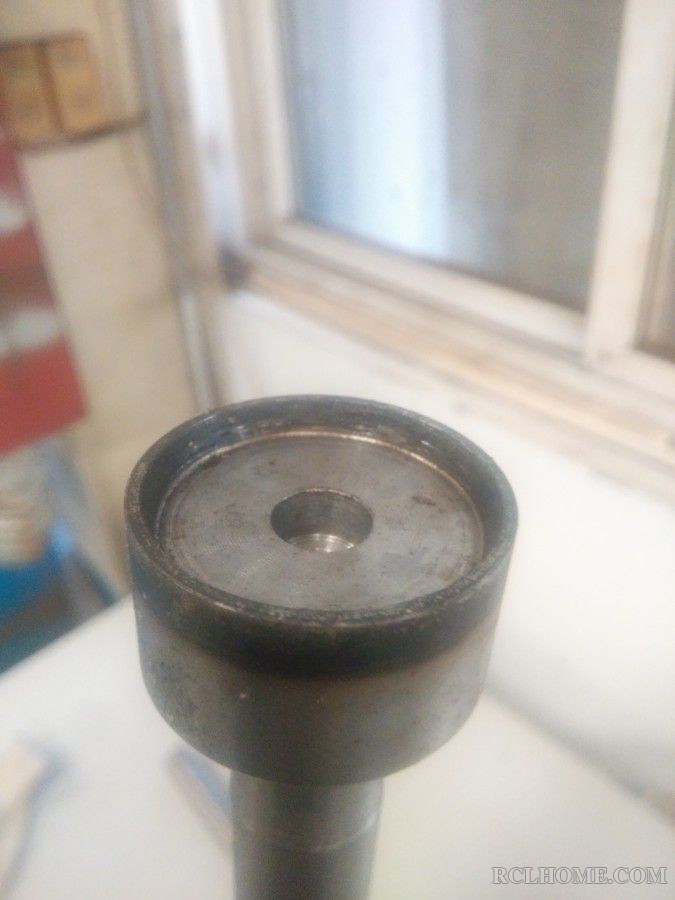

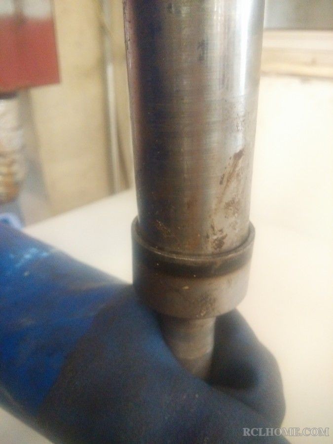

发表于 2016-5-20 10:35:01 | 显示全部楼层
签到天数: 1097 天
35
1304
7539
7539
 楼主| 发表于 2016-5-20 11:43:40 | 显示全部楼层
qibao9891 发表于 2016-5-20 10:35
托盘不是这样做的。
托盘的作用是装夹时快速定心。定心完了夹紧之后它就没用了。所以托盘是滑动的,可以移 ...
托盘如何拿走啊?拿走了零件一旋转不就掉下来了吗?

发表于 2016-5-20 14:32:21 | 显示全部楼层
发表于 2016-5-20 14:47:32 | 显示全部楼层
明明白白 发表于 2016-5-18 15:20
图纸要求不保留中心孔
轴类零件图纸上没有中心孔,并不是说不能加工艺孔,是吧?
发表于 2016-5-20 16:05:40 | 显示全部楼层
签到天数: 1097 天
35
1304
7539
7539
 楼主| 发表于 2016-5-20 16:26:04 | 显示全部楼层
qibao9891 发表于 2016-5-20 16:05
明明白白的特点是必须给他讲得明明白白。
不然他不明白。
不好意思,理解能力有点差,能说说嘛??
