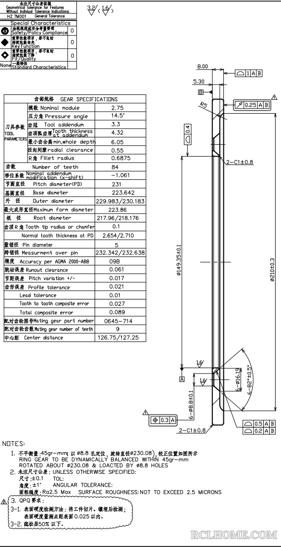

发表于 2016-5-21 10:24:24 | 显示全部楼层 |阅读模式
          看附图

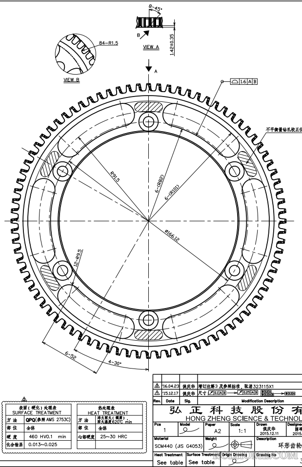

发表于 2016-5-21 11:14:04 | 显示全部楼层
不知道是什么材质,只看到回火要620℃,心部要25~30HRC。

发表于 2016-5-21 11:49:41 | 显示全部楼层
SCM440材质
发表于 2016-5-21 11:51:48 | 显示全部楼层
这是成品图纸吧?调质时应该不是这形状的,虽然从这成品零件的形状推测,零件像是铸造的。

          图纸上有吧,应该是SCM440,相当于我国的42CrMo

对椭圆度或者端面跳动变形量有特别的要求吗?直径有点大,壁薄,平方的端面跳动应该会比挂放差点,内孔椭圆度和齿顶圆跳动平放会更好
发表于 2016-5-22 20:20:34 | 显示全部楼层
日月光辉 发表于 2016-5-22 19:55
对椭圆度或者端面跳动变形量有特别的要求吗?直径有点大,壁薄,平方的端面跳动应该会比挂放差点,内孔椭圆 ...
端跳估计还好处理,但如果出现椭圆----这个处理起来难度较大。

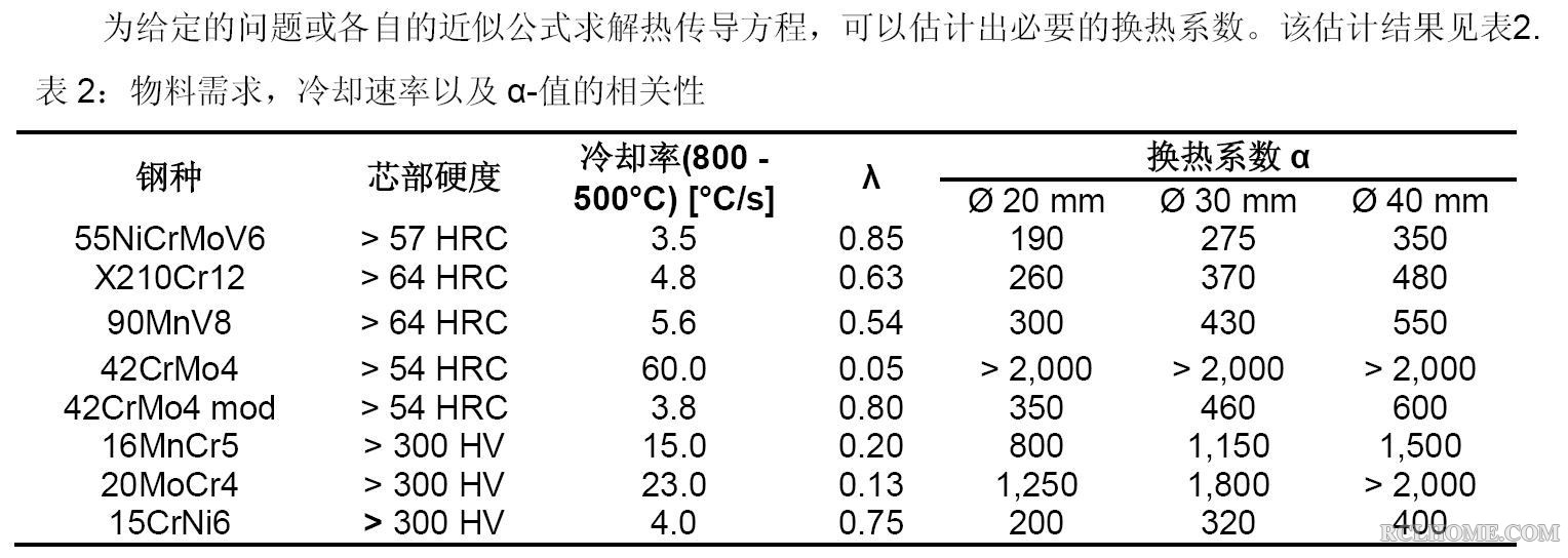

真空炉淬火的优势还是变形控制,很多42CrMo的汽车零部件都开始用气淬了。
 楼主| 发表于 2016-5-23 08:52:06 | 显示全部楼层
hongqk 发表于 2016-5-23 07:32
真空炉淬火的优势还是变形控制,很多42CrMo的汽车零部件都开始用气淬了。 ...
这个材料要气淬,估计应该是细薄的小件
发表于 2016-5-23 09:22:05 | 显示全部楼层
孤鸿踏雪 发表于 2016-5-23 08:52
这个材料要气淬,估计应该是细薄的小件
42CrMo钢动态CCT曲线及组织转变.pdf (865.11 KB, 下载次数: 7, 售价: 1 金钱)
气淬的好处是通过控制不同的冷却速度来得到你要想得到的组织,而油淬的冷却速度是一个固定值。而控制变形的一个关键就是你能控制你的组织应力和热应力。

         实际上,这个产品的调质是用铁丝穿上Ф8.8的喇叭孔吊挂,采用850℃在多用炉加热,快速光亮淬火油淬火,淬火后硬度未检查,先随其它产品在井式回火炉560℃回火后,硬度为35~37HRC,后来再随另一个产品在井式回火炉640℃回火后硬度27~29HRC
