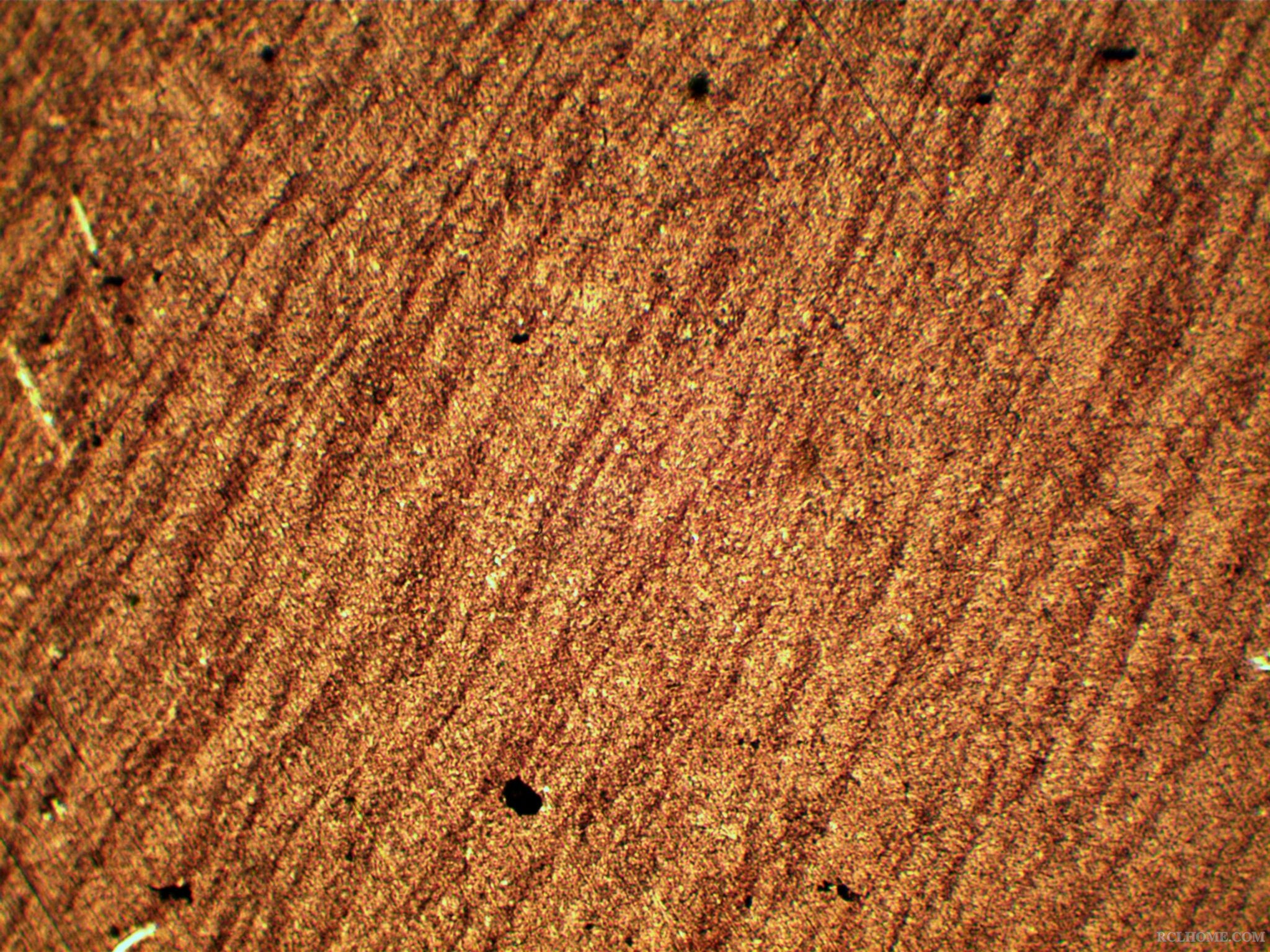

发表于 2016-5-24 11:22:54 | 显示全部楼层 |阅读模式
42CrMo 调质后, 860℃,2h,保温30min,油淬,回火560℃,保温2h,空冷。得到金相是这样的,请各位前辈帮助分析一下,感激不尽!

发表于 2016-5-24 12:30:09 | 显示全部楼层
这是调质处理?制样有点差。
发表于 2016-5-24 12:30:59 | 显示全部楼层
想知道LZ是怎么取样的?建议把表面磨去2mm试试。
发表于 2016-5-24 12:35:01 | 显示全部楼层
请补充介绍一下零件尺寸、加工设备、装炉量等情况。

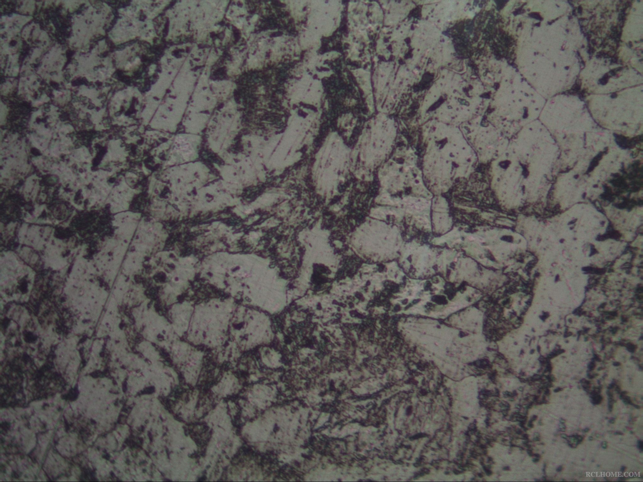

发表于 2016-5-24 12:44:00 | 显示全部楼层
没见到调质组织,制杨也差,不知道材质对不对。用什么腐蚀的,说一下具体的

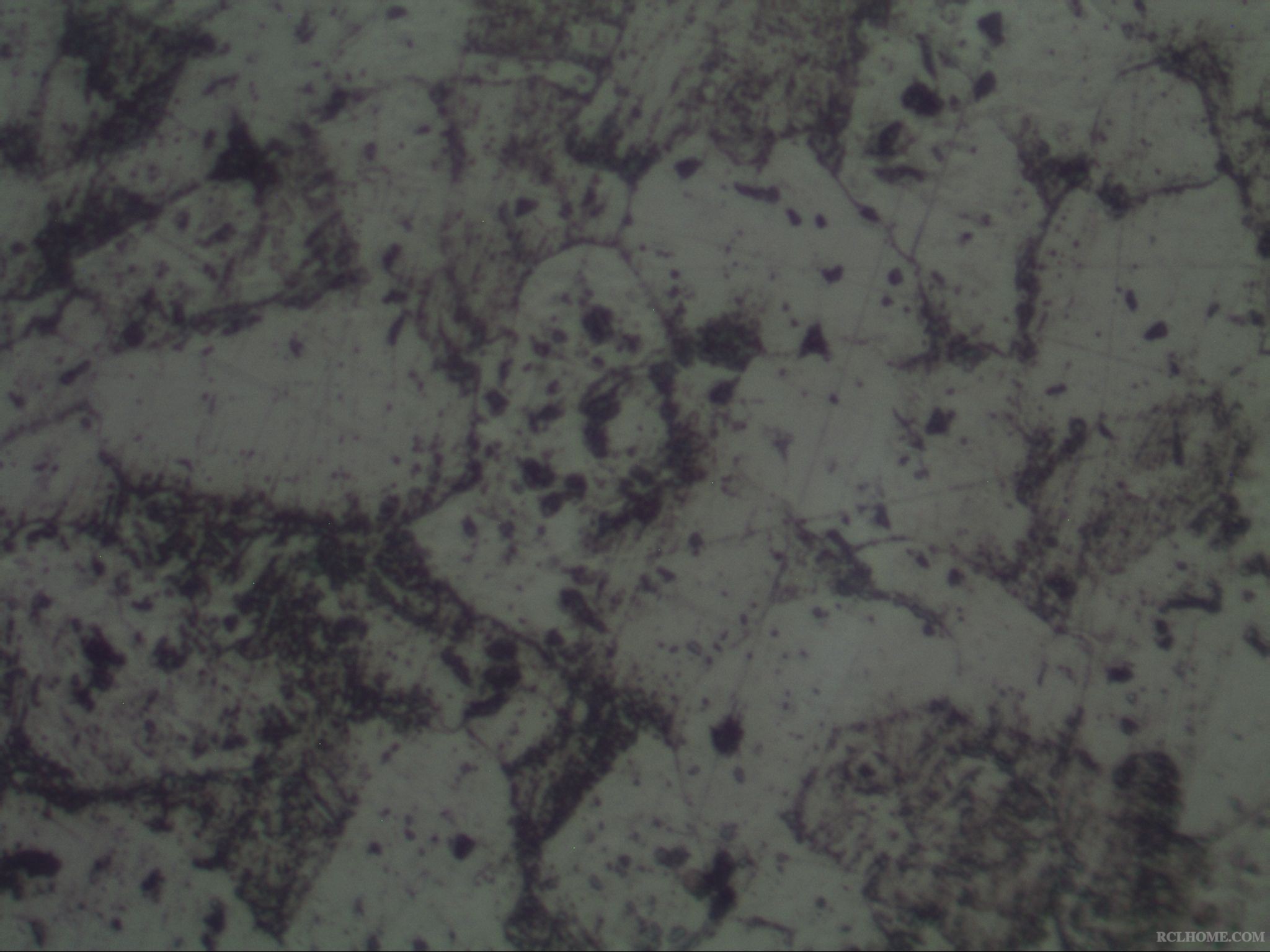

发表于 2016-5-24 21:01:53 | 显示全部楼层
怎么腐蚀和鲍工颜色差这么多

 楼主| 发表于 2016-5-25 09:27:44 | 显示全部楼层
清淡 发表于 2016-5-24 12:30
这是调质处理?制样有点差。
是的,您指的是表面划痕比较多?还是?
80
80
 楼主| 发表于 2016-5-25 09:28:41 | 显示全部楼层
线切割后直接磨的,取的是试件的中心位置
80
80
 楼主| 发表于 2016-5-25 09:29:35 | 显示全部楼层
零件尺寸是10×10×55,之后在25长处取的

 楼主| 发表于 2016-5-25 09:32:30 | 显示全部楼层
鲍武魁 发表于 2016-5-24 12:44
没见到调质组织,制杨也差,不知道材质对不对。用什么腐蚀的,说一下具体的 ...
用4%的硝酸酒精溶液,材质是对的,就是工件的尺寸是10×10×55的,有点小

 楼主| 发表于 2016-5-25 10:04:53 | 显示全部楼层
是不是回火保温时间太长,发生了再结晶

发表于 2016-5-25 10:37:30 | 显示全部楼层
请叫我~ 发表于 2016-5-25 09:27
是的,您指的是表面划痕比较多?还是?
重新腐蚀一下看看,好像有点轻,没有见到索氏体
发表于 2016-5-25 10:39:53 | 显示全部楼层
请叫我~ 发表于 2016-5-25 09:28
线切割后直接磨的,取的是试件的中心位置
把试样用砂轮机打磨点2mm再镶嵌、磨抛。我担心你的样是受外界干扰了。

 楼主| 发表于 2016-5-25 10:57:33 | 显示全部楼层
砂轮机打磨的时候不会因为过热发生相变吗?
发表于 2016-5-25 11:21:52 | 显示全部楼层
你肯定要注意啊。我以前线切割后都要用砂轮打磨点1-2mm,手拿住打磨,觉得有点烫了就放水里冷却。手感觉烫,肯定不会超过100度,所以你担心什么相变了?不行你就用磨床磨,进刀少,冷却充分。
发表于 2016-5-25 11:23:12 | 显示全部楼层
线切割有一层热影响区,不打磨掉做出来的金相根本不是真实的。
