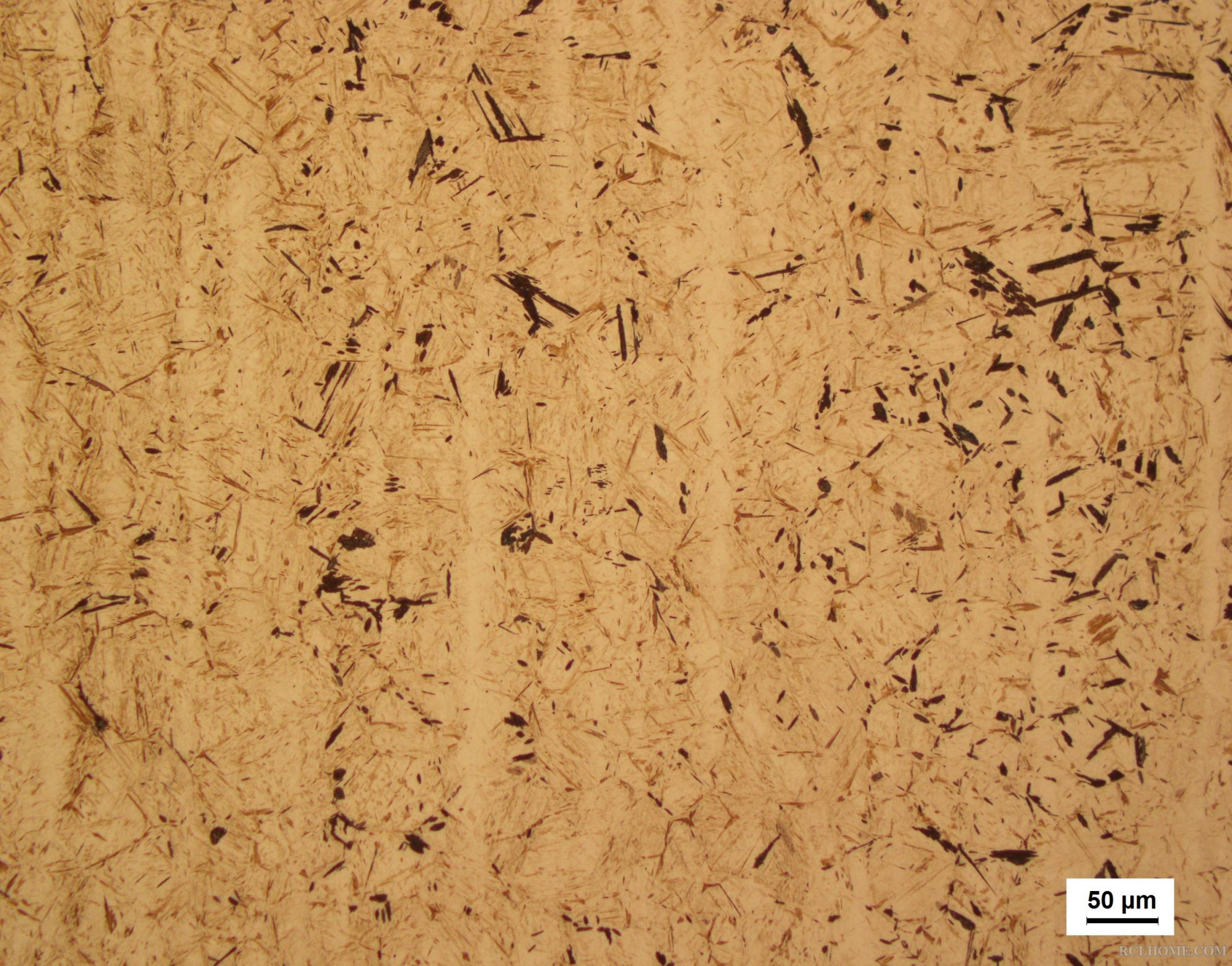

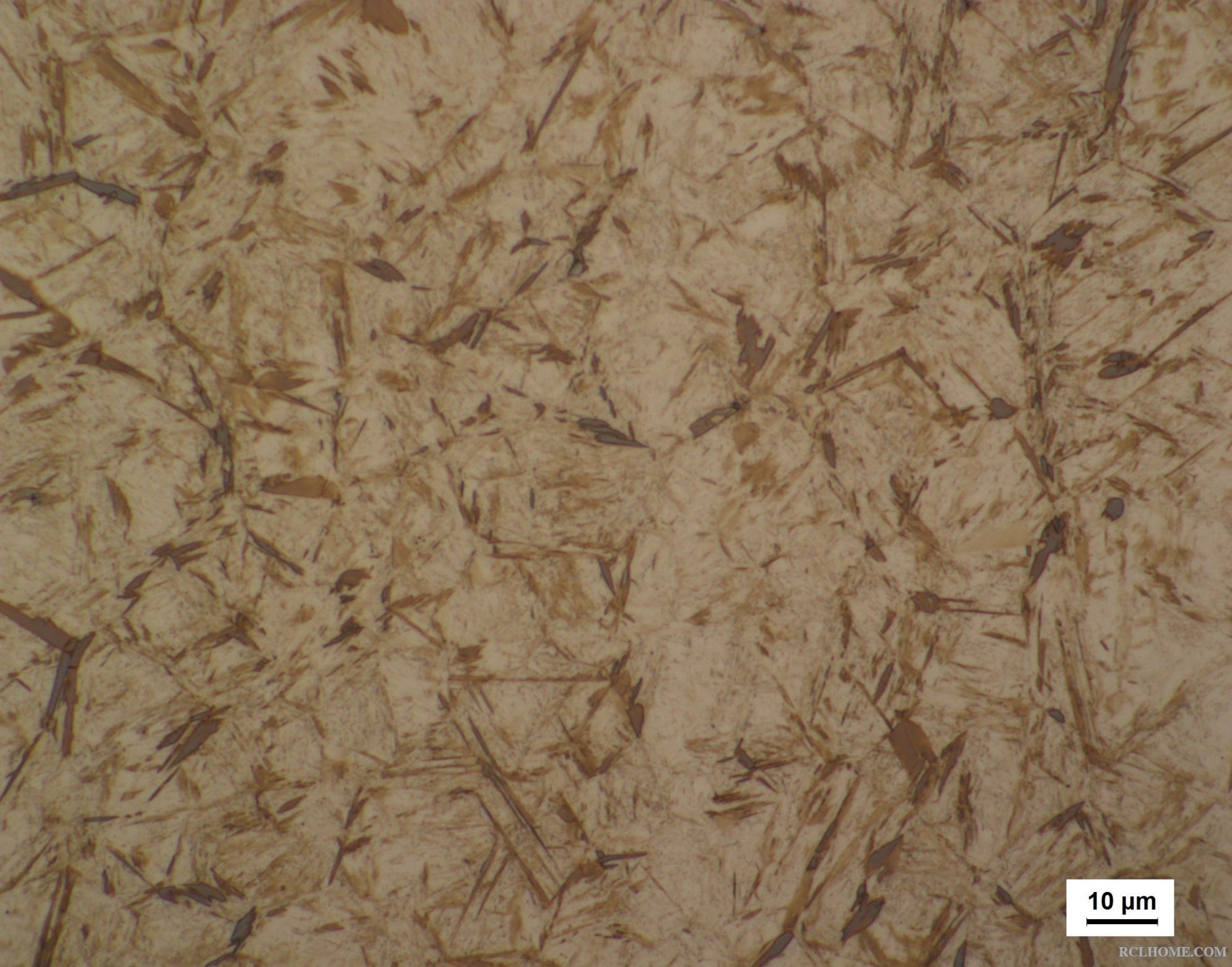

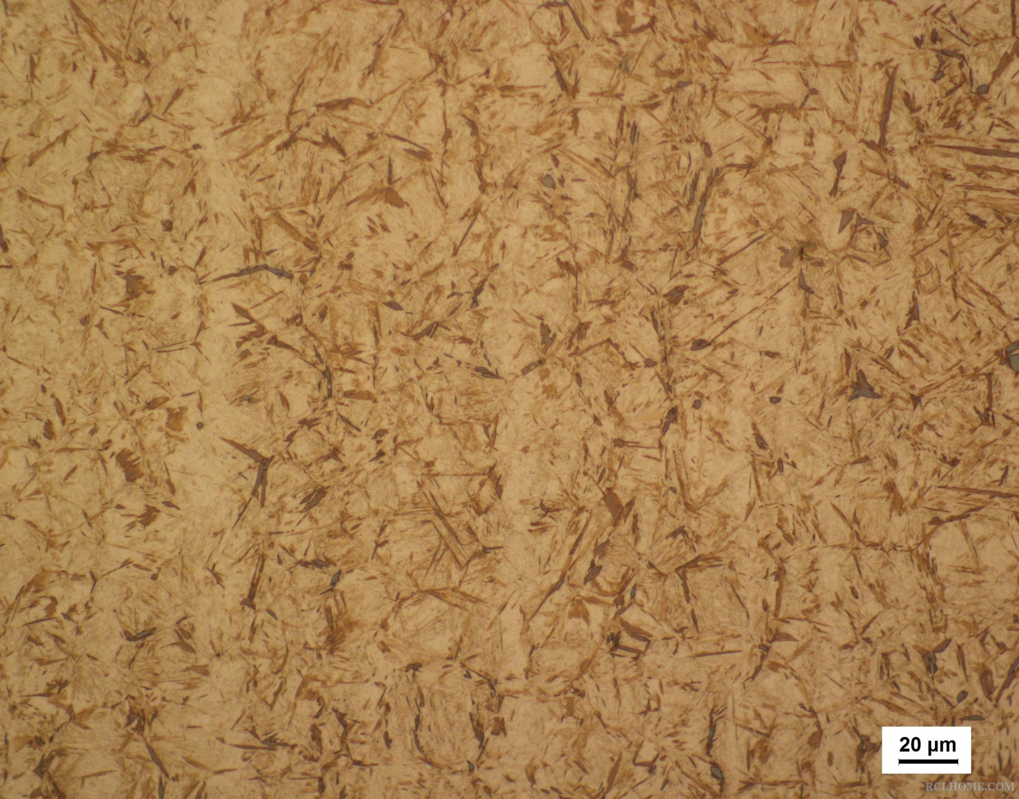

55Cr3弹簧钢用于车辆、拖拉机工业上制作负荷较重、应力较大的板簧和直径较大的螺旋弹簧。 化学成份碳 C :0.52~0.60硅 Si:0.17~0.37锰 Mn:0.65~0.95硫 S :≤0.030磷 P :≤0.030铬 Cr:0.65~0.95镍 Ni:≤0.35铜 Cu:≤0.25钒V:0.10~0.20
55Cr3奥氏体化后空冷60S后水淬组织:
55Cr3奥氏体化后空后空冷120S后水淬组织:
Cr含量不到百分之一,但是稳定奥氏体的作用可见。之前我停留30s 、60s奥氏体根本不分解,直到我空气中停留120s才有分解。而且我的样品很小,5*5mm的样,样品都完全变黑了,淬出来依然OK。

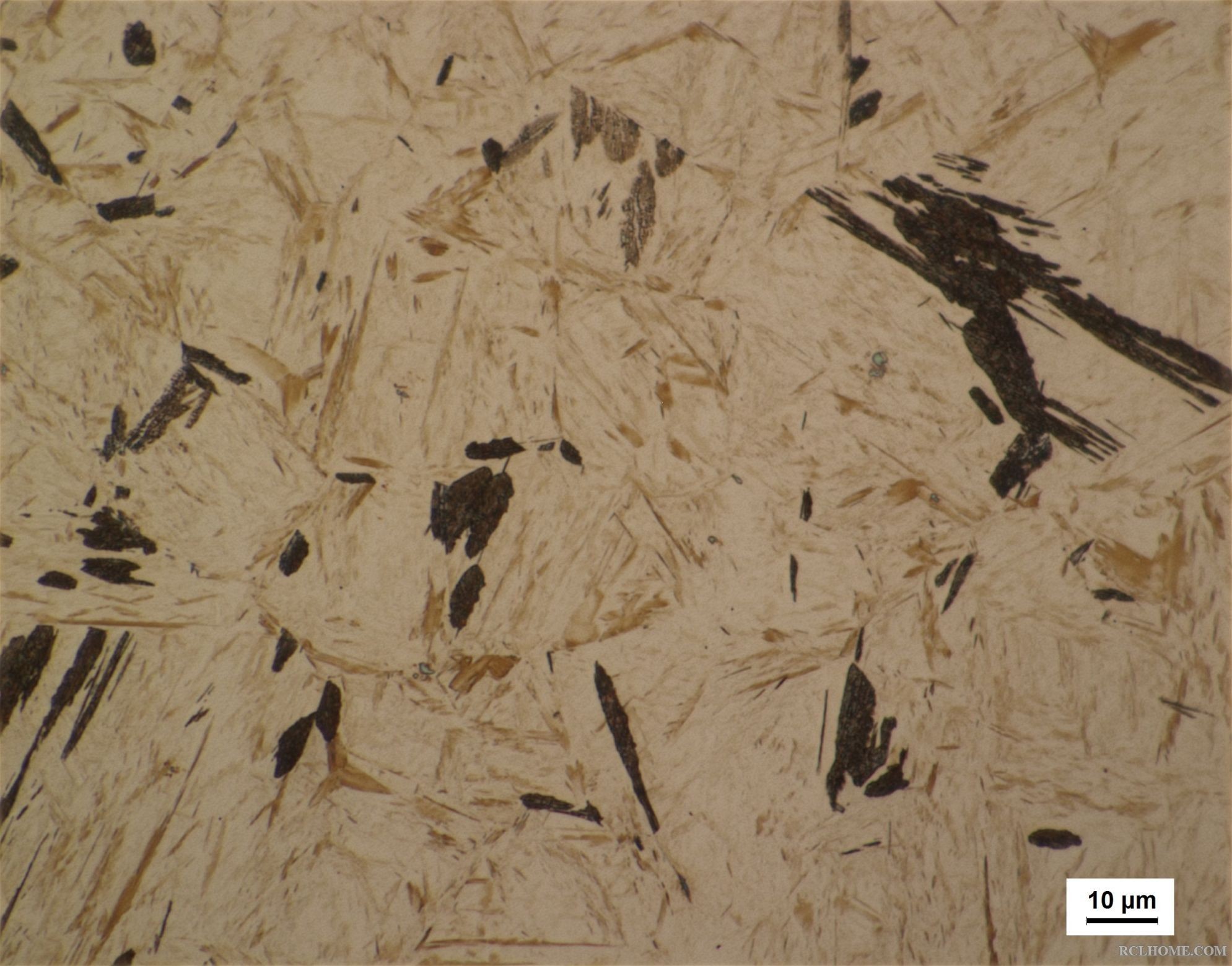

           这些竹叶状东西是贝氏体吗?
发表于 2016-5-25 10:28:27 | 显示全部楼层
          这些大片黑色东西又是什么玩意儿

 楼主| 发表于 2016-5-25 10:44:28 | 显示全部楼层
孤鸿踏雪 发表于 2016-5-25 10:27
这些竹叶状东西是贝氏体吗?
这个我想说不是,但是具体是不是我说了也不算。上次年会上不是争辩过吗?现在我都不管它是不是下贝了。
 楼主| 发表于 2016-5-25 10:44:44 | 显示全部楼层
孤鸿踏雪 发表于 2016-5-25 10:28
这些大片黑色东西又是什么玩意儿
我认为是T。

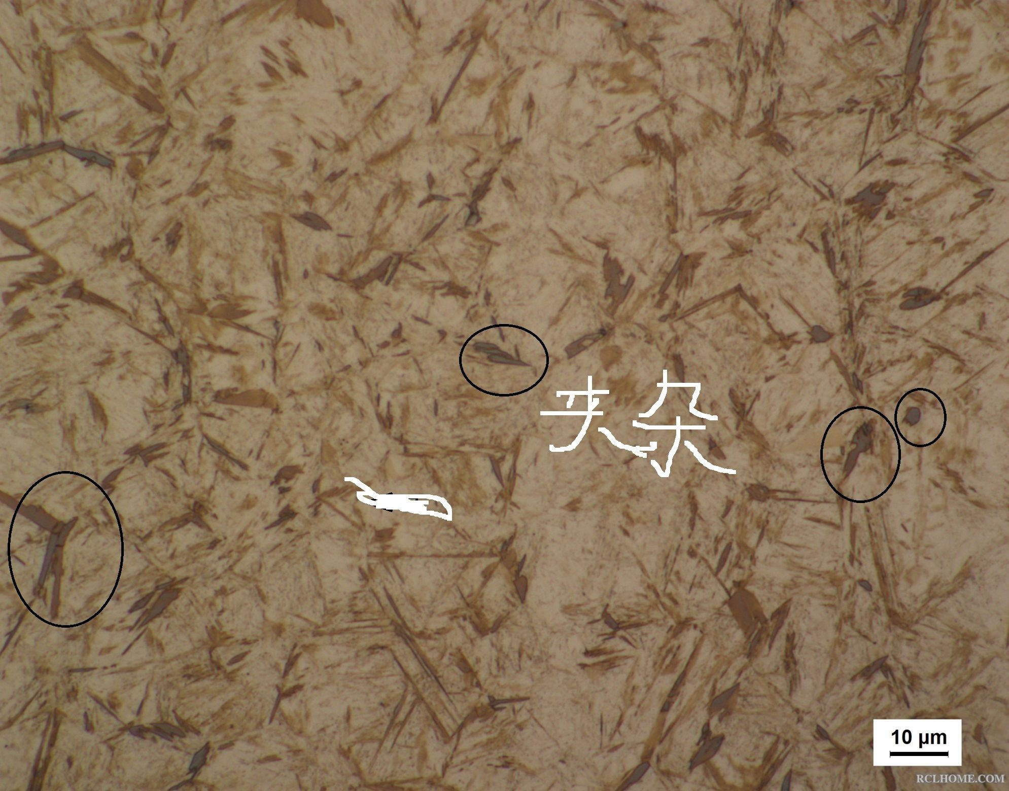

发表于 2016-5-25 10:56:06 | 显示全部楼层
        看其形态,倒像是内部夹渣
 楼主| 发表于 2016-5-25 11:17:51 | 显示全部楼层
孤鸿踏雪 发表于 2016-5-25 10:56
看其形态,倒像是内部夹渣
杨工看哪个链接了吗?我问大家第一感觉是什么,就是猜到可能有人会认为是夹杂,但是实际上不是。
 楼主| 发表于 2016-5-25 11:18:38 | 显示全部楼层
说下贝还可能,说低碳马氏体可能有点欠妥。

发表于 2016-5-25 11:18:46 | 显示全部楼层
我感觉淡黑色的竹叶状的组织是形态不同的马氏体。

发表于 2016-5-25 11:30:40 | 显示全部楼层
应该是贝氏体,但不应该是下贝;说他是托氏体也有点牵强,形态有差异。但他们的形成温度接近,被自回火了,所以容易被浸蚀而呈现黑色。

发表于 2016-5-26 09:37:49 | 显示全部楼层
黑色组织,从形态和颜色看,是下贝氏体更为合理。马氏体转变温度低,被自回火的可能性不大,屈氏体没有这种固定的形态,一般在沿晶界形成,马氏体是典型的竹叶形态,当然由于位向的不同也可能是直条或者杆状的。所以综合颜色和形态,下贝氏体更有可能。

你说的是这张黑色的不是托氏体吗?
 楼主| 发表于 2016-5-26 10:23:02 | 显示全部楼层
daswang 发表于 2016-5-26 09:37
黑色组织,从形态和颜色看,是下贝氏体更为合理。马氏体转变温度低,被自回火的可能性不大,屈氏体没有这种 ...
不知道朋友说的是前面一组还是后面一组图片?后面一组黑色的是托氏体,这个应该没什么问题。

发表于 2016-5-26 15:20:54 | 显示全部楼层
图中标圈内的物质是夹杂物吗?如果不是,那是什麽组织呢?

发表于 2016-5-26 16:22:58 | 显示全部楼层
黑色组织是上贝氏体

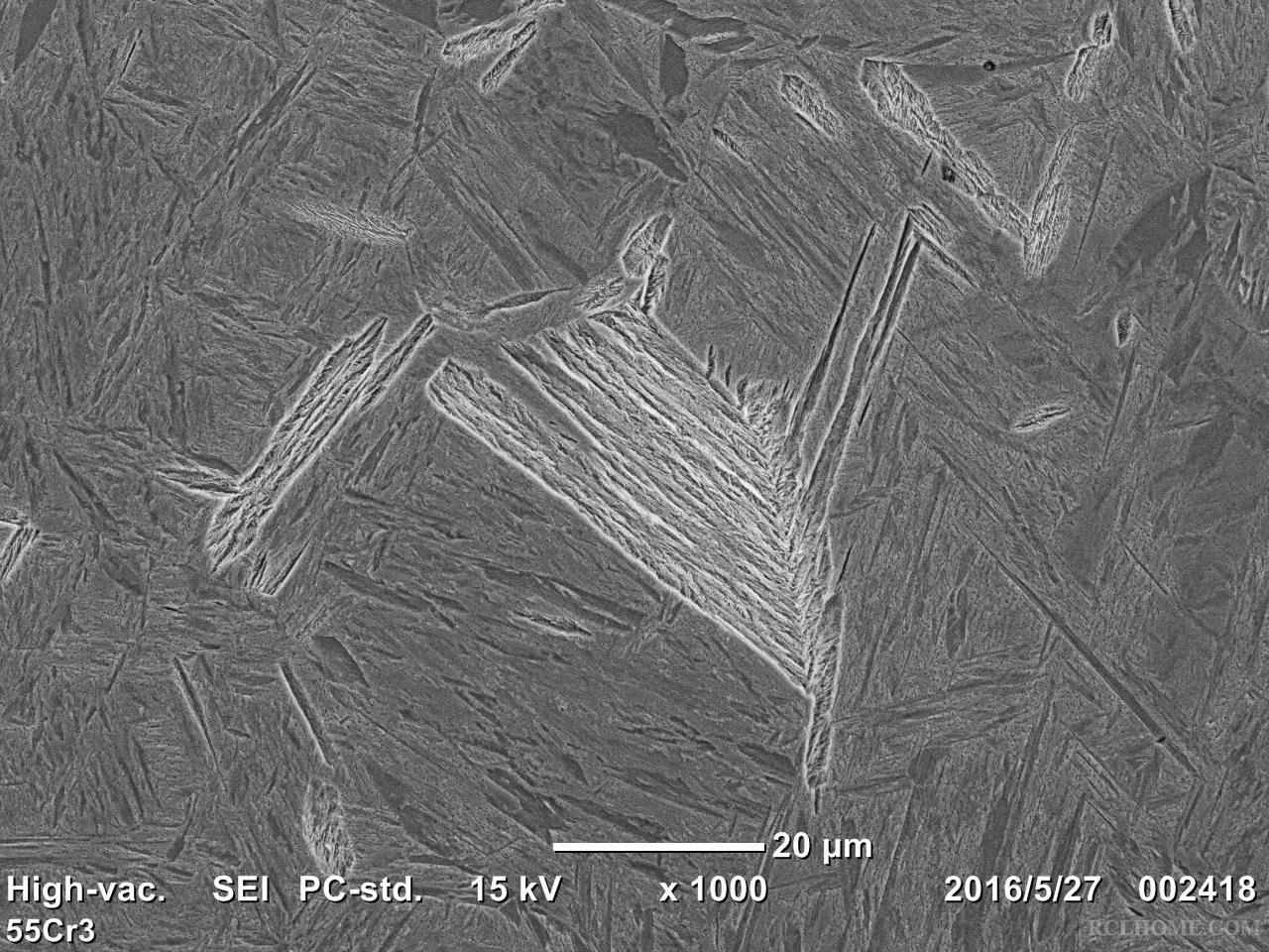

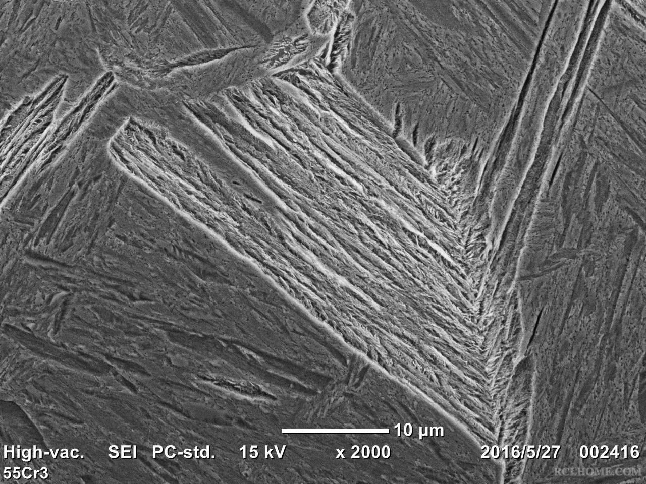

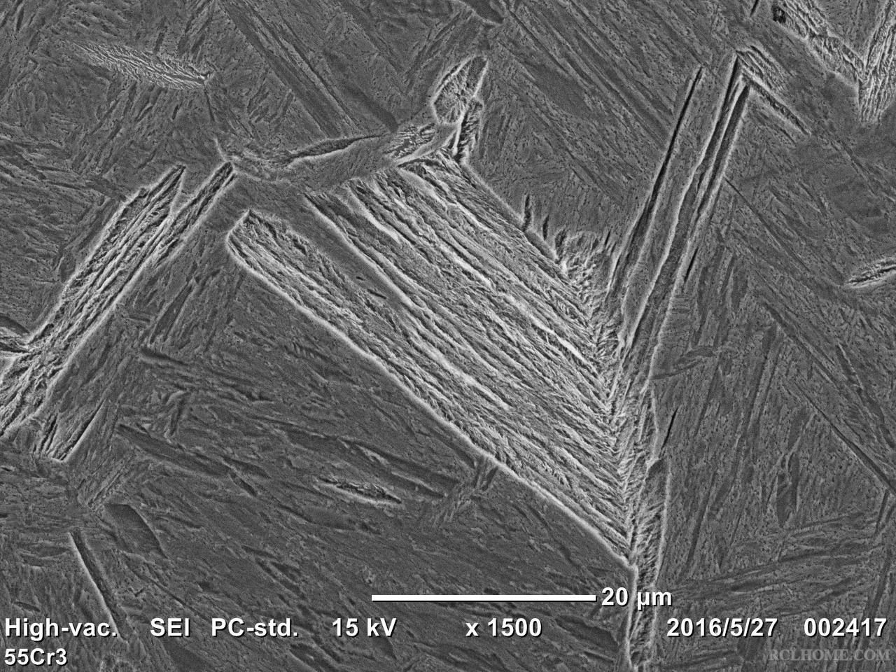

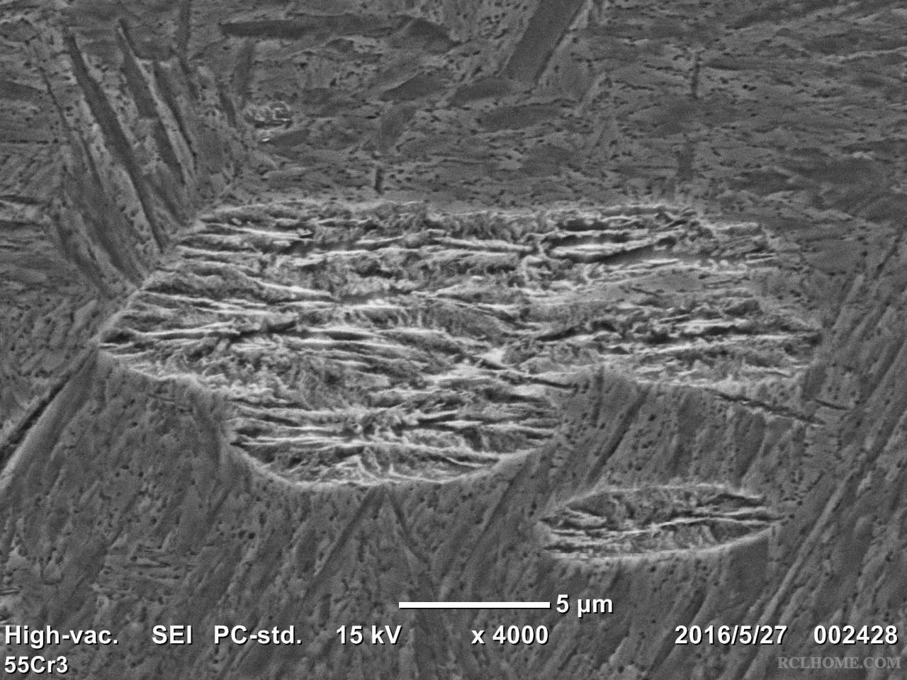

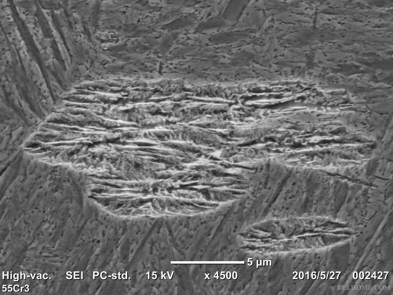

 楼主| 发表于 2016-5-27 09:58:39 | 显示全部楼层
我特意对黑色组织做了SEM,看形态绝对不是T。有的很有上贝的特征,但是有的我不确定。
下面组织很有上贝特征:
但是下面一组我不确定:
或许没有羽毛特征,但是还是叫上贝吧。这些组织有很明显的碳扩散现象,这些至少证明淬火时有问题了,关于中间产物。我以后还是谨慎回复吧!以免误导大家。
