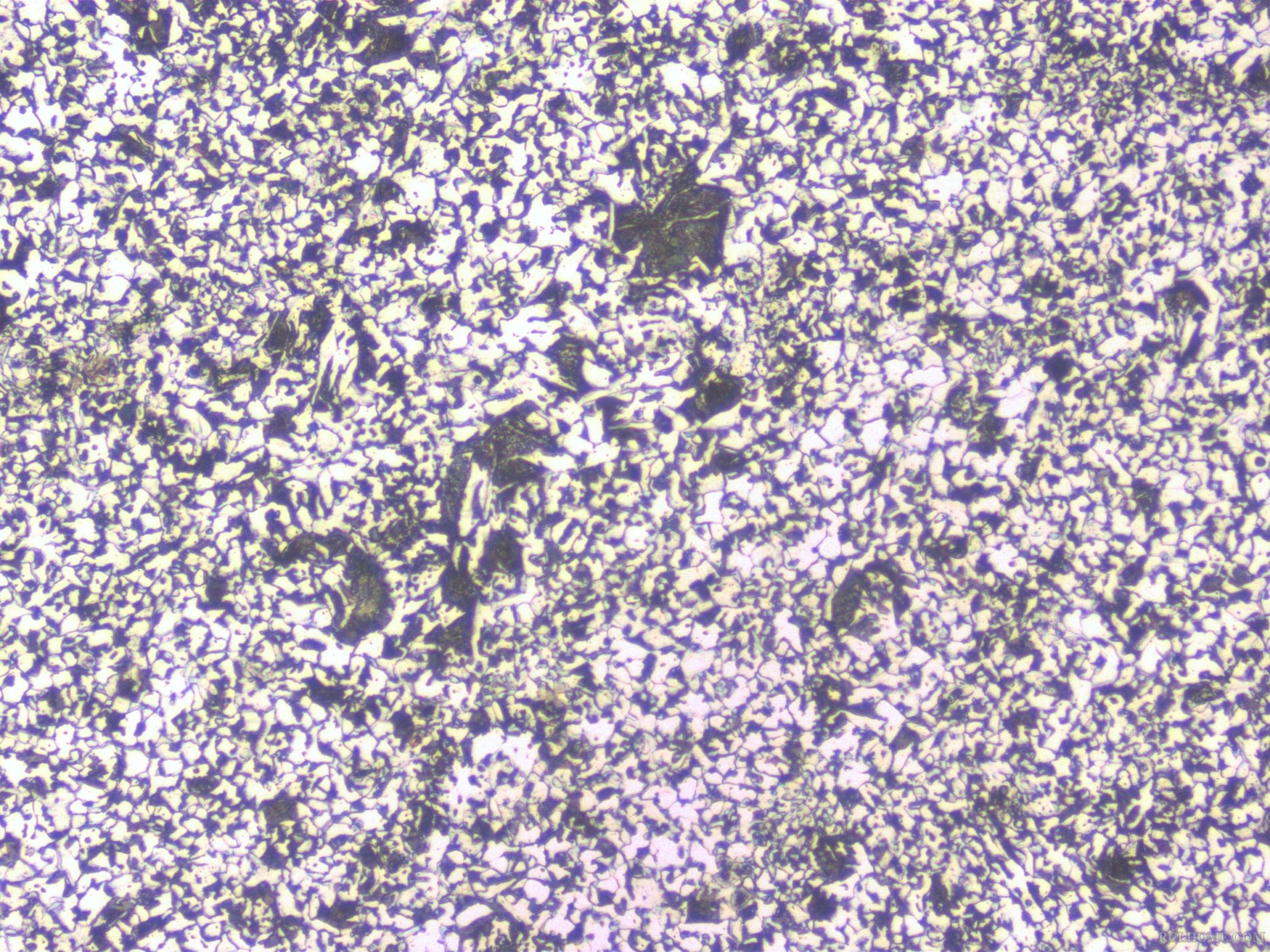

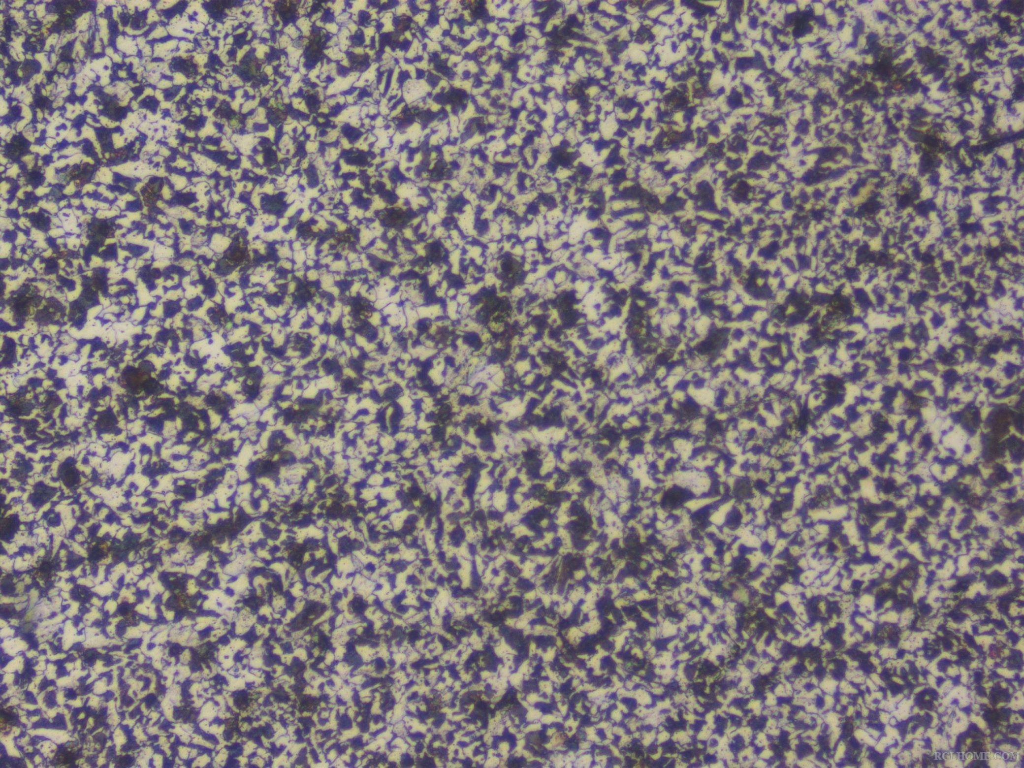

正火返工又有混晶。材料20mnN,铸钢件,第一次正火后部分有魏氏体,客户退货,当时的工艺是920℃,120分,网带炉,最后出炉后吹风冷却。第二次寄过试验吗,用900℃正火,120分,同样吹风冷却,魏氏体没有了。但又出现混晶、两张图片是两个工件,同样的工艺。 03.jpg 2802.jpg

我们现在也做两次,第一次温度高,有魏氏体组织存在。第二次正火温度低一些,魏氏体没有了,又出现了混晶,上图是第二次正火的结果。
