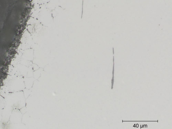

材料:8620。900度渗碳8小时20分,强渗1.0碳势,扩散0.85碳势,降温830直接火,做试验要求40000次,做到16318次断裂,对断裂部位检查,渗碳层硬度60.5HRC,心部35,有效层深1.17(513HV0.5).金相检测渗碳层表面有较深的内氧化。 8620内氧化.bmp

各位帮忙分析下原因。
疑问:这么短的渗碳时间会出现0.04深度的内氧化?什么原因?求解。

 楼主| 发表于 2016-5-30 11:07:13 | 显示全部楼层
是,有夹杂。

发表于 2016-5-30 11:40:53 | 显示全部楼层
除了内氧化,还有硫化物 夹杂

2127
2127
发表于 2016-6-1 15:57:13 | 显示全部楼层
里面那一条灰色的是硫化物夹杂吗?

发表于 2016-6-1 20:56:29 | 显示全部楼层
秦时明月 发表于 2016-5-31 14:13
放大倍数不知,是电镜做的,老美网上发来的。
不会吧,看着明显是金相啊
 楼主| 发表于 2016-6-1 20:59:57 | 显示全部楼层
海天一色 发表于 2016-6-1 20:56
不会吧,看着明显是金相啊
主要是我不懂洋文,翻译解释说是电镜做的。

心沐长风 发表于 2016-5-30 21:31
这是轴,还是齿轮啊。有内氧化要求吗?还有产品的硬化层要求是多少?
不是齿轮,是电动工具上的一个零件,硬度要求57-60HRC,内氧化要求小于20μm。

 楼主| 发表于 2016-6-2 10:30:08 | 显示全部楼层
Adam 发表于 2016-6-2 09:20
你没有办法解释你的系统是正常的,这个最可怕
如果一炉都有问题拿还好解释点
这个产品是个老产品,为了降成本,客户把材料换成了8620,同一工件共在同一设备连续做了5炉,其它4炉装炉量在400件以上,出问题的这一炉只装了53件,5炉产品客户从装炉、渗碳、检验全过程跟踪,每炉我们抽一件检都在0.02mm以内,客户在现场每炉抽一件封样带回美国检也都在0.02mm以内,试验件是从装53件这一炉抽的,从余下的51件随机抽8件做寿命试验,余下的7件寿命试验做完又全部解剖检查,也在0.02mm以内,你说的以上两点解释也是我们和客户分析原因时提到的。

 楼主| 发表于 2016-6-3 07:23:50 | 显示全部楼层
Adam 发表于 2016-6-2 15:20
SAE8620材料其实是不错的,比很多材料都有有点
SAE8620是老美的标准,但材料是国产的。
 楼主| 发表于 2016-6-3 07:24:21 | 显示全部楼层
Francois 发表于 2016-6-2 22:50
别的7件的夹杂物情况如何?
老外没说。

发表于 2016-6-4 07:27:42 | 显示全部楼层
看你的工艺是多用炉加工的,升温和均温阶段富化气未开(其实升温阶段富化气是不开),甲醇或者氮气流量不够,导致气氛中含氧过多。也有可能是设备密封性差。建议升温阶段甲醇和氮气流量大一些。作为措施,也可以进行强力抛丸。

发表于 2016-12-27 13:06:37 | 显示全部楼层
我们现在做的某齿轮厂的齿轮,要求0.02以内,但有时可以达到0.015,有时又会达到0.025,试样一般轻腐蚀,看的清楚一些
用的设备是汇森超级渗碳炉
发表于 2016-12-27 14:01:40 | 显示全部楼层
这个帖子时间很久了,不知道楼主后来有没有发现根本原因。
以我的看法,不大可能出现这样的情况,氧的沿晶扩散速度是极慢的,40um的内氧化难以想象。我估计是局部切削量不够吧,毛坯面没车干净,或者这个是齿根位置。
楼主看了其他面吗?都有那么深的IGO?
