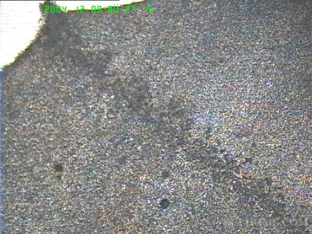

小弟做激光熔覆 在5CrNiMo的锻造后热处理至硬度HRC46   焊接多层时发现严重裂纹   怀疑基材有问题  由于经验少 不了解这个基材到底如何存在问题  球状的相体是怎么来的  腐蚀剂 王水  取样位置在工件末端裂开起皮的部分取样
上面为激光
上面为激光
 楼主| 发表于 2016-5-30 17:09:02 | 显示全部楼层
怀疑是热处理和 锻造过程都有问题 锻造后发现有夹层类似的裂纹缺陷在圆柱件的端面位置, 以上的腐蚀过度了 不好意思  手里没有别的腐蚀剂了    球状的是 球状石墨么?

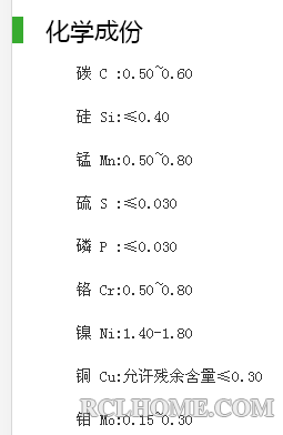

5CrNiMo的含碳量才0.5~0.6%,不太可能出现球状石墨。
发表于 2016-5-30 19:50:53 | 显示全部楼层
QQ截图20160530195310.png 就这材料吗?怎么会选择用王水腐蚀了?还有你这腐蚀出来我完全看不出是什么组织。3%的硝酸酒精腐蚀应该不会有问题吧?

感觉你应该没腐蚀好。

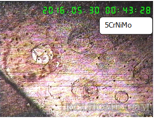

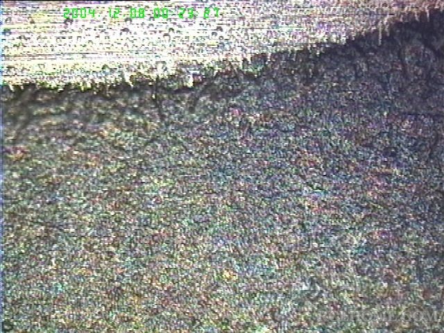

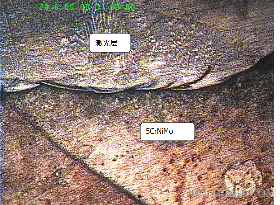

新做的是后面3张 我分析下 前辈们指教
第一张 400倍  上部为激光层   熔合线附近为热影响区 底下是马氏体     热影响变黑的原因是敏化了么 还是如何 ?
第二张  200  锻造存在夹层缺陷 M为主

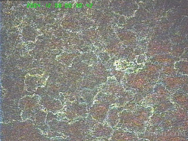

第三章    40 倍  铁素体 及马氏体颗粒???  网状的为未熔的碳???  (位置是基材  裂纹附近的5crNiMo)
谢谢前辈指教先!!!!!!
 楼主| 发表于 2016-5-31 10:38:23 | 显示全部楼层
第三个图 不太明白为什么会出现这样大的网状结构?

已经出来了  那个线 算是锻造缺陷吧?
