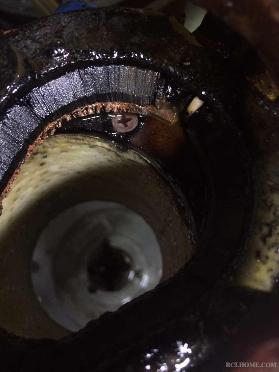

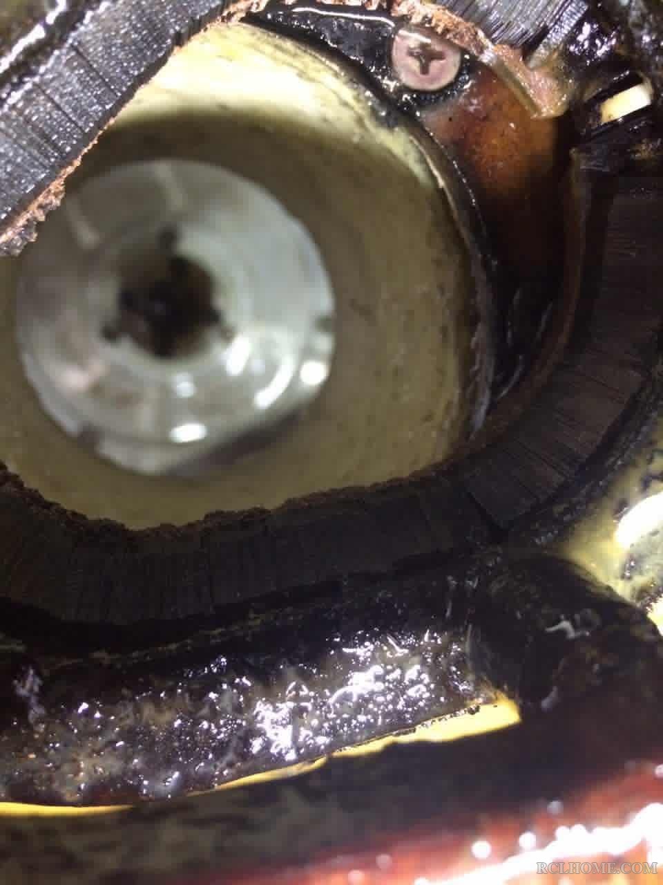

谢谢, T1,T2能用手持式光谱仪检测分辨出来吗?我们外购的感应器加工2000左右有效圈的铜管就成蜂窝状了,怀疑他们使用的劣质紫铜!另外导磁泥用的是什么型号呢?有推荐品牌吗! 我们使用的频率是6K~30之间!

问题只出现在有效圈上?
能否上图,也许不一定是材料的问题。设计失误也会引起
而且个人认为设计制作不良的可能性会比较大,毕竟焊接的部位杂质特别多,但失效的部位往往不是焊缝处

感应器做了500件,再次变成此效果了!
有效圈烧毁1
有效圈烧毁1
有效圈烧毁1
有效圈烧毁1
发表于 2016-7-21 14:56:54 | 显示全部楼层
有效圈是车制还 是管料加工?
有点像我之前遇过的情况,方向大概是冷却的问题为主,需要提供多点图
