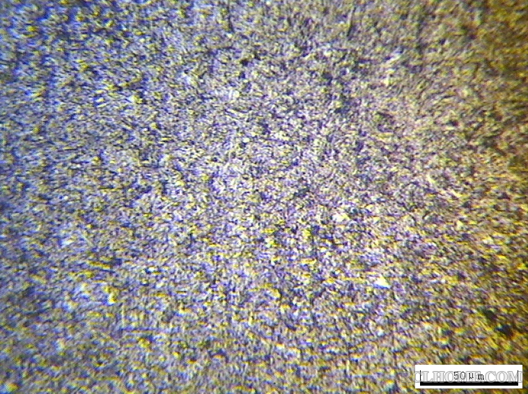

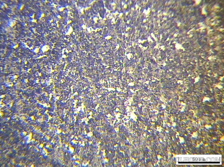

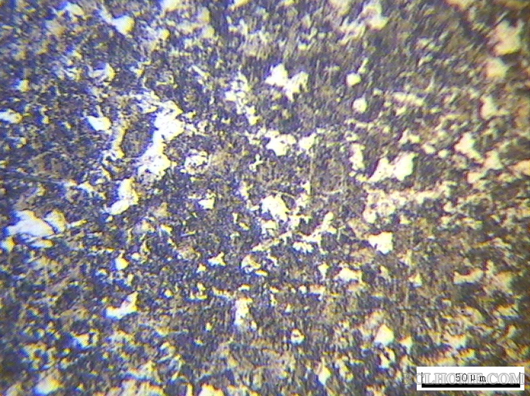

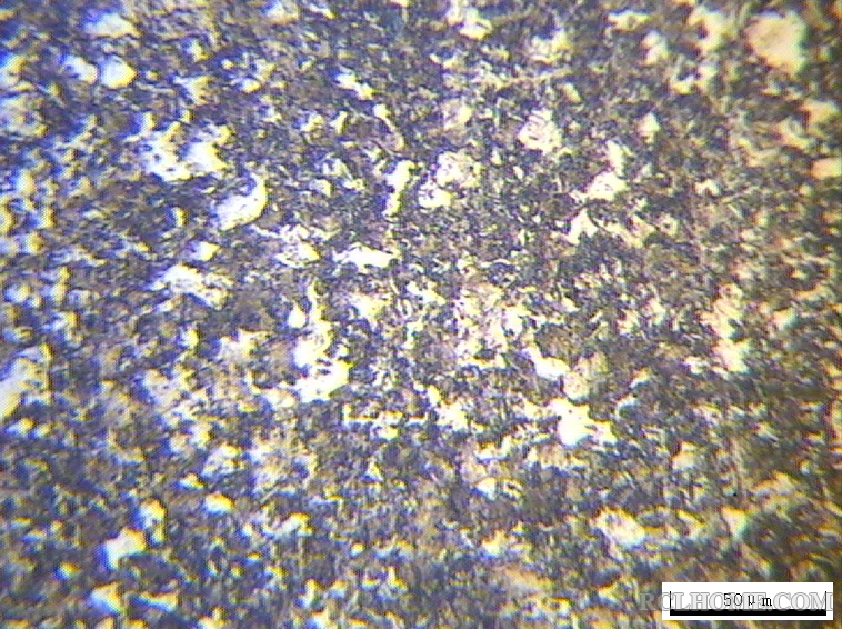

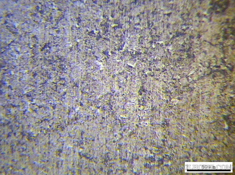

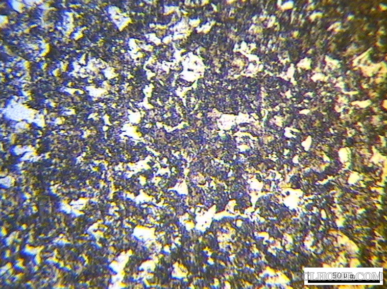

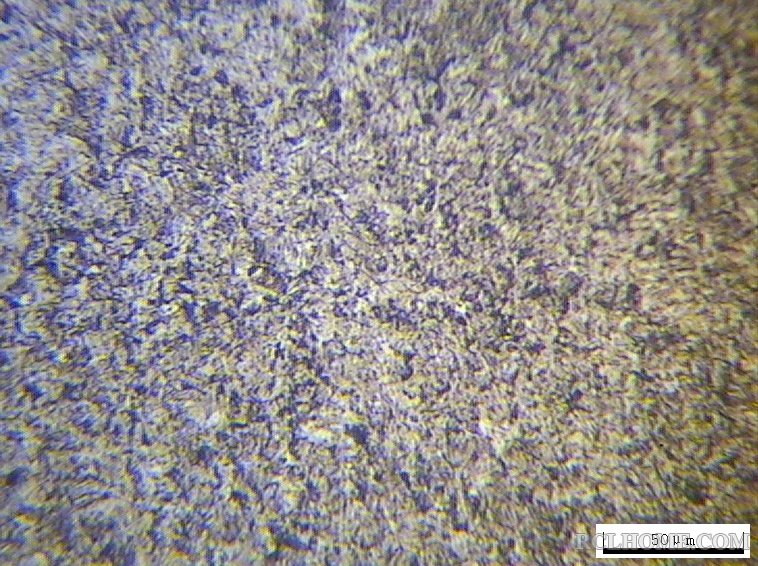

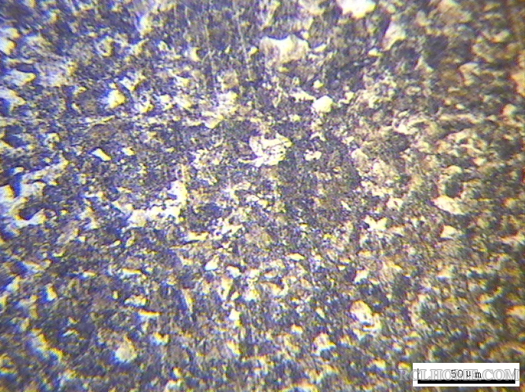

有朋友发邮件来问:淬火温度810°,圆钢直径70淬火2mm处淬火马氏体还可以,表面HRC59-61,但是距表面10mm 处大量铁素体,这样淬火是否满足淬火要求。
    1#块   400X   2mm处    少量铁素体           10mm处     大量铁素体
2#块   400X   2mm处    少量铁素体             10mm处     大量铁素体
  3#块   400X   2mm处  大量粒状铁素体         10mm处     大量块状铁素体
4#块   400X   2mm处    少量铁素体             10mm处     大量铁素体

发表于 2016-5-31 19:30:28 | 显示全部楼层
什么材料呢?
发表于 2016-5-31 19:46:40 | 显示全部楼层
加热保温时间不够或加热温度过低。
搬运工 + 10 谢谢参与
发表于 2016-6-1 09:28:08 | 显示全部楼层
          不能满足要求,这是不负责任的淬火工艺
签到天数: 266 天
948
3878
3878
发表于 2016-6-1 14:44:12 | 显示全部楼层
这个组织不满足要求,至少在据表15mm 处有足够的马氏体转变。
签到天数: 15 天
485
2127
2127
发表于 2016-6-1 16:00:00 | 显示全部楼层
是什么材料,淬透性如何,用什么淬火的,直径70质量效应已经很显著了
 楼主| 发表于 2016-6-1 17:57:52 | 显示全部楼层
由于是邮件发过来的,还没有回复。
发表于 2016-6-2 15:41:37 | 显示全部楼层
调质处理一般要求有50%马氏体,军标要求90%马氏体
离表面近也有大量F,肯定不行
发表于 2016-6-7 14:39:46 | 显示全部楼层
看淬火温度也不是好材料,做成这样也算可以了。
发表于 2016-6-10 06:35:12 来自手机 | 显示全部楼层
跟原姶组织也有很大关系。
签到天数: 2626 天
304
7169
37210
发表于 2016-6-10 07:40:58 | 显示全部楼层
淬火温度不当呢?材料不一定不好,温度用的低了。
