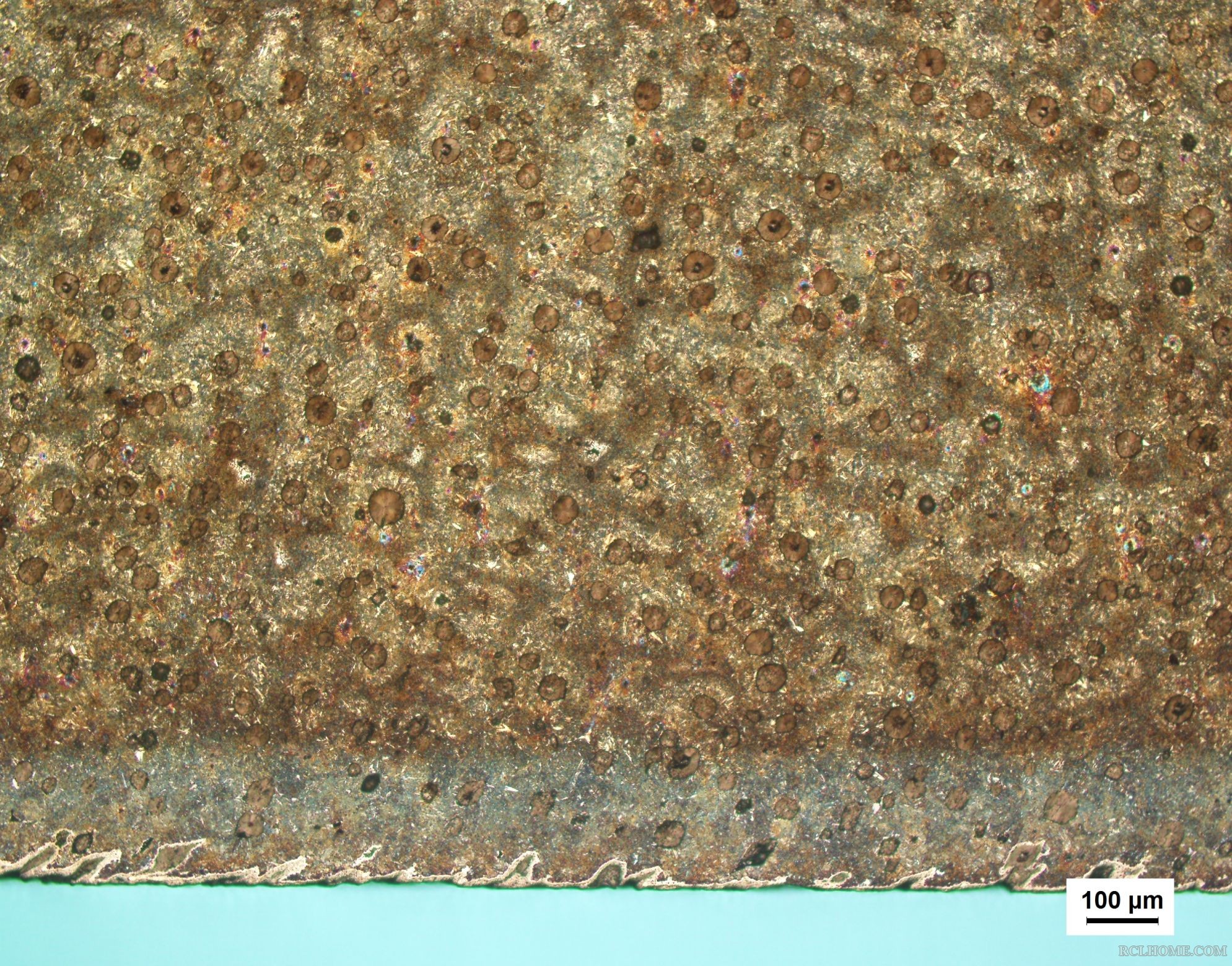

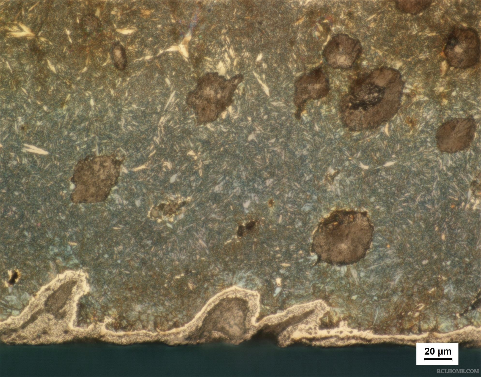

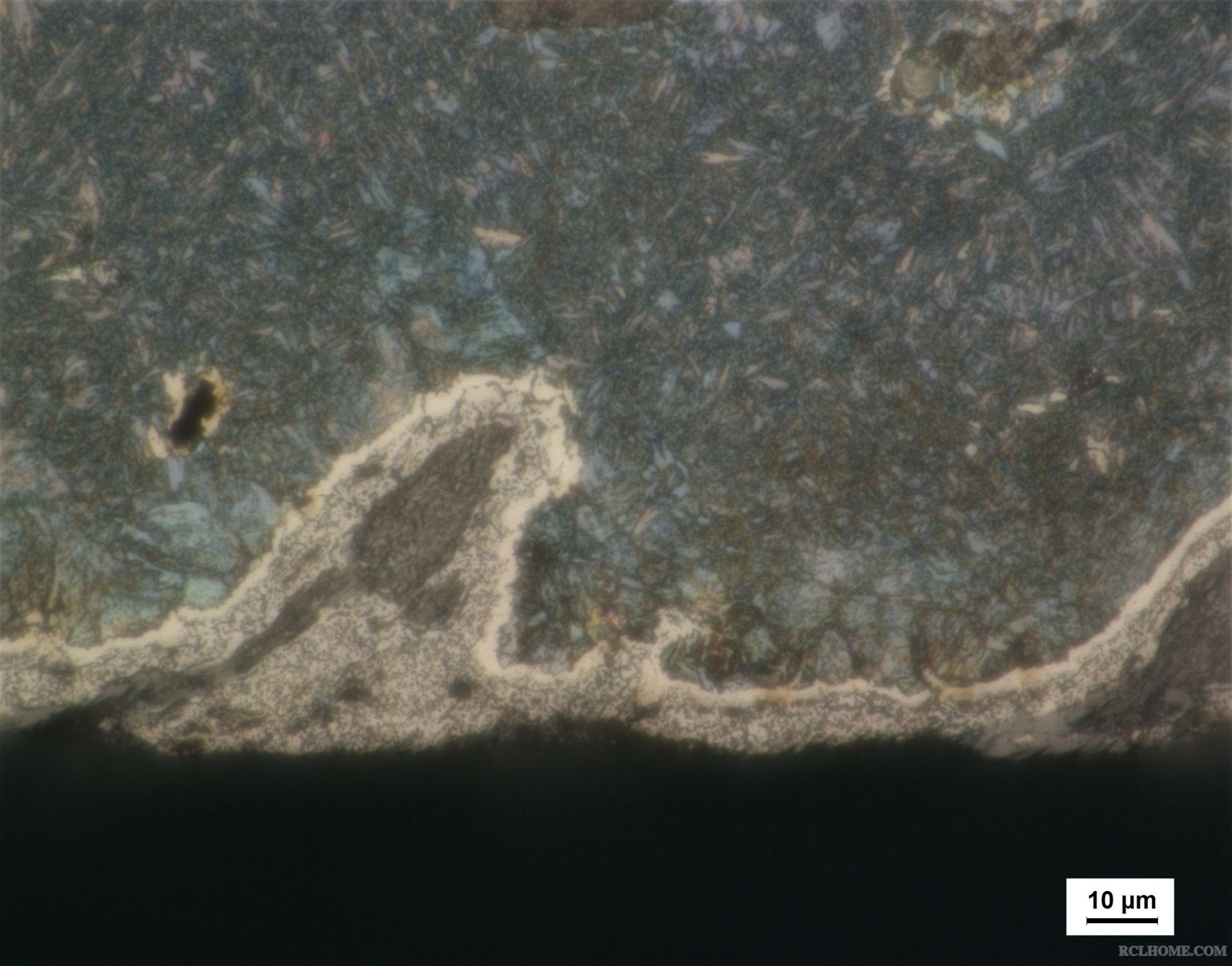

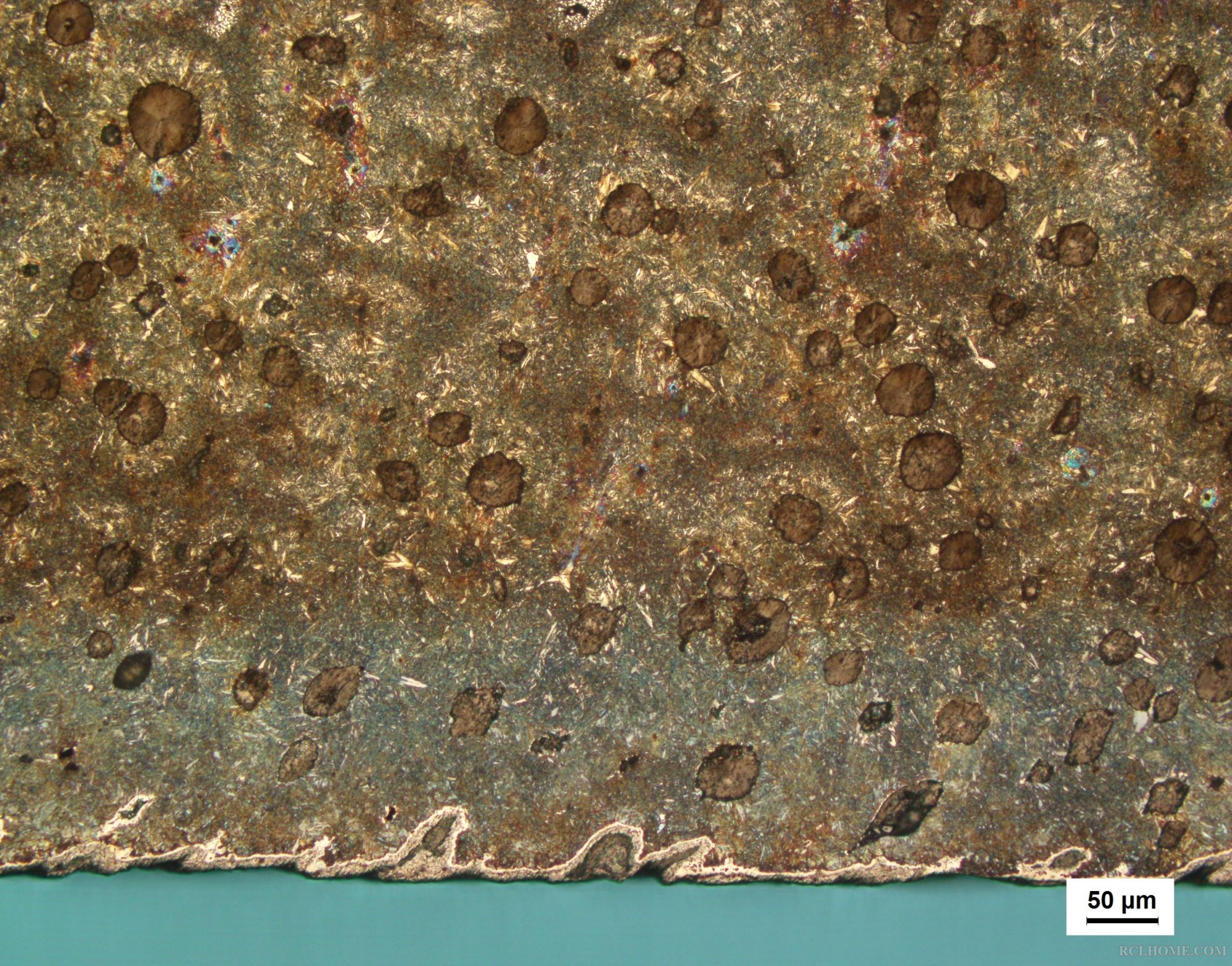

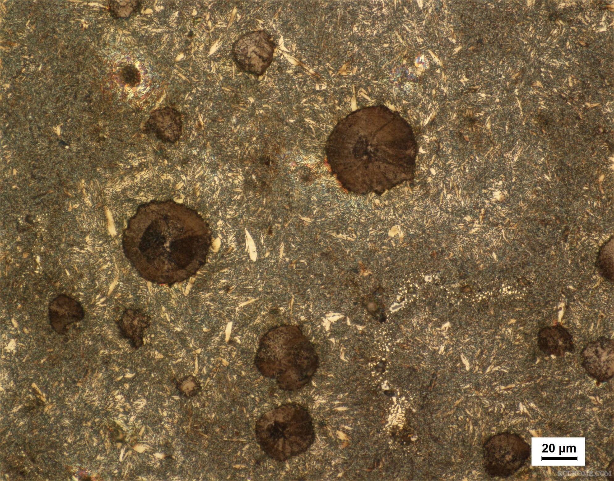

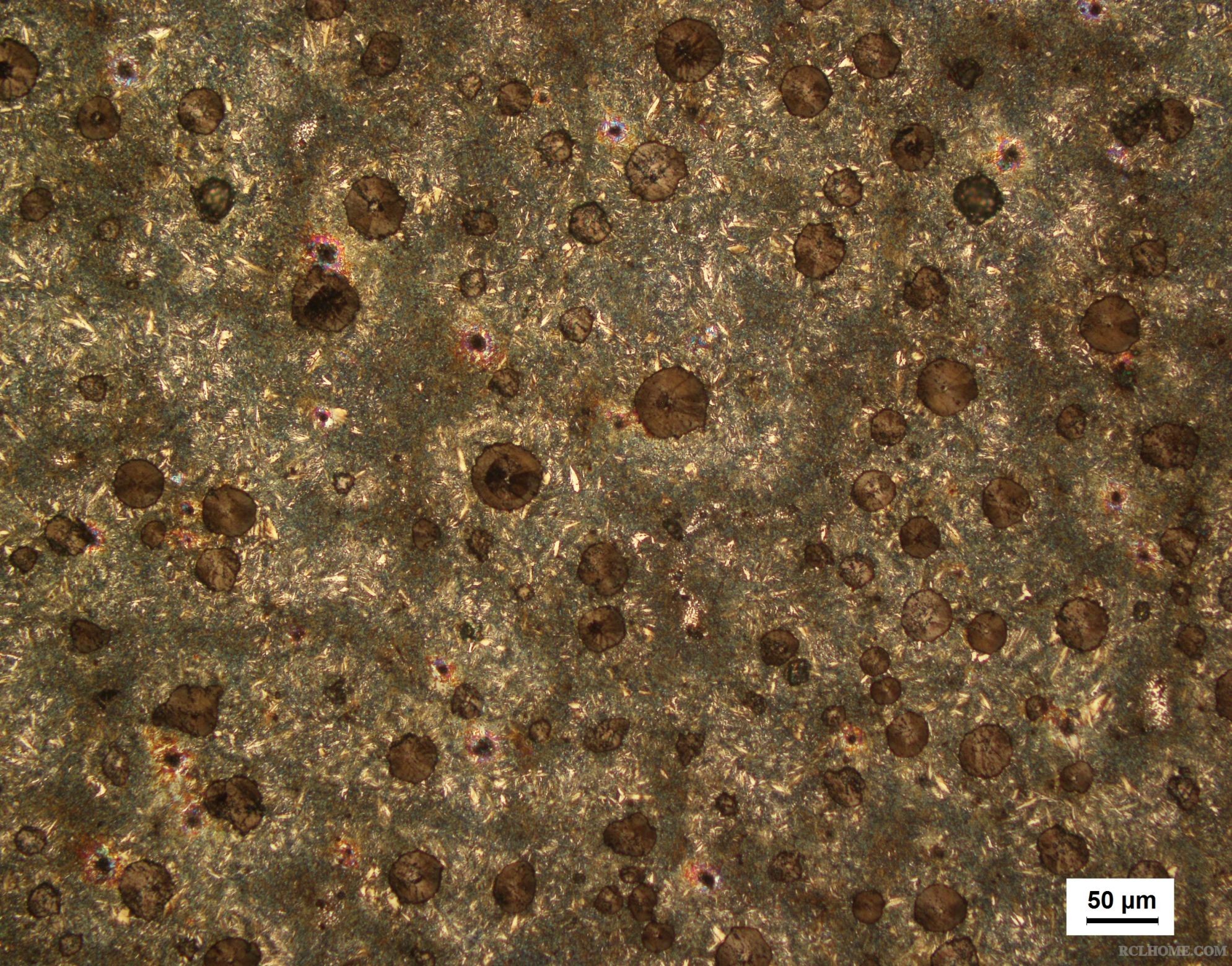

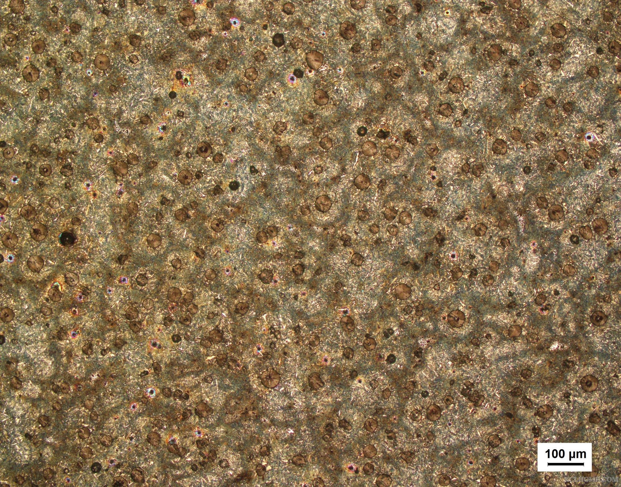

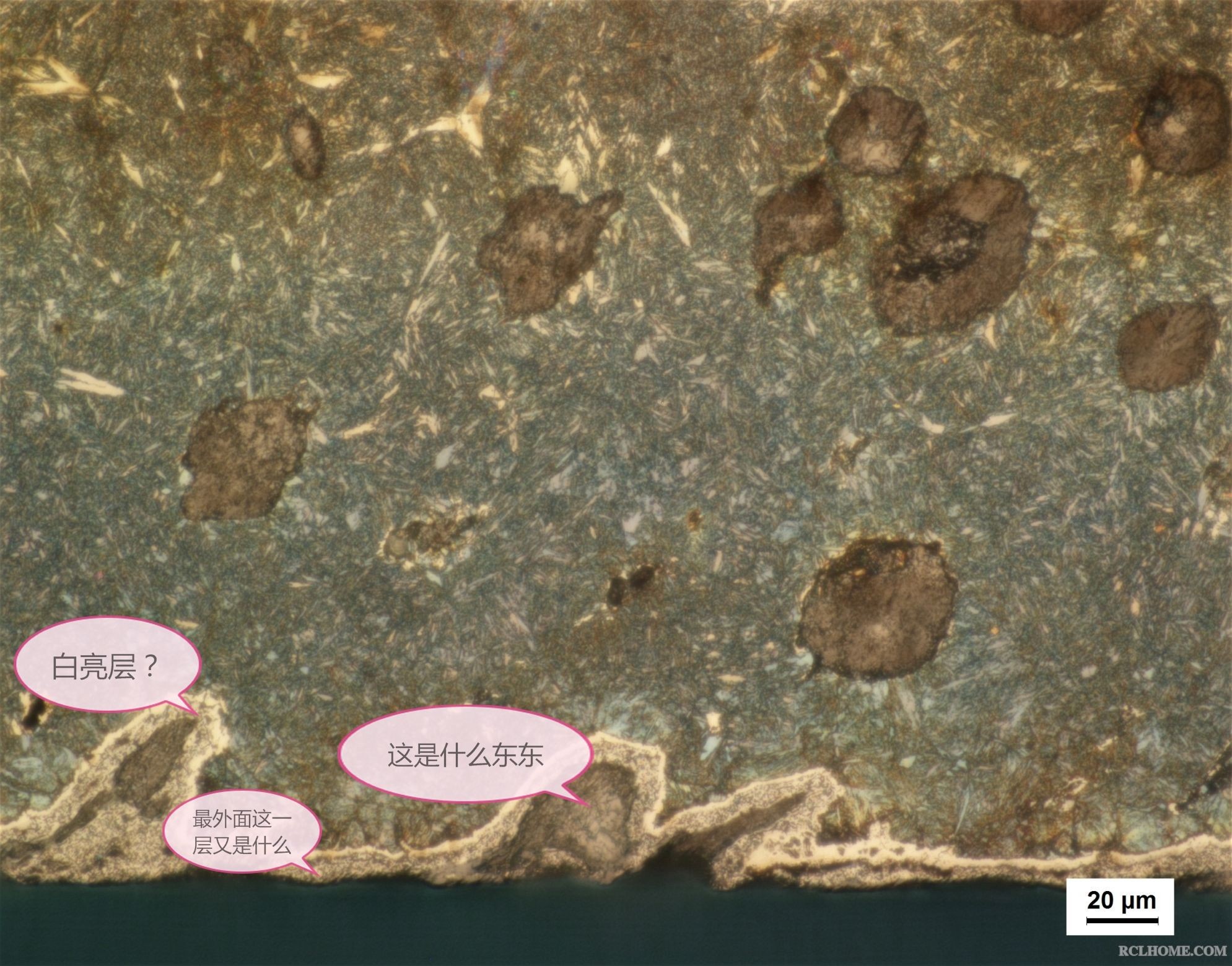

杨工样品。

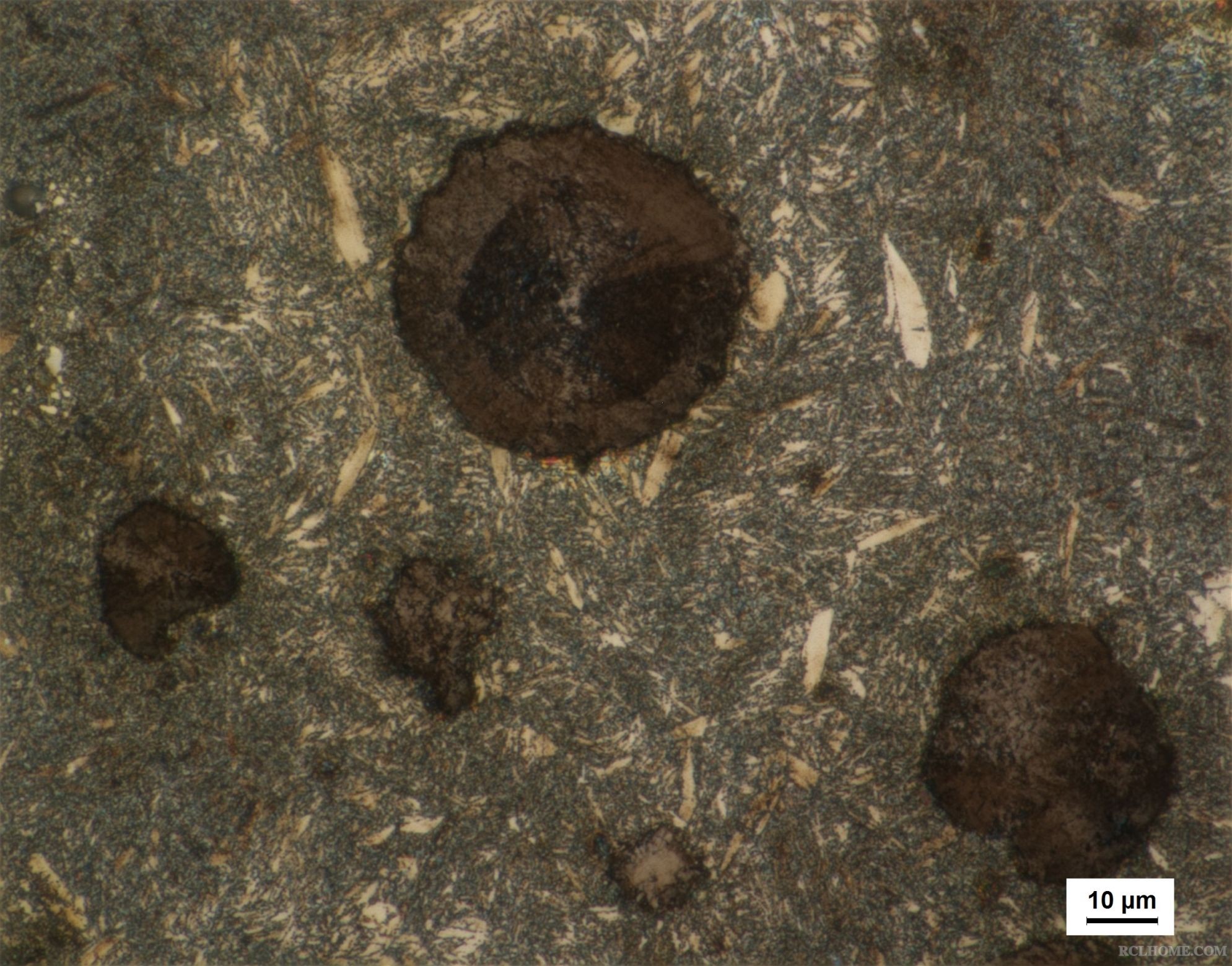

心部组织:

发表于 2016-6-2 10:21:21 | 显示全部楼层
你检查表面硬度了吗球铁氮化白亮层怎么是这个熊样?
 楼主| 发表于 2016-6-2 11:12:18 | 显示全部楼层
没检,因为我没镶嵌。还有就是这个是球铁不好打。

发表于 2016-6-2 11:55:21 | 显示全部楼层
首次见到这种形态的白亮层,是软氮化吗

发表于 2016-6-2 11:57:02 | 显示全部楼层
老师用的什么腐蚀液请教一下
 楼主| 发表于 2016-6-2 12:16:46 | 显示全部楼层
鲍武魁 发表于 2016-6-2 11:55
首次见到这种形态的白亮层,是软氮化吗
这个要问杨工。
 楼主| 发表于 2016-6-2 12:17:05 | 显示全部楼层
鲍武魁 发表于 2016-6-2 11:57
老师用的什么腐蚀液请教一下
就4%的硝酸酒精。

 楼主| 发表于 2016-6-2 14:21:11 | 显示全部楼层
氮化我不太懂。杨工给我的样,表面不太好,粗糙度大,造成弯弯曲曲可能就是表面不好造成的。这是调质的,白色的可能是马氏体吧,不太确定。
发表于 2016-6-2 14:25:01 | 显示全部楼层
首次见到这种形态的白亮层,是软氮化吗
        以前做过QT450-10软氮化,白层也不是这般模样啊,可这个QT500-7只是进行调质试验没有合适的炉子回火,就随一个出口韩国的42CrMo齿圈进行了520℃×45h进行氮化处理,相当于基体采用520℃回火,没想到这个白亮层成了这个熊样

发表于 2016-6-2 14:42:38 | 显示全部楼层
孤鸿踏雪 发表于 2016-6-2 14:25
以前做过QT450-10软氮化,白层也不是这般模样啊,可这个QT500-7只是进行调质试验没有合适的炉子 ...
那您这个就不是软氮化了吗?对白亮层也有要求

发表于 2016-6-2 15:43:31 | 显示全部楼层
清淡 发表于 2016-6-2 14:21
氮化我不太懂。杨工给我的样,表面不太好,粗糙度大,造成弯弯曲曲可能就是表面不好造成的。这是调质的, ...
按楼主的意思相当于调质组织,但金相看确实象马氏体或回火不足的马氏体组织,有些怪异!能打打显微硬度看看到底是啥东东?
发表于 2016-6-2 16:09:19 | 显示全部楼层
           不能算是软氮化,而且那是随42CrMo出口产品(齿圈)“搭便车”装炉试验的,42CrMo产品要求为:表面硬度≥650HV,DN≥0.40,Vs=10~15μ
发表于 2016-6-2 16:10:06 | 显示全部楼层
是的。正是基于这个考虑的,所以做这个试验是一举两得
发表于 2016-6-2 16:10:43 | 显示全部楼层
绿秋叶 发表于 2016-6-2 15:43
按楼主的意思相当于调质组织,但金相看确实象马氏体或回火不足的马氏体组织,有些怪异!能打打显微硬度看 ...
调质组织应该是回火索氏体
签到天数: 922 天
1638
7303
7303
发表于 2016-6-2 16:13:32 | 显示全部楼层
孤鸿踏雪 发表于 2016-6-2 16:10
调质组织应该是回火索氏体
但是金相图看起来不太象。

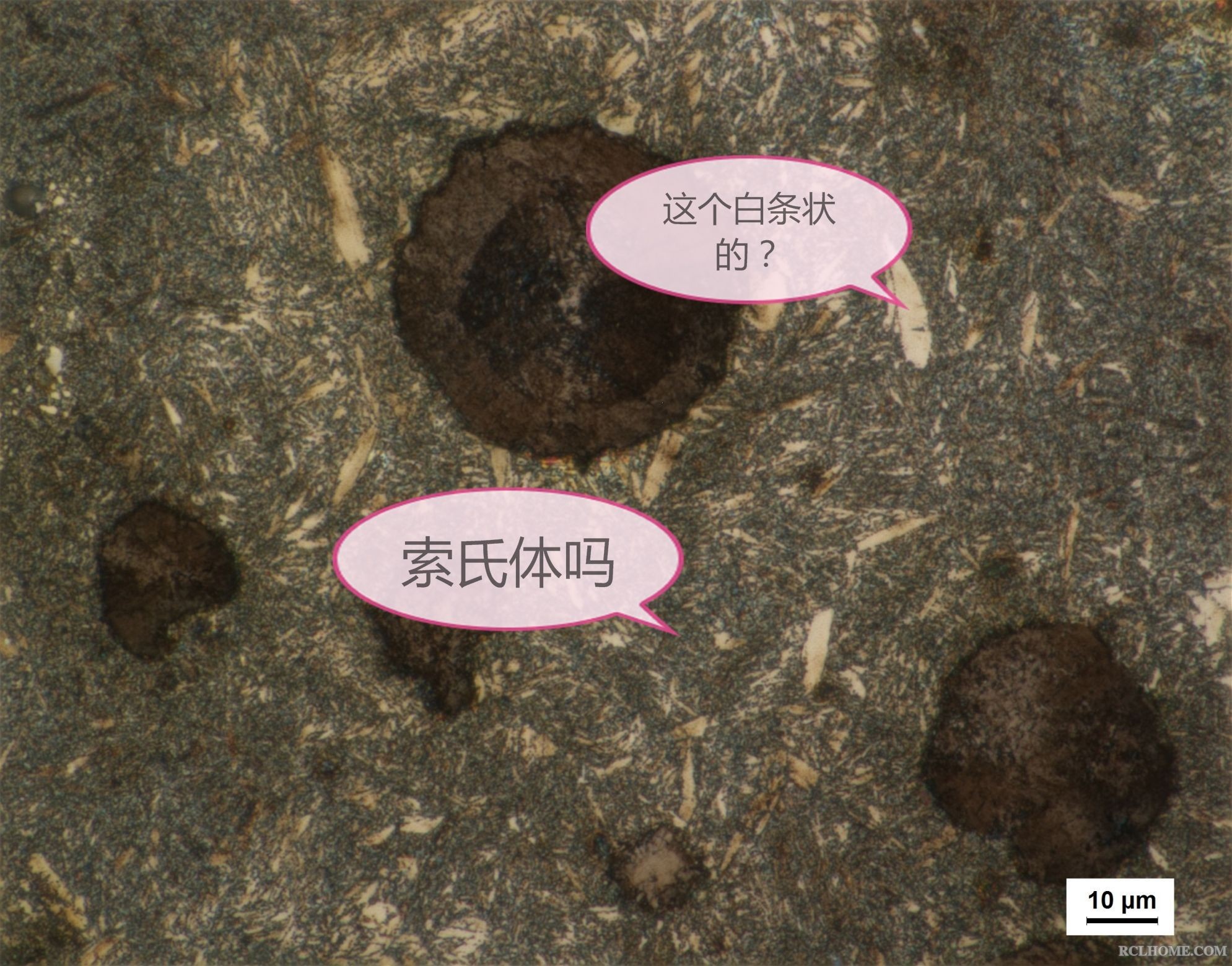

发表于 2016-6-2 16:23:03 | 显示全部楼层
绿秋叶 发表于 2016-6-2 16:13
但是金相图看起来不太象。
         搞不清楚这个球铁在520回火究竟是回火索氏体?还是回火屈氏体?
