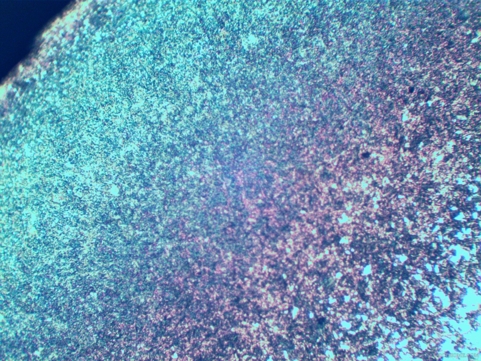

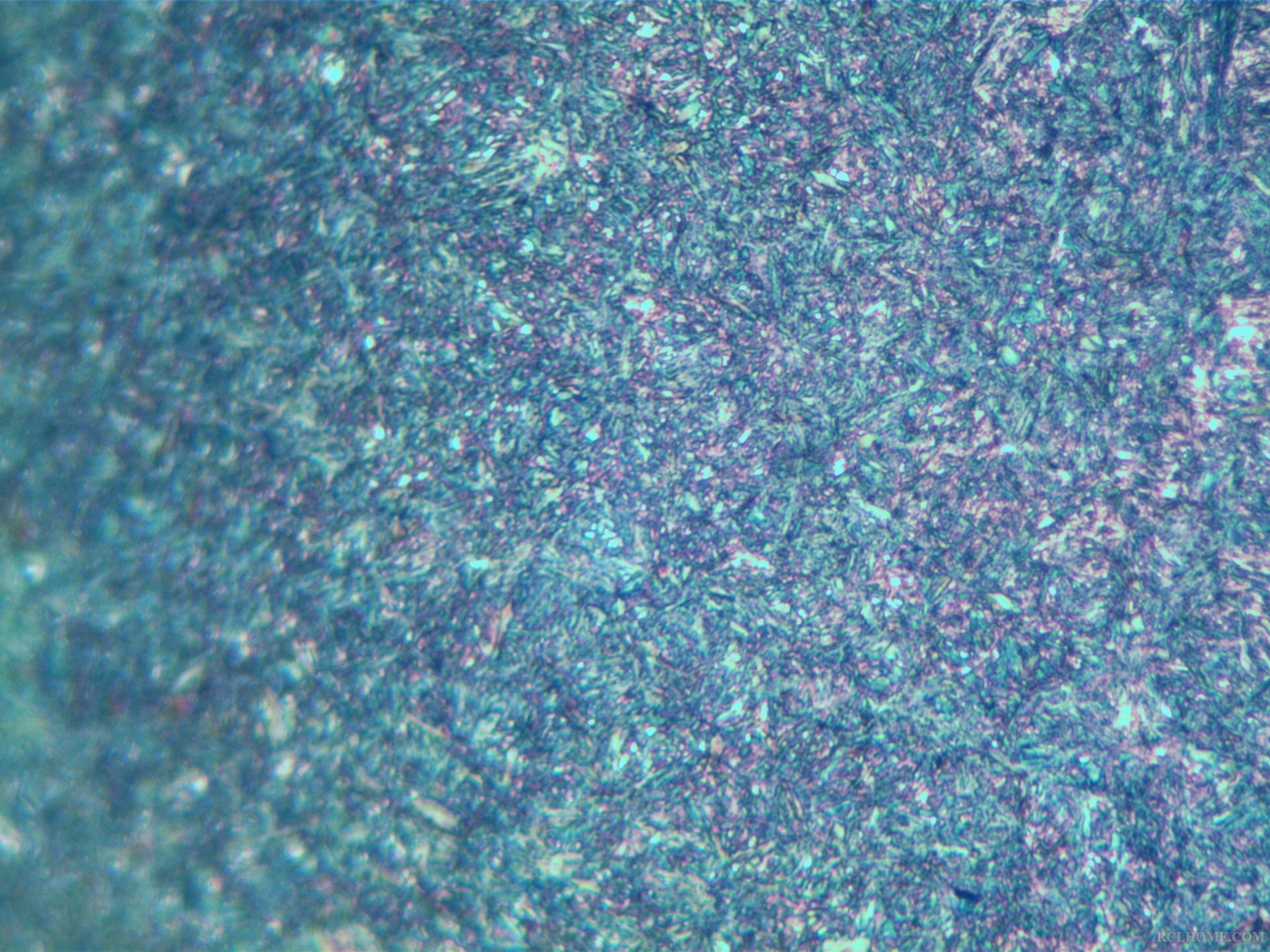

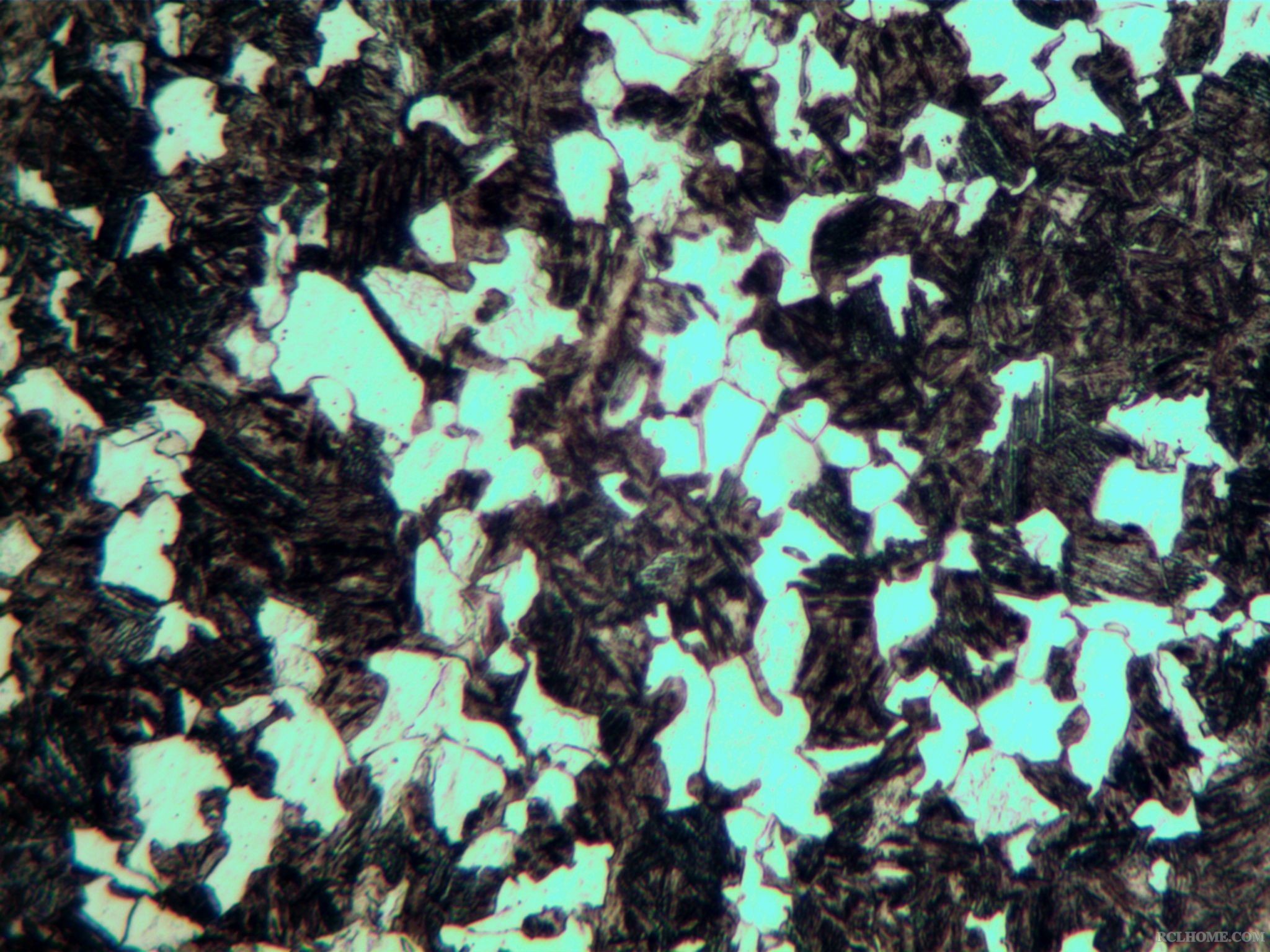

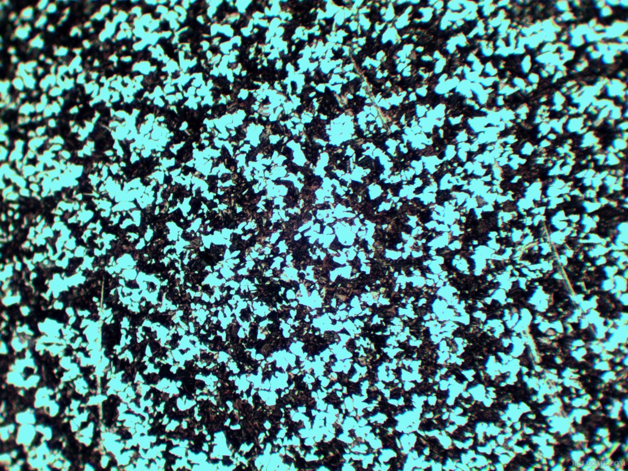

表面HRC61,心部HRC28,渗层0.9mm,心部不正常求解

淬火温度低了?

发表于 2016-6-2 19:10:30 | 显示全部楼层
心部块状铁素体,你的渗碳件淬火温度几何?

发表于 2016-6-3 07:34:07 | 显示全部楼层
大量块状F,降低油温,提高淬火温度。

发表于 2016-6-3 09:04:29 | 显示全部楼层
天外飞鹰 发表于 2016-6-3 07:39
你的工件形状什么样子的,因为工件太大,导致心部冷速不够
我猜测这个不是冷却造成的,很可能是二次加热淬火。渗碳后缓冷,然后二次加热淬火,二次加热的温度稍微有点低,造成心部大量铁素体未溶。

发表于 2016-6-3 11:52:22 来自手机 | 显示全部楼层
看第四章图片,表面好像碳化物很严重啊

 楼主| 发表于 2016-6-4 15:20:25 | 显示全部楼层
渗碳后直接淬火,一直这样做,就这一件有问题,那铁素体是未溶的还是先析的,渗层正常为什么

发表于 2016-6-6 18:41:15 | 显示全部楼层
表面的碳化物和残奥均大量存在,如果渗碳后直接淬火,心不怎么会有未溶铁素体呢?
