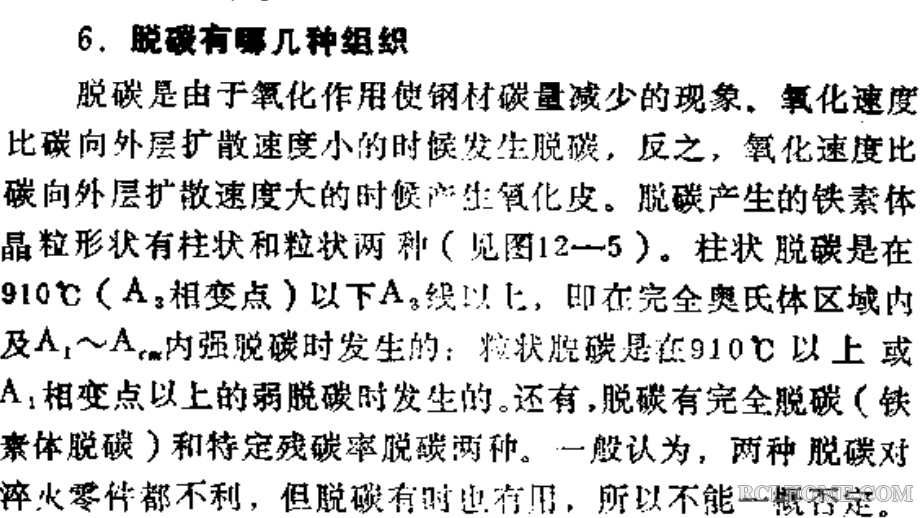

          孤以为,在这里不应把表面脱碳和氧化混为一谈。
           看看大河九重雄的观点(附件截图)
