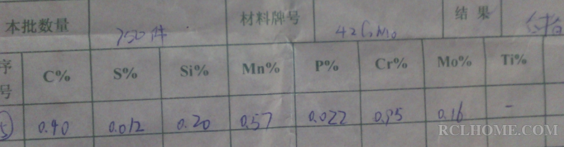

以上图片的材质分析大家看看是不是合格?是否存在缺陷?
近期来的42CrMo材质(第一张),调质淬火后极易产生裂纹,不知是何原因?
极易产生裂纹的元素是?

       根据化学成分看,应该是符合GB/T3077—1999 42CrMo的合格材料。

个人认为光看化学成分难以找到原因
按照失效分析一步一步找吧

化学成分合格是最最基本的条件,内部是否存在缺陷是关键。
发表于 2013-3-5 14:04:45 | 显示全部楼层
       主题只提供了化学成分,难道您还能透过这个信息窥视到更多的?

感觉成分偏上限,S含量超标,建议切片抛磨不腐蚀,肉眼或低倍观察一下夹杂情况。

       哦,是的,第一份材质单,含硫量不合格

我认为S含量超标,更容易产生裂纹。

第一张的材质分析看,C,Cr,Mn含量在上限这样相同的材质其淬透性能会好些,而且你的S含量不合格也是一个因素,也就是钢材的纯净度(杂质)不合格!

根据标准,不知S含量是否合格(第一张)

第一张检测报告存在明显问题,0.048%的硫含量,难道是非调钢??
一般硫控制在0.035%以内。硫元素有力有弊,0.025-0.035%之内适于加工,属于好的方面。但是当硫含量大于0.035%以后,也不是不可以使用,需要在原材料下观测硫的存在形式,如果硫化物超标,不要使用,淬火裂纹的几率很大。如果是均匀存在的硫化物,可以使用。非调钢就是以均匀细小硫化物存在的。

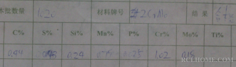

不知与S含量有没有关系?(第一张材质报告是产生裂纹的这一批,第二张材质报告是以前的)

开始没仔细看,第一份材质分析单所显示的硫含量的确超标(不合格)

S量超标应视为材料不合格,请复检材料成分。这些产品还应对产品进行性能检测。
