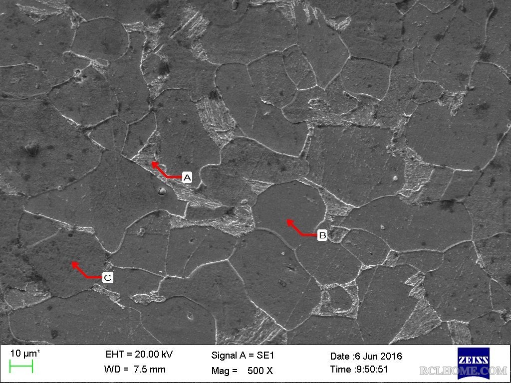

42CrMo调制处理后是这样的。不知道是什么组织向各位老师.....
80
80
发表于 2016-6-13 11:27:24 | 显示全部楼层 |阅读模式
淬火为860℃,加热40min,560℃保温2h,试样尺寸11×11×150
860℃淬火,560℃回火
860℃淬火,560℃回火
清淡 + 20 立此存照

发表于 2016-6-13 13:18:56 | 显示全部楼层
A 处像是上贝氏体组织?
80
80
 楼主| 发表于 2016-6-13 14:31:05 | 显示全部楼层
Francois 发表于 2016-6-13 13:18
A 处像是上贝氏体组织?
您觉得B、C呢?
80
80

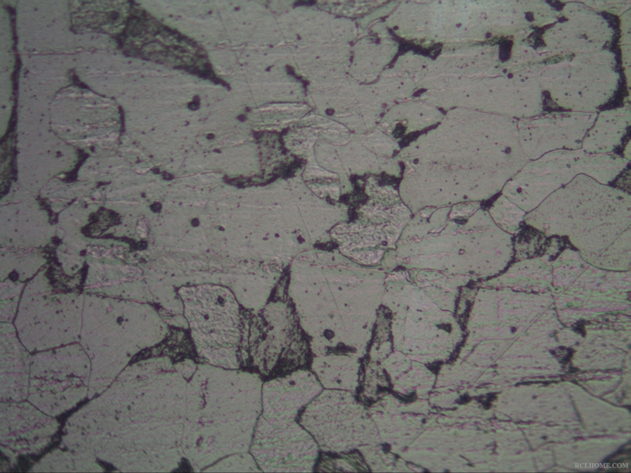

 楼主| 发表于 2016-6-13 14:32:05 | 显示全部楼层
这是光学照片
不都是,金相照片嘛?  发表于 2016-6-28 19:35
上边的照片 和这个 有啥不一样呢???  发表于 2016-6-28 19:35

发表于 2016-6-13 16:49:11 | 显示全部楼层
多少倍的,你表明啊,好辨别
80
80
 楼主| 发表于 2016-6-13 17:11:29 | 显示全部楼层
鲍武魁 发表于 2016-6-13 16:49
多少倍的,你表明啊,好辨别
都是500的
80
80
 楼主| 发表于 2016-6-13 17:12:12 | 显示全部楼层
多少倍的,你表明啊,好辨别
均为放大500倍的
80
80
 楼主| 发表于 2016-6-13 17:12:46 | 显示全部楼层
多少倍的,你表明啊,好辨别
均为放大500倍的,这个组织困扰我很久了

发表于 2016-6-13 17:16:18 | 显示全部楼层
是否脱碳层未去掉。

发表于 2016-6-13 17:32:54 | 显示全部楼层
只能看出好像有贝和铁其他的就不好说了,我也是新手,能力有限,你能确定材质和处理没问题吗

发表于 2016-6-14 09:17:36 | 显示全部楼层
很明显你这组织和42CrMo是有区别的,大量铁素体存在。你这是脱碳层的组织,B和C区是铁素体。A区看的不是很清楚,金相也有点模糊,不敢随便下结论。
80
80
 楼主| 发表于 2016-6-14 10:35:15 | 显示全部楼层
清淡 发表于 2016-6-14 09:17
很明显你这组织和42CrMo是有区别的,大量铁素体存在。你这是脱碳层的组织,B和C区是铁素体。A区看的不是很 ...
您觉得出现这个问题最大的原因是什么呀?是熔炼不合格还是热处理?A区感觉是上贝氏体

 楼主| 发表于 2016-6-14 10:37:07 | 显示全部楼层
秦时明月 发表于 2016-6-13 17:16
是否脱碳层未去掉。
脱碳层一般出现的位置是在哪些位置呀?目前我这个初步判断是铁素体和上贝氏体
发表于 2016-6-14 10:41:02 | 显示全部楼层
请叫我~ 发表于 2016-6-14 10:35
您觉得出现这个问题最大的原因是什么呀?是熔炼不合格还是热处理?A区感觉是上贝氏体 ...
脱碳吗?你热处理是在有保护气氛或真空炉里做的吗?如果不是,那脱碳在正常不过了。
发表于 2016-6-14 10:41:45 | 显示全部楼层
请叫我~ 发表于 2016-6-14 10:37
脱碳层一般出现的位置是在哪些位置呀?目前我这个初步判断是铁素体和上贝氏体 ...
脱碳都是在边缘,和空气接触的地方,表面最厉害。
80
80
 楼主| 发表于 2016-6-14 11:26:13 | 显示全部楼层
这个是我试件的中心部分的,按理说没有脱碳层的
发表于 2016-6-14 11:55:27 | 显示全部楼层
你是切开后的中心,还是整个试样表面的中心?
80
80
 楼主| 发表于 2016-6-14 14:38:37 | 显示全部楼层
整个试样的中心,切开后也算是中心位置
发表于 2016-6-14 16:00:00 | 显示全部楼层
请叫我~ 发表于 2016-6-14 14:38
整个试样的中心,切开后也算是中心位置
你确定材料是42CrMo?如果没有脱碳,组织绝对不会是这样的。建议你再次确认是不是42CrMo,这么多铁素体,可能都是低碳了。
80
80
 楼主| 发表于 2016-6-14 16:42:48 | 显示全部楼层
清淡 发表于 2016-6-14 16:00
你确定材料是42CrMo?如果没有脱碳,组织绝对不会是这样的。建议你再次确认是不是42CrMo,这么多铁素体, ...
真的是42CrMo,是不是热处理不合格,还是铸造不合格?热处理条件是淬火860℃,加热40min,回火560℃保温2h,
发表于 2016-6-14 17:23:35 | 显示全部楼层
请叫我~ 发表于 2016-6-14 16:42
真的是42CrMo,是不是热处理不合格,还是铸造不合格?热处理条件是淬火860℃,加热40min,回火560℃保温2 ...
铁素体太多,说明含碳量很低,根据你的牌号,看金相组织,这么多铁素体不可能的。你可以再从新取样,取心部再做一次。

 楼主| 发表于 2016-6-14 19:08:43 | 显示全部楼层
清淡 发表于 2016-6-14 17:23
铁素体太多,说明含碳量很低,根据你的牌号,看金相组织,这么多铁素体不可能的。你可以再从新取样,取心 ...
行,我再取几个看看

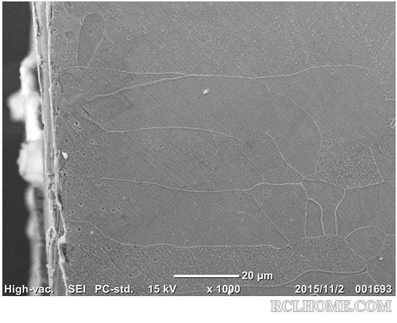

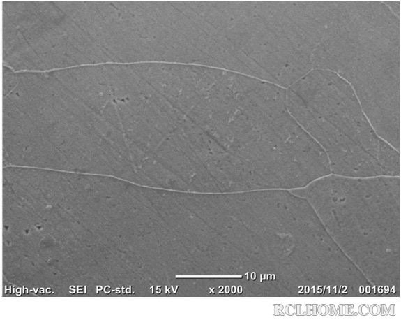

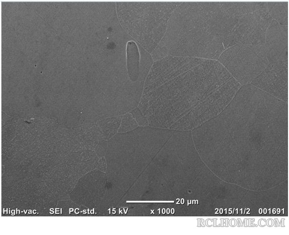

发表于 2016-6-15 09:21:10 | 显示全部楼层
孤鸿踏雪 发表于 2016-6-15 08:54
这张照片很奇葩,是光镜照片?还是电镜照片?
Untitled.jpg Untitled1.jpg Untitled2.jpg 这是由于边缘全脱碳,我拍的纯铁素体。我估计LZ的是脱碳了,只是不是全脱。
孤鸿踏雪 + 20 感谢分享
