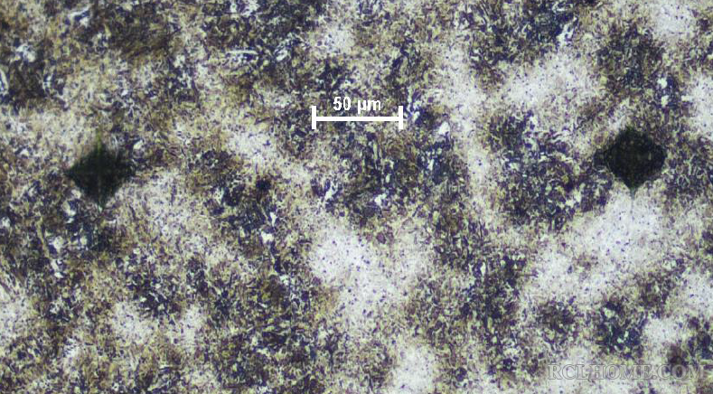

图片为500倍,35号钢高频后金相,高频前为球化组织。由于高频加热速度太快,碳原子来不及扩散,导致高频后马氏体不匀质。白色处的马氏体完全转变,但黑色处似乎没有完全转变,所以白色处的硬度可达 600HV1 以上,但黑色处差不多507 左右,我原来一直以为白色区域为富碳马氏体,为原球状碳化物集中处,黑色处为贫碳马氏体,为原贫碳化物区域,但现在我对之前的判断产生怀疑,黑色处可以看到未溶碳化物和未溶铁素体,似乎黑色处才是原碳化物集中处,我搞不懂为何贫碳区域的硬度高,马氏体转变完全比富碳区域转变完全呢?

这个是不是和轴承钢的黑白区差不多

淬火后的白区,是原始组织碳含量高的区域,黑区是原始组织碳含量低的区域,高频加热虽是快速加热,但奥氏体转变仍然是低碳区域转变温度高,高碳区域转变温度低,低碳区域还没来得急转变完成就淬火了,低碳区域组织出现未溶铁素体,不知我这个说法对否。

按你的理解应该白区贫碳才对呀,

有点区别,这个是35钢,属于碳钢,没有合金元素。

从组织看,我觉得白色的不是碳化物,很可能是未融入的铁素体。白色区域是含碳量高的马氏体区域,黑色区域可能是含碳量低的马氏体区域。

LZ可否把淬火前球化组织的金相传上来看一下?

清淡 发表于 2016-6-14 09:09
从组织看,我觉得白色的不是碳化物,很可能是未融入的铁素体。白色区域是含碳量高的马氏体区域,黑色区域可 ...
白色颗粒为未溶残留铁素体,黑区部分我估计会有部分非马组织出现。

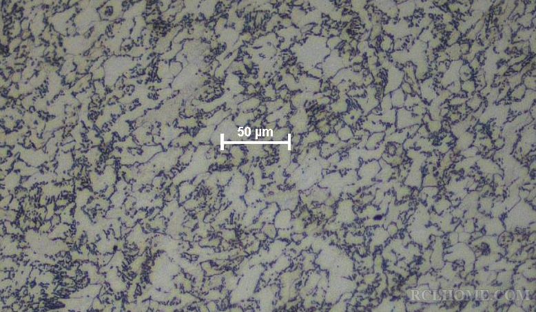

球化组织

为何球类渗碳体均出现在晶界?

发表于 2016-6-14 10:35:42 | 显示全部楼层
Francois 发表于 2016-6-14 10:12
为何球类渗碳体均出现在晶界?
是因为晶界,晶内碳化物生长顺序和时间不同吗
发表于 2016-6-14 10:43:10 | 显示全部楼层
黑色区域可能有一点非马。

亚共析钢球化不好做,特别是含碳量低的亚共析钢,碳化物颗粒分布很不均匀。对于高频件,考虑综合机械性能和成本,都不会采用球化啊!球化时间长成本高,综合性能比不上调质,一般都是调质后高频。

朋友,建议你把标尺移到角上,放在中间真的很难看。

按照JB/T 9204-1999钢件感应淬火金相组织评级,该组织为9级,团絮状白色为细马氏体组织。白色块状为未溶铁素体,黑色为细珠光体,也可以叫屈氏体。

发表于 2016-6-14 15:16:07 | 显示全部楼层
该图中,没有碳化物出现

发表于 2016-6-14 16:43:10 | 显示全部楼层
清淡 发表于 2016-6-14 10:46
亚共析钢球化不好做,特别是含碳量低的亚共析钢,碳化物颗粒分布很不均匀。对于高频件,考虑综合机械性能 ...
同意,做球化作用不大。该产品出现的主要问题是加热不足,有铁素体存在,适当提高淬火温度即可。

发表于 2016-6-15 07:39:51 | 显示全部楼层
黑色组织是屈氏体,也可以以称作非马氏体吧。但是白色块状肯定是未溶铁素体,不可能出现块状碳化物、

 楼主| 发表于 2016-6-16 13:38:41 | 显示全部楼层
黑区有未溶铁素体,屈氏体和马氏体
