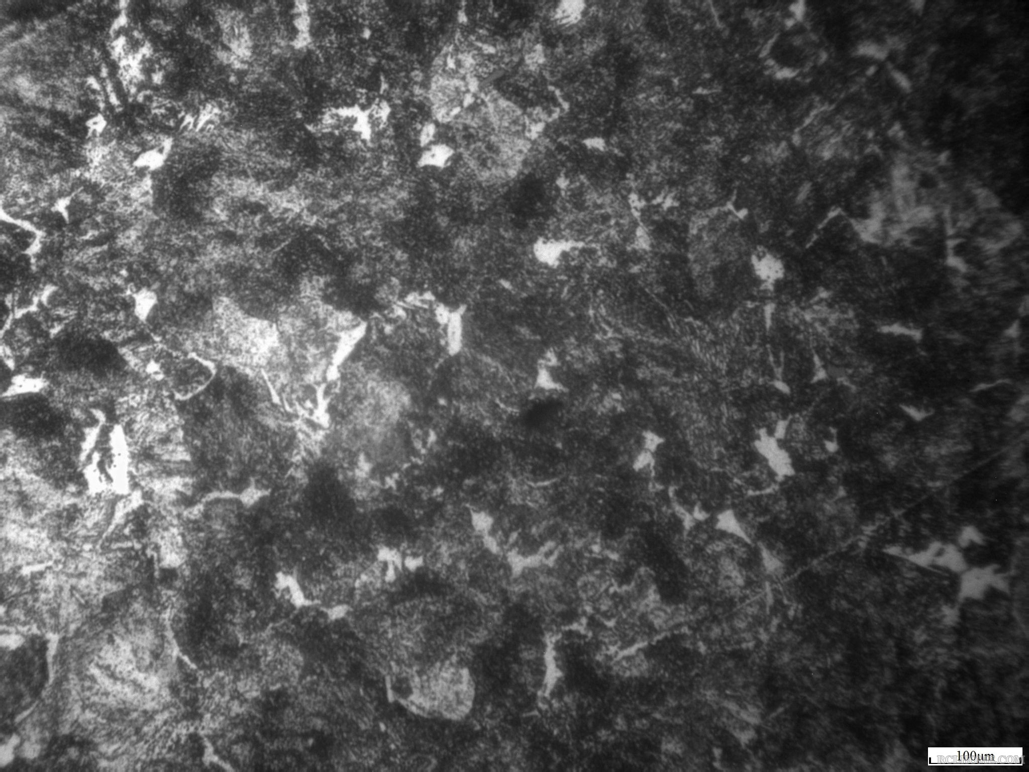

最近在做冲击功的实验,但是很不 稳定,不知道什么影响冲击功,今天看看了下冲击试样的金相,里面含有索氏体组织吗?回火温度530℃。
组织里都是什么?含量能有多少?500倍
组织里都是什么?含量能有多少?500倍

        什么材料?淬火工艺条件?
发表于 2016-6-14 16:07:33 | 显示全部楼层
首先这是什么材料?你要求调质后的硬度?看组织可以确认,铁素体的存在。

发表于 2016-6-14 21:23:00 | 显示全部楼层
有铁素体和屈氏体,组织不良

 楼主| 发表于 2016-6-15 07:44:09 | 显示全部楼层
这个材料是40MnB,取样位置在R/2,成品直径100,冲击值不够
发表于 2016-6-15 08:51:19 | 显示全部楼层
          淬火工艺?淬火介质?成品直径100,是指产品有效厚度或直径吗?
发表于 2016-6-15 12:43:50 | 显示全部楼层
这种材料,这种尺寸很难做到,组织中的小块状F严重影响冲击
发表于 2016-6-15 12:44:27 | 显示全部楼层
这个F应该是冷速不够造成的

 楼主| 发表于 2016-6-15 12:58:14 | 显示全部楼层
淬火工艺我们用的是感应调质做的,成品的直径是100的,淬火介质UCON A,我想知道影响冲击功的因素都有哪些,是硬度?组织?DI值?还是哪些合金元素高好?

发表于 2016-6-15 14:46:23 | 显示全部楼层
明明白白 发表于 2016-6-15 12:58
淬火工艺我们用的是感应调质做的,成品的直径是100的,淬火介质UCON A,我想知道影响冲击功的因素都有哪 ...
           惭愧,不晓得UCON A是什么介质?
          不过Ф100的40MnB用什么淬火,芯部组织也难保没有“非马”组织。
发表于 2016-6-15 15:49:30 | 显示全部楼层
你所谓的“感应调质”,高温回火也是用的感应加热么?
发表于 2016-6-15 15:50:10 | 显示全部楼层
影响冲击功的因素就是组织。
