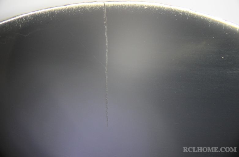

材料:50CrVA,直径40的稳定杆,加热温度960℃,保温25min,油淬,回火490℃,冷校时发现裂纹。

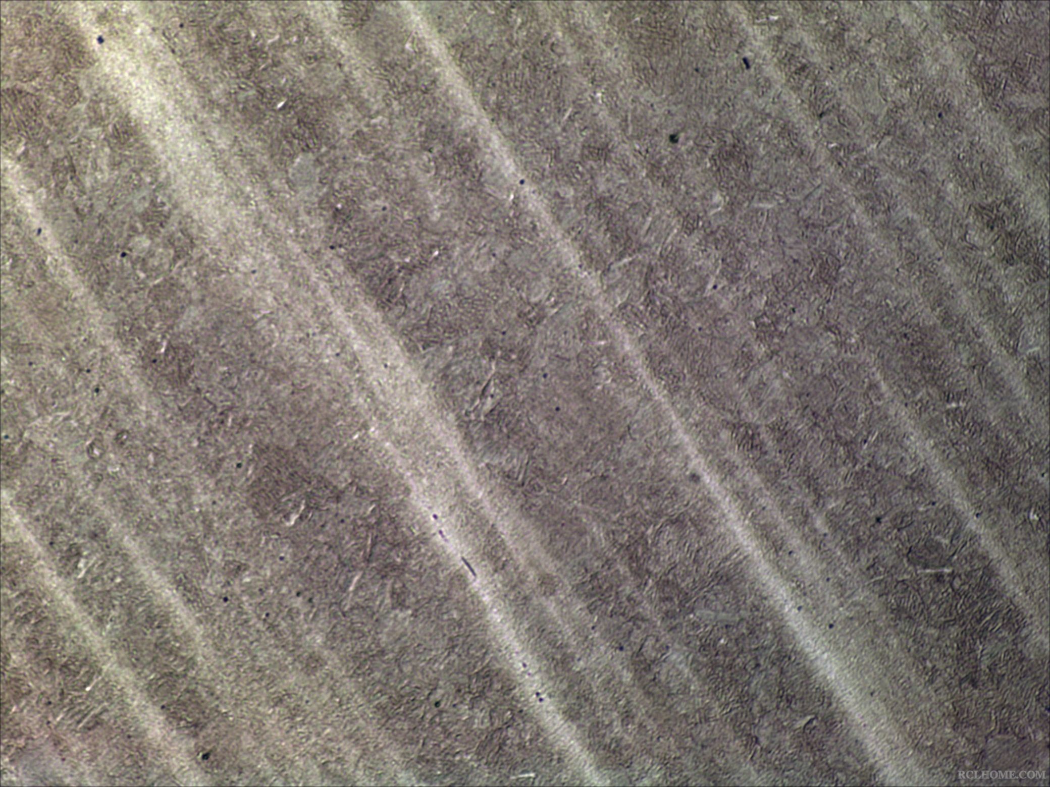

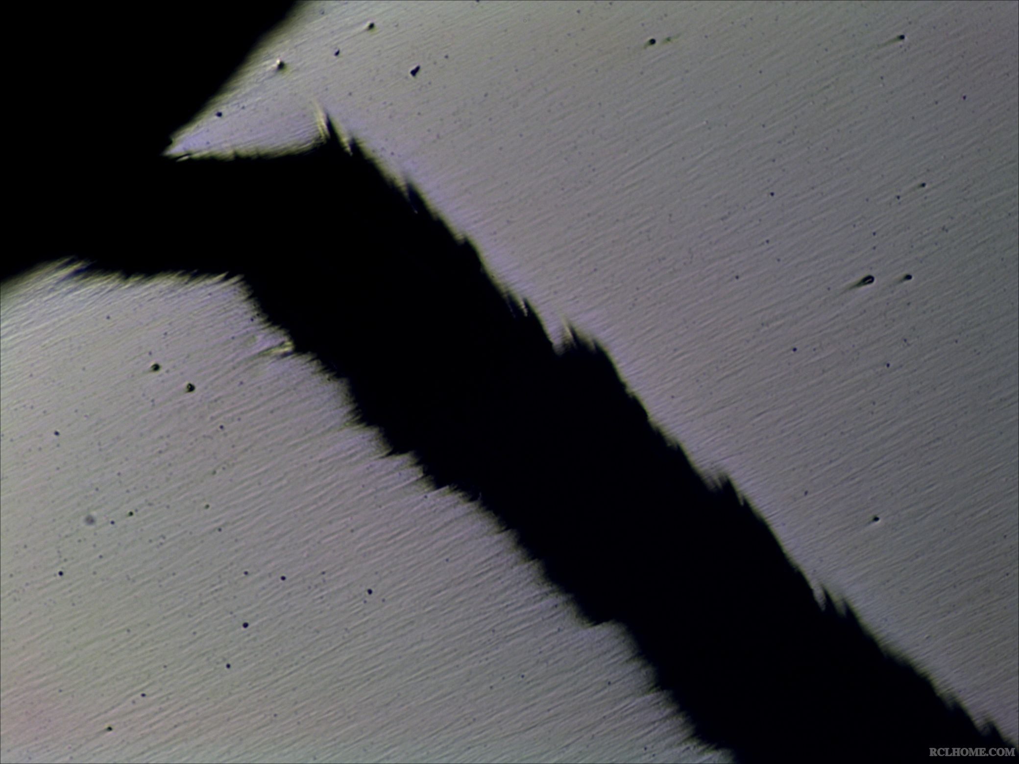

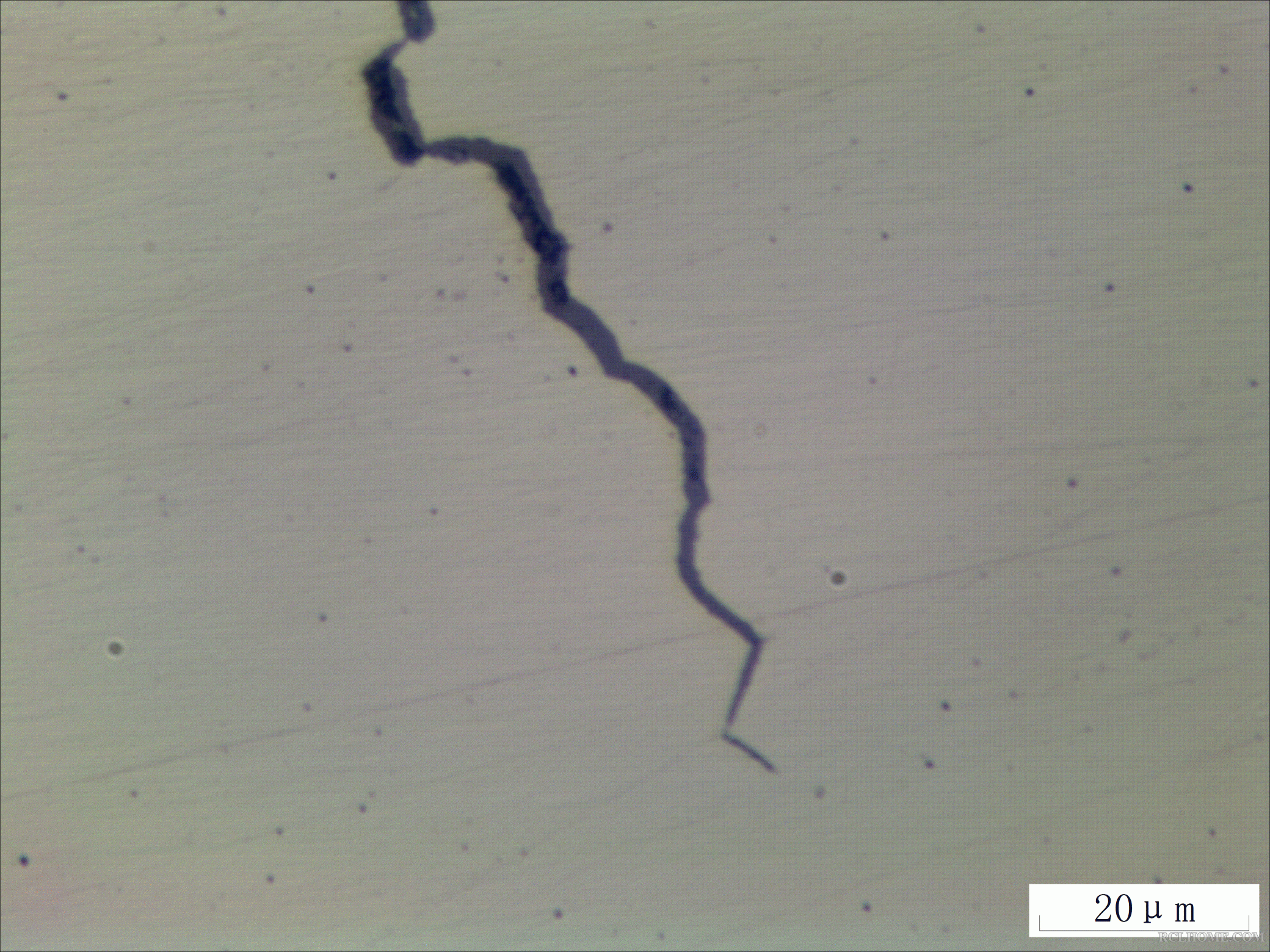

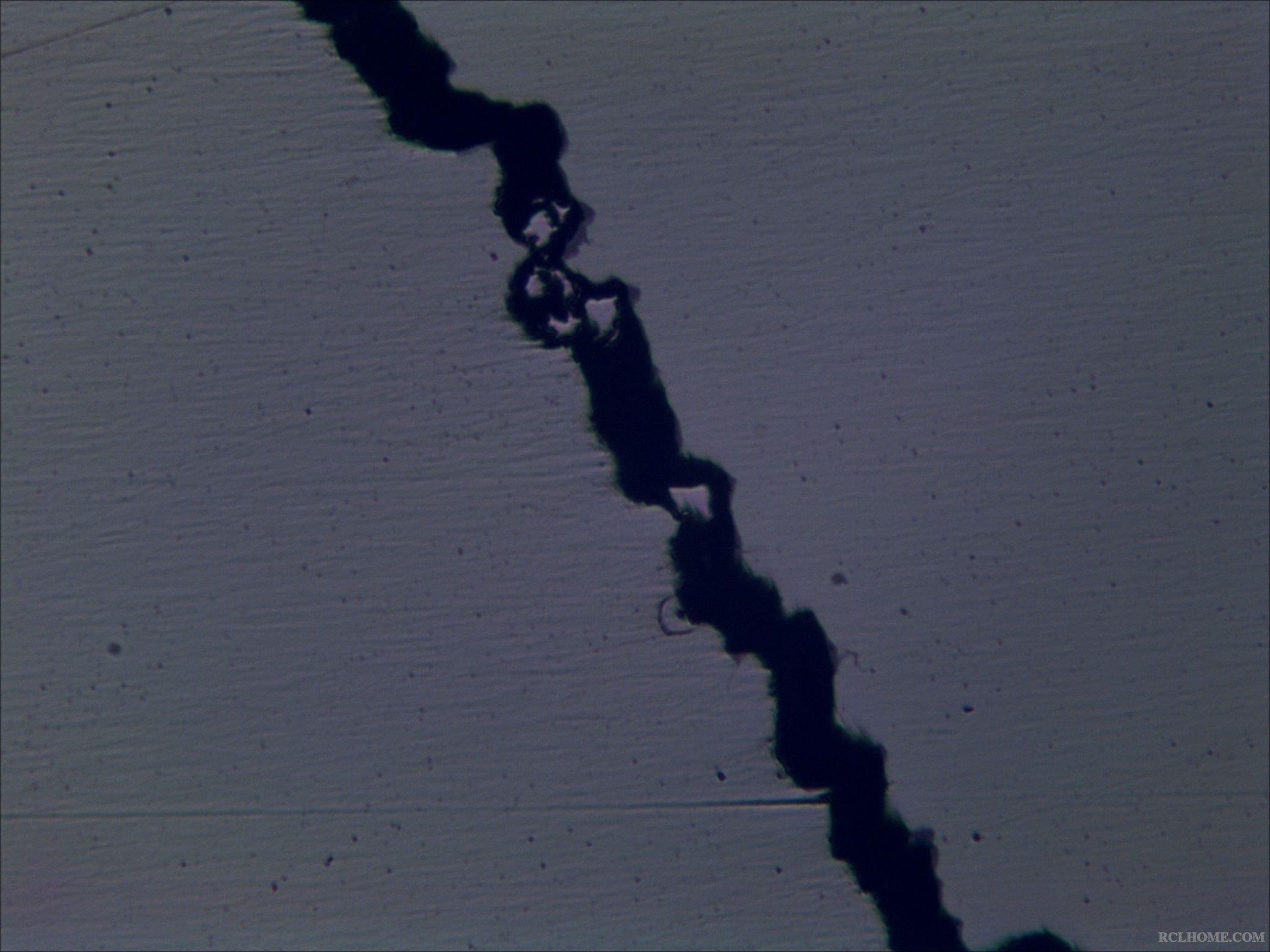

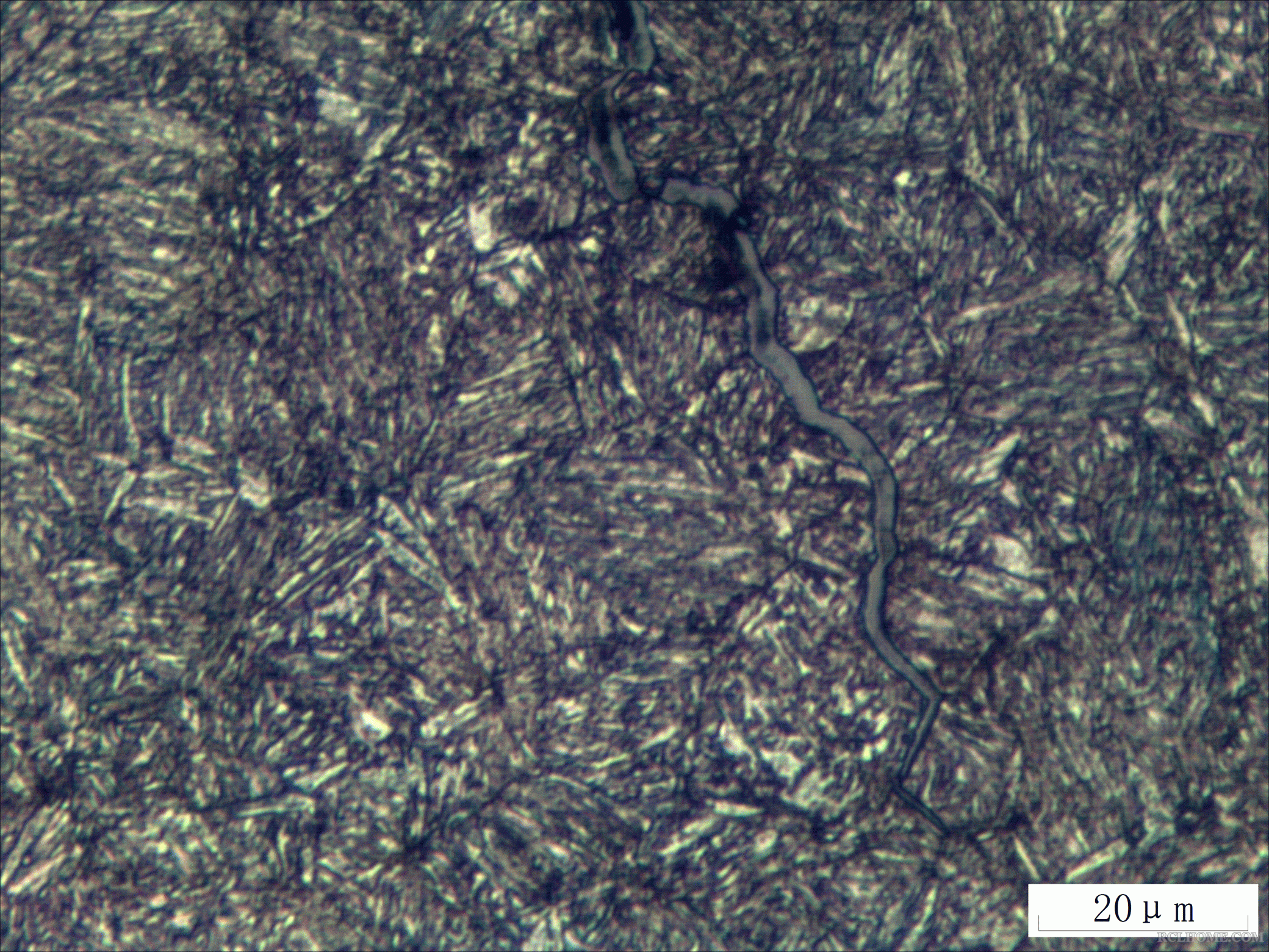

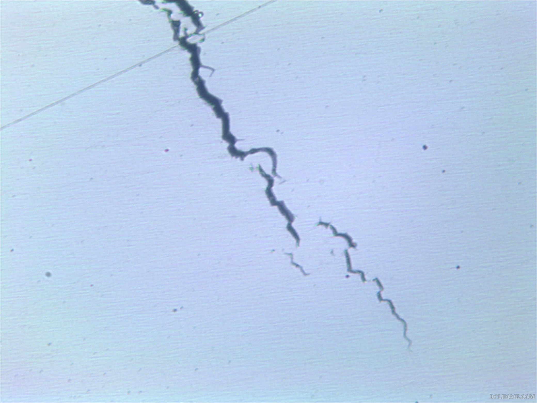

图片如下
100x-端头
100x-端头
100x-尾部
100x-尾部
500x-尾部
500x-尾部
100x-中部
100x-中部
500x-尾部
500x-尾部
发表于 2016-6-15 18:51:45 | 显示全部楼层
你确定加热温度是960℃?
发表于 2016-6-15 18:55:52 | 显示全部楼层
检查一下热处理后零件的奥氏体晶粒度吧?

给我的第一直观感觉是过热导致的,所以有必要检查一下晶粒度。

第一张图片的白色区域是不是脱碳层啊?

心沐长风 发表于 2016-6-15 22:22
第一张图片的白色区域是不是脱碳层啊?
那是宏观图吧?应该是反光的效果。

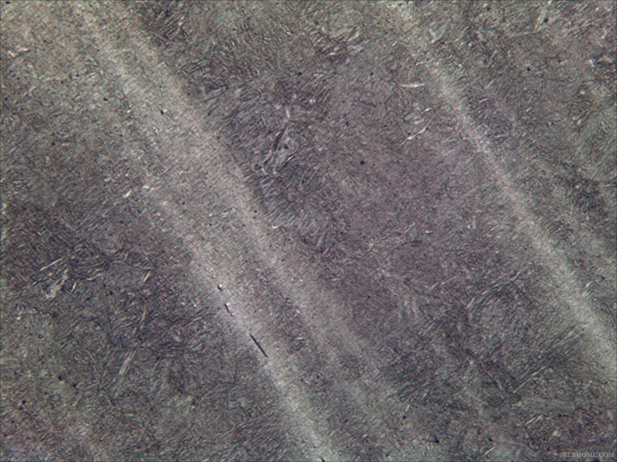

开始我也怀疑是夹杂物的原因引起的,当时还把裂纹端的夹杂物当成了开裂的原因,后来查查资料感觉不对,昨天我去实验室看了纵向的金相,有较严重的组织偏析,但夹杂物不多。这种情况降低温度是否能避免裂纹呢?

发表于 2016-6-16 12:58:48 | 显示全部楼层
带状组织如果严重,可能还回带有成分偏析

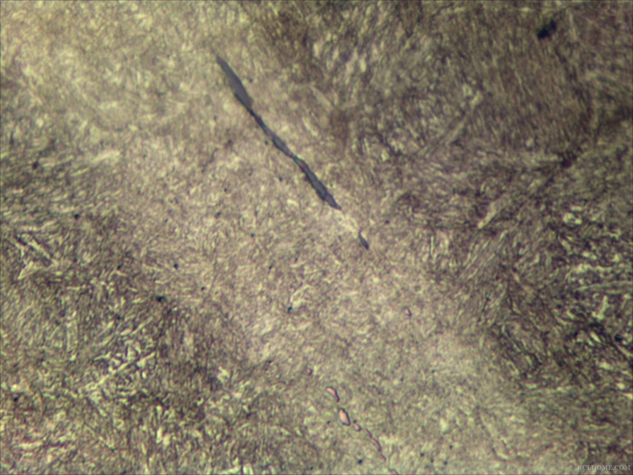

 楼主| 发表于 2016-6-16 16:39:54 | 显示全部楼层
骑驴者何人 发表于 2016-6-16 10:15
上个图  看看多严重?
裂纹件的纵向组织
50x
50x
100x
100x
500x
500x

发表于 2016-9-1 21:06:48 来自手机 | 显示全部楼层
没有脱碳,有氧化,觉得是回火裂纹

发表于 2016-9-9 09:05:18 来自手机 | 显示全部楼层
MnS和球状氧化物,夹杂严重。
