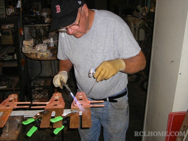

 楼主| 发表于 2013-3-5 19:53:18 | 显示全部楼层

那个人用的是银焊条吧?

你考我呢!按说此处应用银条焊。
你看呢?

我哪敢考你前辈呢,我只是看那颜色像银焊条。

问句外行的话,不能用铜焊条吗?

我们不都是用黄铜,磷铜焊条吗?

导流部位用紫铜,非导流部位用黄铜。
黄铜焊接仅起连接、紧固作用

现在,基本都使用紫铜焊条。只是加热温度更高,需1100度。我看是一种合金焊条自含焊剂。

合金一般比纯金属熔点低啊

铅、锡呢!

完全正确。纯铜的熔点也就是1100度足够熔化。估计是铜合金,熔点在980-1000度,外层含有焊剂。另外,使用的焊枪喷嘴设计的很好,聚集能力很强。可以看出,感应器零部件是机械加成型,然后,手工焊接组合。

我看那老外用的不是焊锡丝吧?
