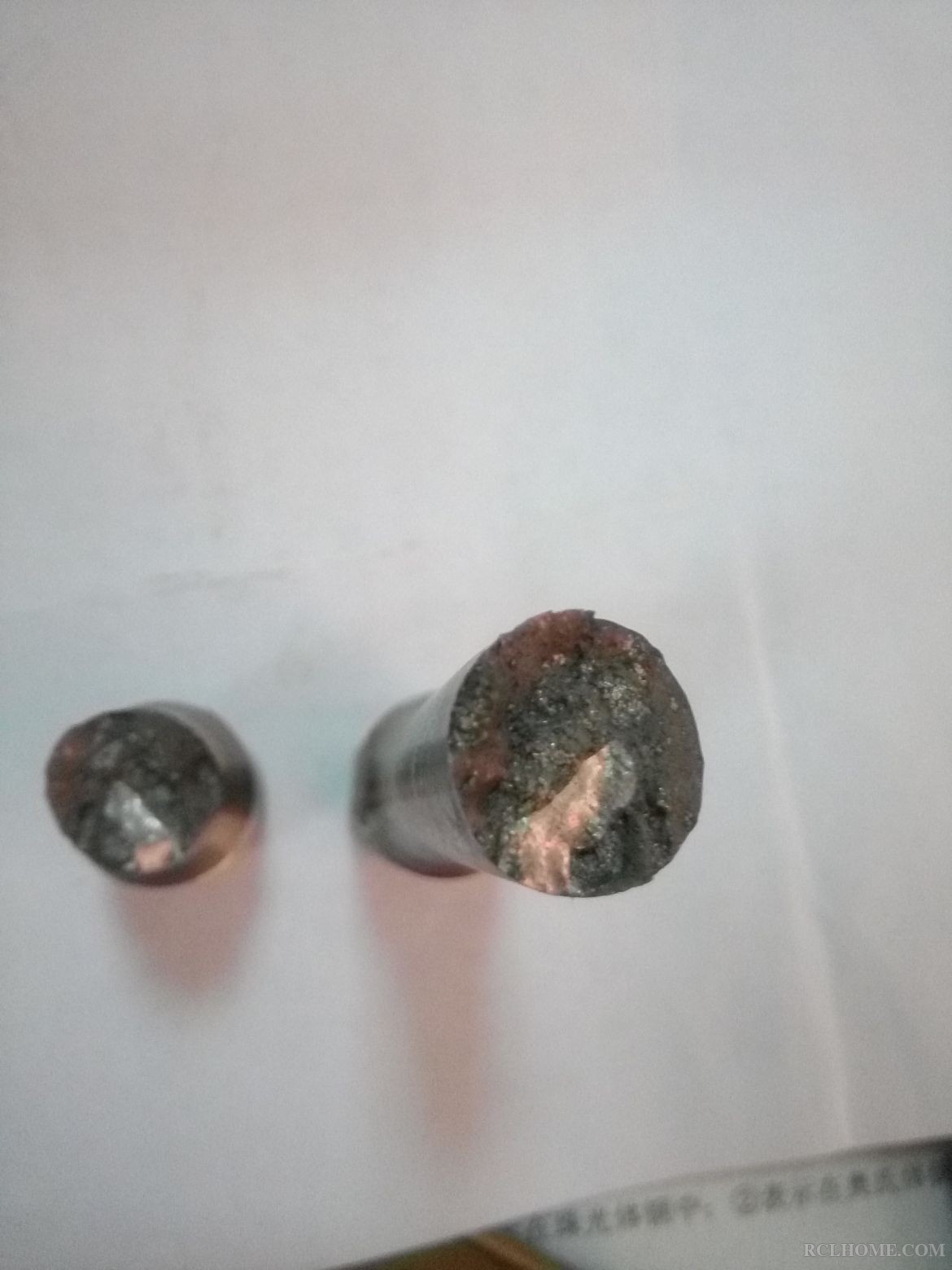

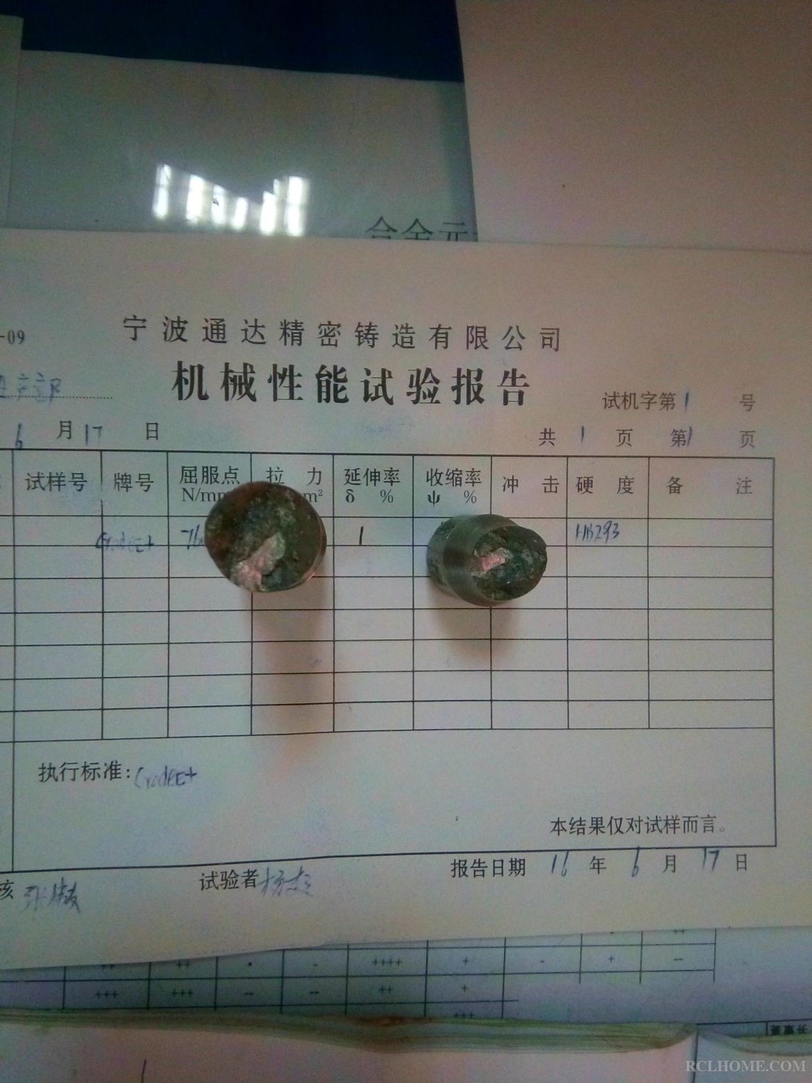

各个性能要求分别是多少?牌号看不清。强度很大吗?

E级钢,抗拉要求910,断面要求30%,硬度要求260-330

那抗拉强度实际多少了?硬度对少?

抗拉强度915,硬度290

做做金相和以前的对比一下吧!我以前遇到过拉伸什么都合格,就是冲击不合格,怎么都找不出原因

看看断口是不是有铸造缺陷、夹杂这些。

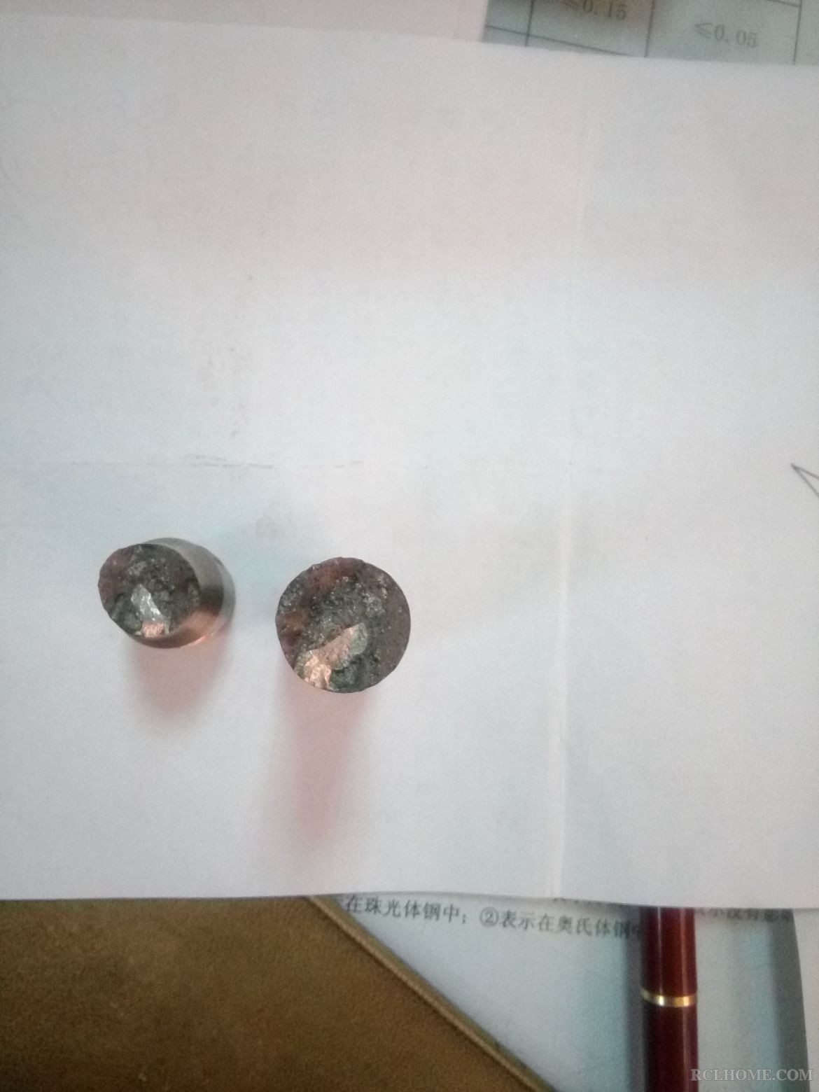

白亮块是什么呢?
发表于 2016-6-17 09:52:37 | 显示全部楼层
tianmu 发表于 2016-6-17 09:50
白亮块是什么呢?
我刚也想问。不如拉近拍几张,问问吴老师,他应该知道。我怀疑是缺陷或夹杂。

发表于 2016-6-17 17:10:48 | 显示全部楼层
选择相机的微距模式,将断口对准光源,保持镜头不抖,再拍一张。
