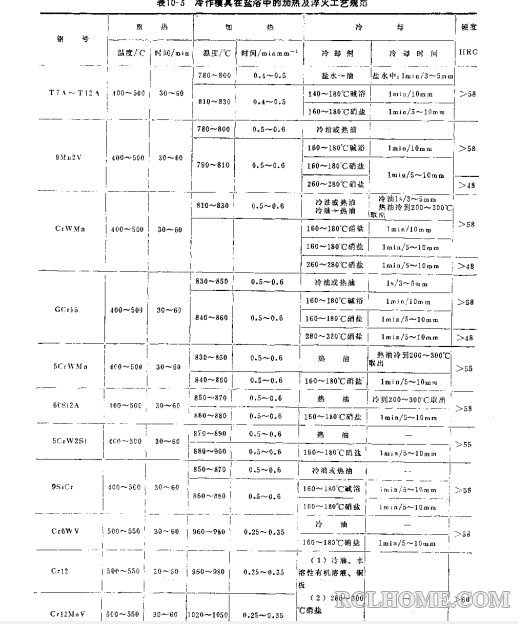

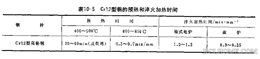

我问你250截面淬火加热~900℃需要多久保温时间?
发表于 2016-6-23 08:26:11 | 显示全部楼层
           首先应根据材料特点,选择在其它炉台(箱式炉或井式炉)进行1~2次预热吧,加热系数请参考附件
