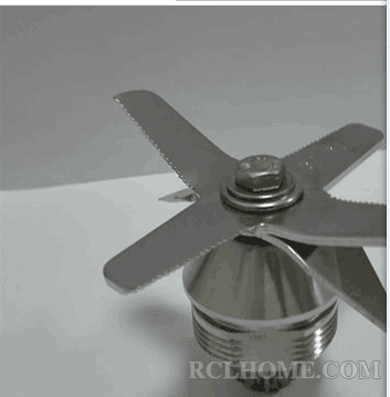

求指點:2mm厚度301材料,用360度回火去應力如何可以做到不變色,求指教用什麼設備生產成本最低及用什麼氣體保護不會變色(急求指導),十分感謝
