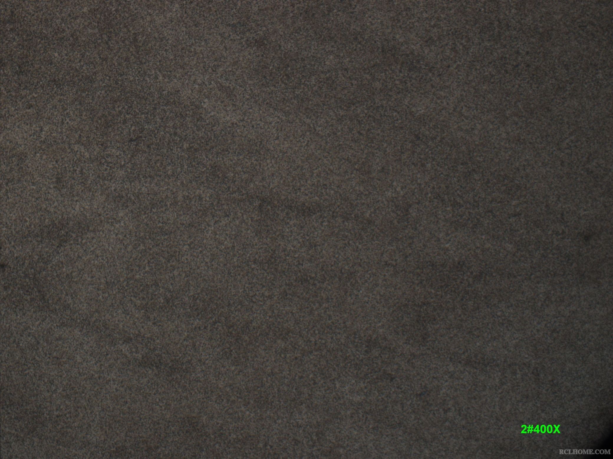

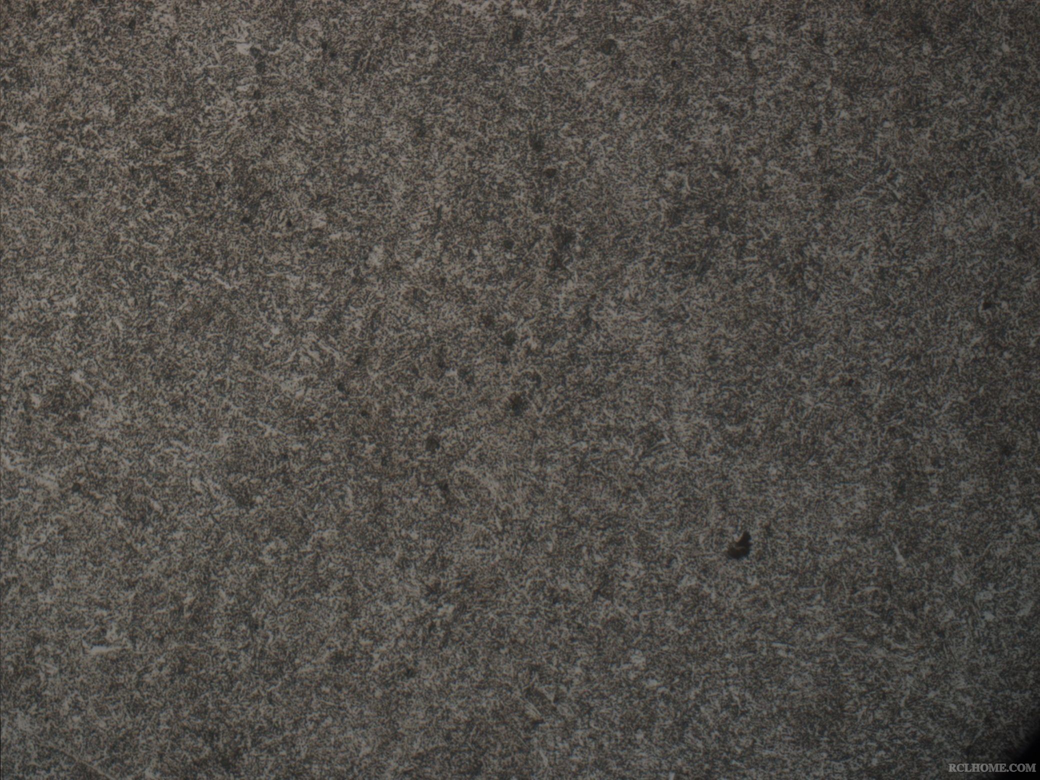

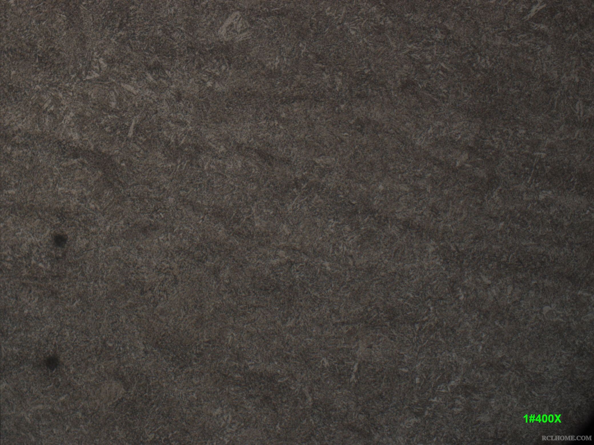

大家好,这是我第一次发帖,最近一段时间遇到头疼的问题了,拉削的工件不合格,一侧有明显的划伤,工件出口带肉。想了好多办法解决问题,最后,听同事说,有以前封存的工件,就去领了一个,一试,工件是好的,2个齿面的粗糙度都合格。。。。。。这才感觉和材料有关,或是和材料的热处理有关,我发几张图,请坛里的高手帮忙看看。

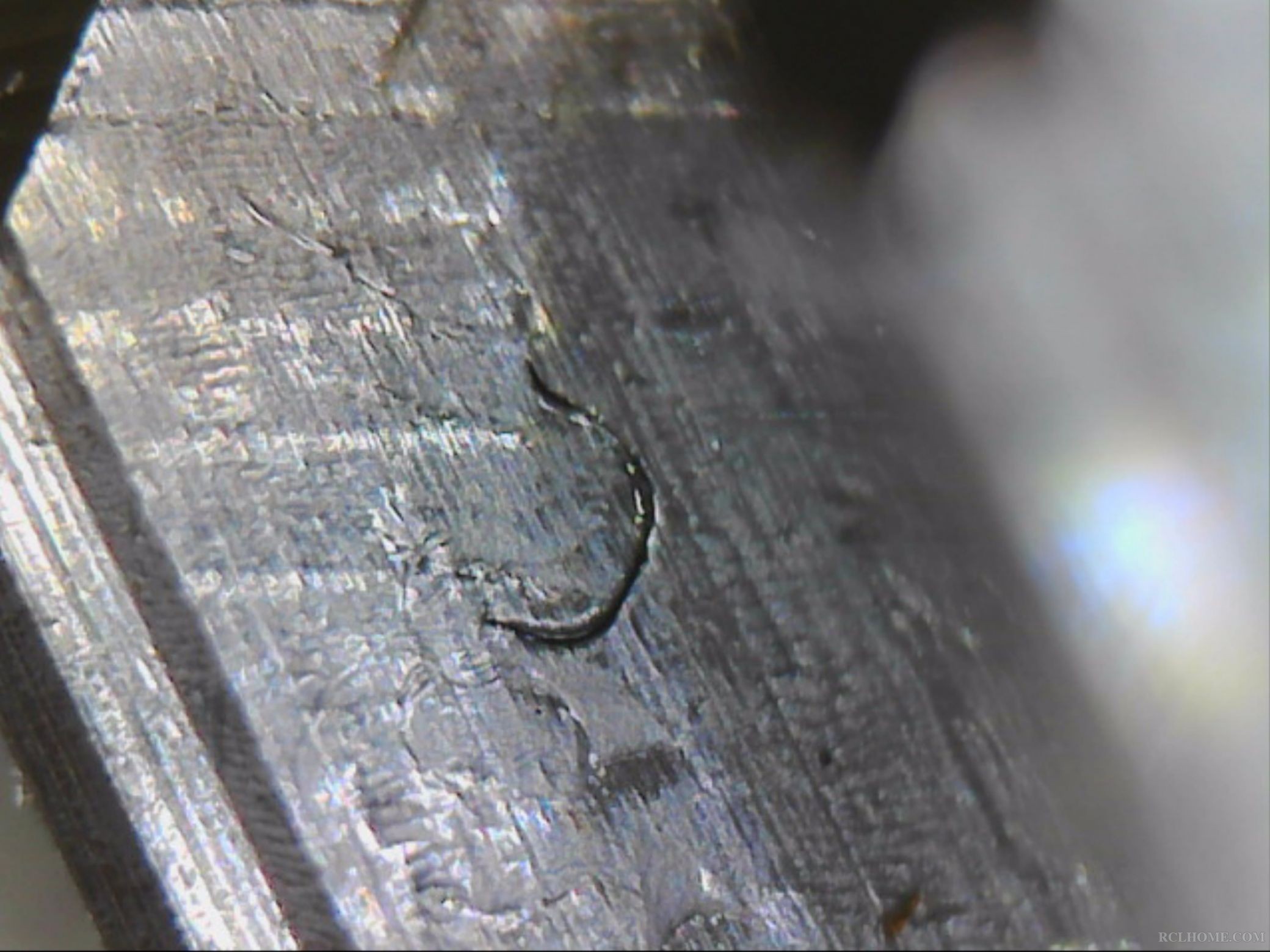

补充一下,还有为什么工件有黑线一样的东西哦,看上去就是裂纹,怎么产生的,这个工件的毛坯料据说是锻造的。。。。 这张图也有拉伤。。。

有对比吗?不是有封存是OK的吗?金相和硬度对比一下。你这组织看上去像调质组织。
还有,请问大侠,啥样的组织便于拉削!!! 拉削!!!  发表于 2016-6-28 22:12
具体 调没调质我现在不清楚, 精车毛坯外购的,我去找找技术要求的。。。  发表于 2016-6-28 22:09
硬度基本一致,都是要求的上限,换算成HRC 约27度吧  发表于 2016-6-28 22:06

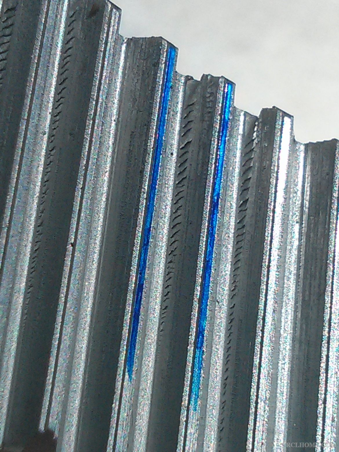

继续补充 ,这是严重的时候,尼玛,拉伤啥的。  刀子都修过好多次,不要怀疑拉刀不锋利了。

不太像低碳或者低碳合金钢。齿轮模数多大?金相组织是你们自己在零件毛坯上取样检测的还是毛坯供应商提供的试样?
齿深3mm深吧,模数没注意, 组织是我自己好奇,找测量室的 人测量的。  发表于 2016-6-29 21:58

给人一种很粘刀的感觉。朋友可否把正常的组织也上传一下?
图片 3# 400*是好的。这个组织的件,拉出来就是好的。  发表于 2016-6-29 18:16

LZ你发的组织是正常件还是异常件?
都有,有正常的,有异常的。  发表于 2016-6-29 18:14

龚工 我觉得LZ发的图片就是调质组织,但是不知道这是正常件的组织还是异常件组织。
发表于 2016-6-29 19:38:25 | 显示全部楼层
首先确定成分OK。看组织,如果材料一样,3#的硬度应该会低一点吧?

    钢有一项重要的性能指标叫切削加工性能,按照钢牌号不同通常用退火或正火、调质热处理来解决。对于40Cr钢而言,为改善拉削性能,大都采用退火或调质的方法,使其硬度达到180~240HB范围,光洁度较佳。如果采用正火,容易造成零件各处硬度不一致,调质如果没有淬至高硬度(低于50HRc)+高温回火工艺,也会造成组织的不均匀。从上传的照片看,零件表面有挤光、啃削现象存在,表明拉削前的热处理有问题,钢的金相组织组织很不均匀。
    应当在热处理行家的监督下共同找出确切原因,问题不难解决。

发表于 2016-8-24 13:56:09 | 显示全部楼层
铁矿石 发表于 2016-6-28 21:58
补充一下,还有为什么工件有黑线一样的东西哦,看上去就是裂纹,怎么产生的,这个工件的毛坯料据说是锻造的 ...
这个黑线应该是拉削时的未断的铁屑和这个面刮伤所致。
