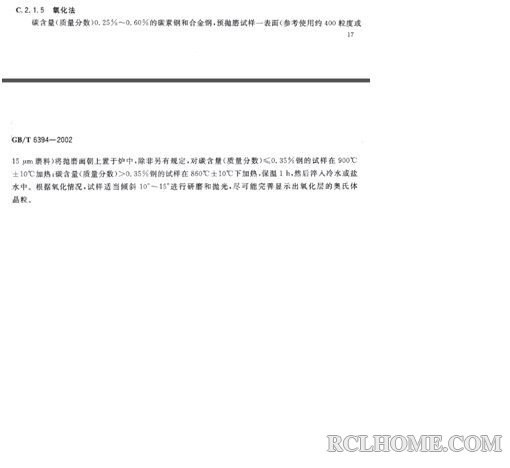

最近在找晶粒度腐蚀方法,有朋友H13采用氧化法。我在GB/T6394上看到的氧化法是这样的。这样加热淬火,是不是相当于重新奥氏体化了,那和我之前的晶粒度不是不一样了?

这里的氧化法测量的晶粒度应该是重新奥氏体化后,非加热之前的原奥氏体晶粒度,但我觉得这个测试的是原材料奥氏体化后晶粒长大的趋势。

应该是吧。所以链接里哪位朋友的方法并不适用于现在我想做的晶粒度。

这个问题我之前一直没考虑过,你今天算是提醒了我。不过我们检验的都是技术协议里要求的奥氏体晶粒度,所以氧化法做事没有问题的。你这由于是裂口分析,不能破坏原有组织,因此不适合重新奥氏体化后再进行晶粒度检验。能否考虑在奥氏体温度下的某一个温度,将试样磨光后进行热处理检验晶粒度呢?

根据GB/T6394标准,温度没有在奥氏体化温度以下进行氧化法的。
