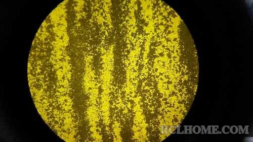

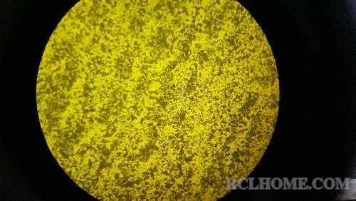

 楼主| 发表于 2016-6-29 14:36:59 来自手机 | 显示全部楼层
一直都是这个工工艺,以前是9320度650度
 楼主| 发表于 2016-6-29 14:39:21 来自手机 | 显示全部楼层
工艺一直都没变,但是每次结婚都不怎么一样

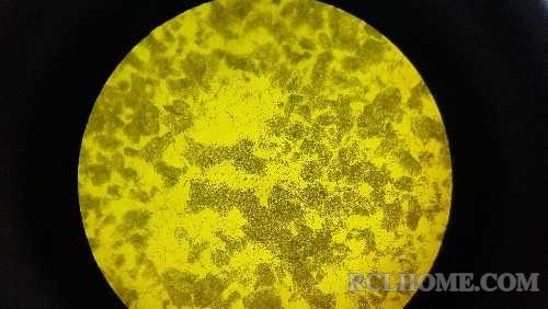

 楼主| 发表于 2016-6-29 15:15:04 来自手机 | 显示全部楼层
这是前天做的样,一样的工艺
 楼主| 发表于 2016-6-29 15:17:18 来自手机 | 显示全部楼层
这是上上次的样

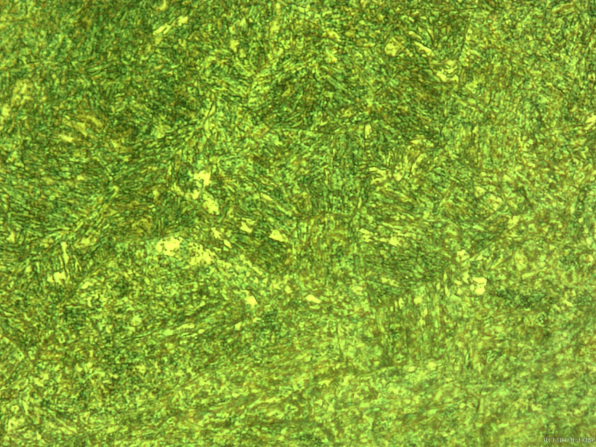

 楼主| 发表于 2016-6-29 15:21:20 来自手机 | 显示全部楼层
这是没有锻打前的原材料样,马氏体完全看不出有偏析,500x
发表于 2016-6-29 15:57:34 | 显示全部楼层
感觉不管什么时候的都不好啊!一直是这样的吗?
发表于 2016-6-29 15:59:38 | 显示全部楼层
小鲜包 发表于 2016-6-29 15:15
这是前天做的样,一样的工艺
偏析严重,等轴铁素体在何处?
 楼主| 发表于 2016-6-29 16:01:09 | 显示全部楼层
就是做不出来啊,一直都是这样偏析很严重,小试样都一直做不好。。。客户不满意一直不给单。。。工艺照理说问题不大啊。。。

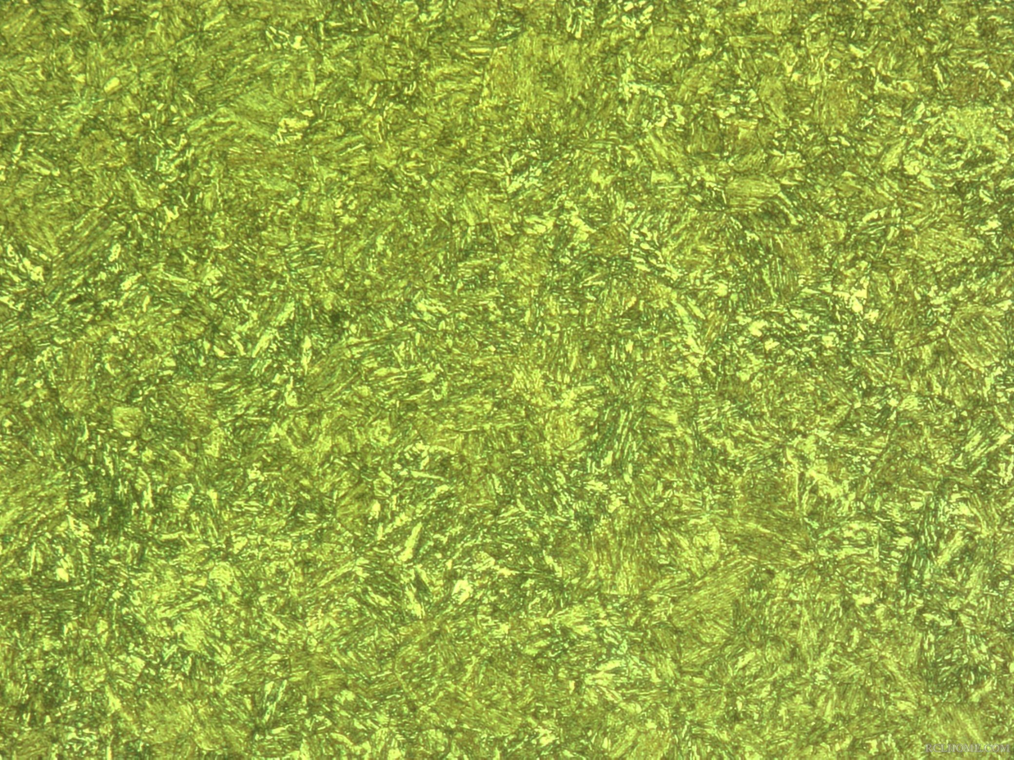

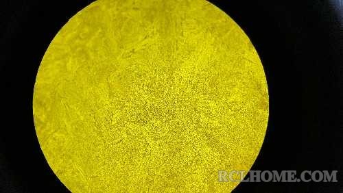

 楼主| 发表于 2016-6-30 09:58:43 来自手机 | 显示全部楼层
这是今天的样,工艺在等温正火前加了一步1000度正火,空冷图片分别为100x,500x
发表于 2016-6-30 10:28:27 | 显示全部楼层
小鲜包 发表于 2016-6-30 09:58
这是今天的样,工艺在等温正火前加了一步1000度正火,空冷图片分别为100x,500x ...
我是说把小试样960度保温后直接拿出来空冷,不要走后面的流程,看看组织是什么样。

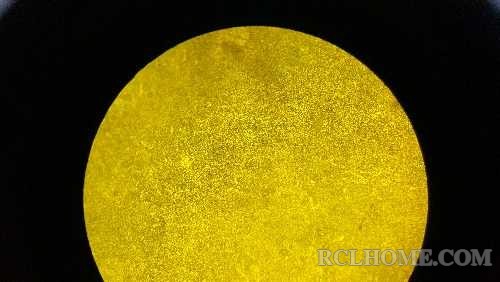

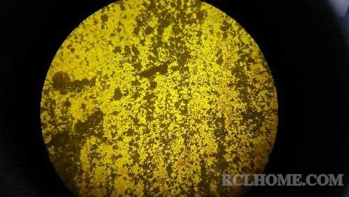

 楼主| 发表于 2016-7-3 13:11:32 来自手机 | 显示全部楼层
清淡大神你好,这是按你说的960正火,空冷的金相500x
 楼主| 发表于 2016-7-3 13:20:32 来自手机 | 显示全部楼层
500x都看不清啊。。

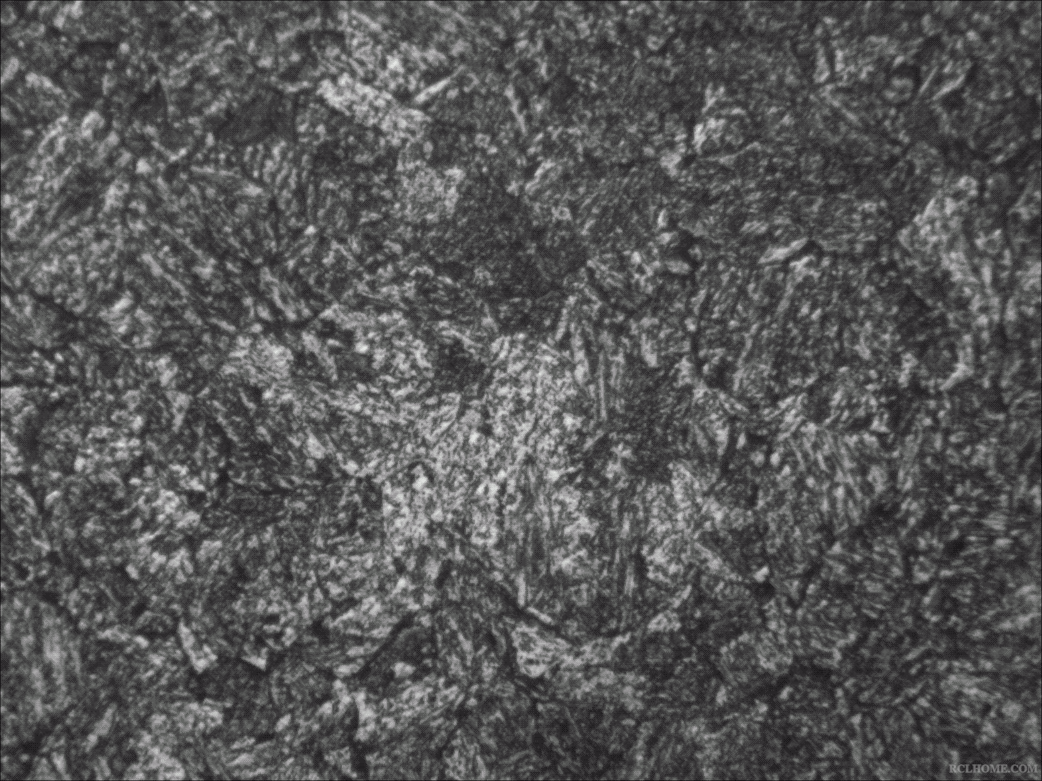

 楼主| 发表于 2016-7-3 14:46:16 | 显示全部楼层
这是显微镜照片。100X,只看见贝氏体和铁素体,完全没有珠光体啊。。。

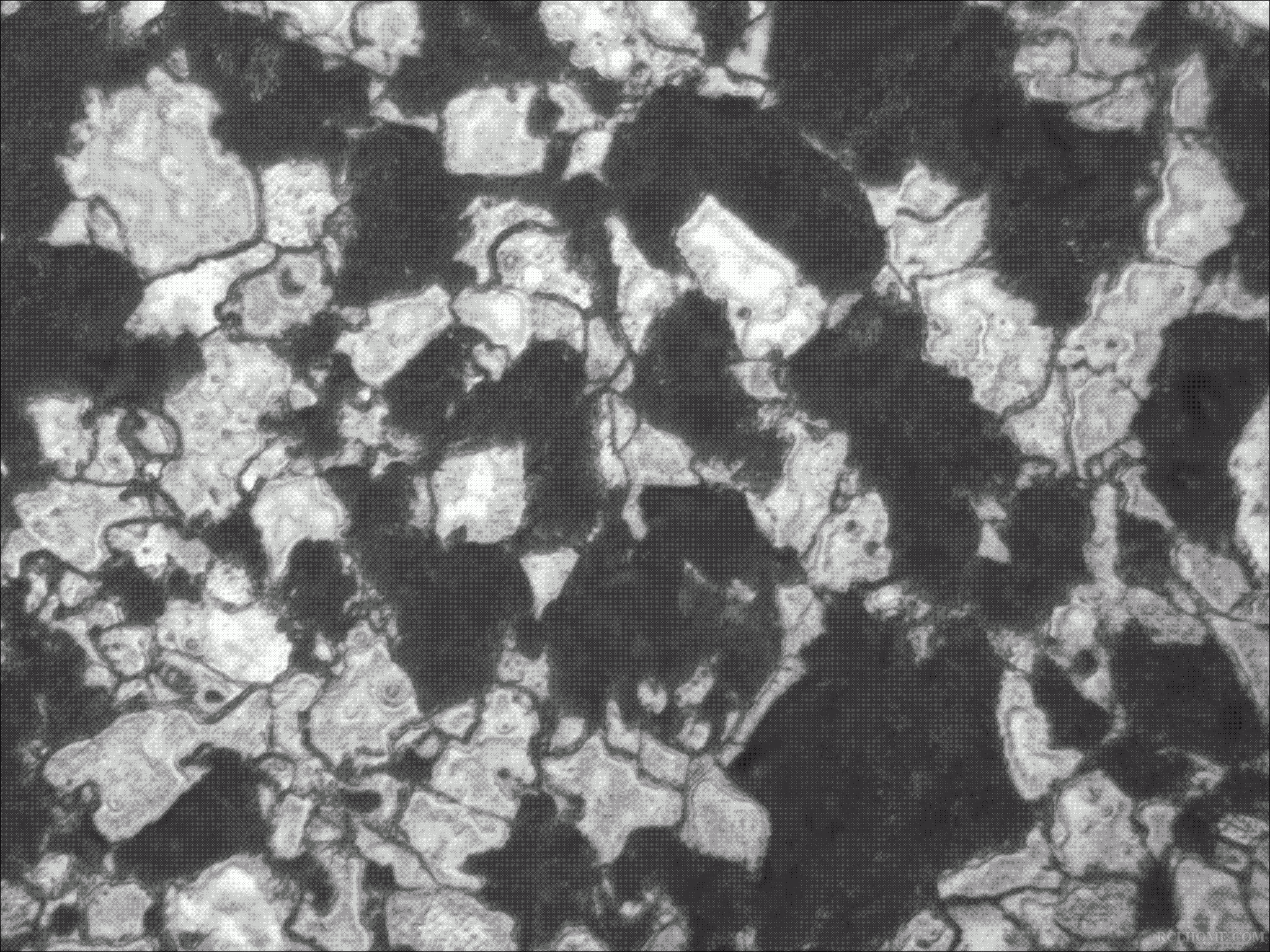

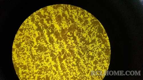

 楼主| 发表于 2016-7-3 14:54:27 | 显示全部楼层
500X图片。。。。。。960正火空冷

 楼主| 发表于 2016-7-4 12:18:48 | 显示全部楼层
960度正火,出炉空冷
签到天数: 265 天
947
3867
3867
发表于 2016-7-4 17:26:06 | 显示全部楼层
小鲜包 发表于 2016-7-4 12:18
960度正火,出炉空冷
正火后直接空冷得到的组织就是如你的30,31 楼的组织,铁素体和贝氏体组织。等温正火的组织如25楼是很好的,先共析铁素体和珠光体,没有贝氏体组织。
