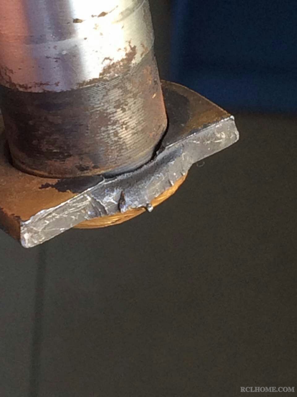

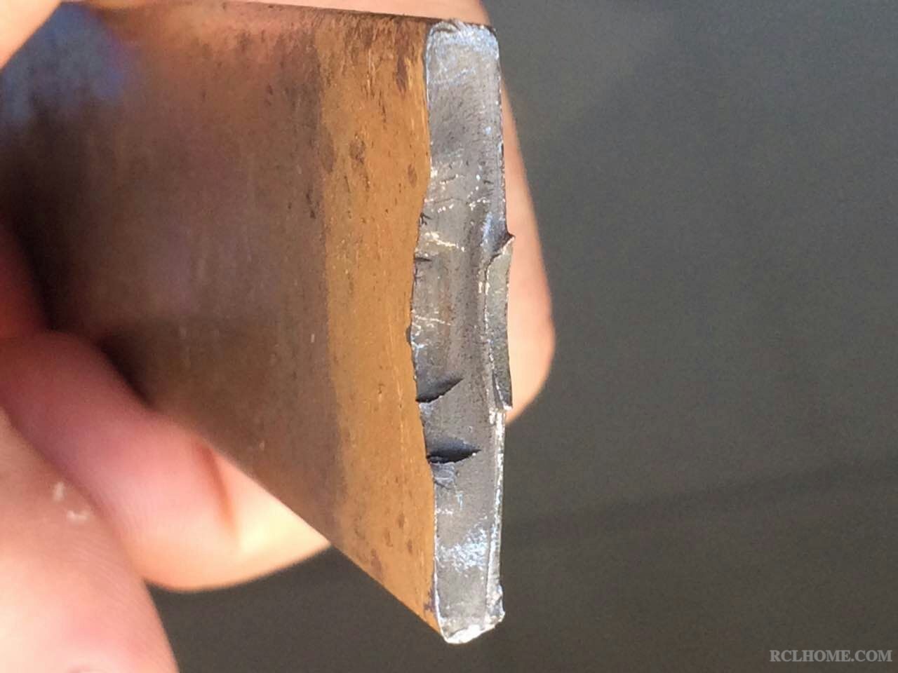

看看这断口,材料好像是铸铁件,能找到裂纹源不

没有看出是铸铁件
发表于 2016-7-1 23:29:55 | 显示全部楼层
从第一张照片看图片上是两个零件吗?

个人看法,下面的板块,像是铸铁,可以检测化学成分验证;断口觉得是脆性疲劳,裂纹源左图的中间板块上面有圆角台阶,右图的右边中间部位
发表于 2016-7-3 13:20:58 | 显示全部楼层
不是铸铁件,丢在地上,很闷的声音就是铸铁
发表于 2016-7-3 13:25:08 | 显示全部楼层
打个火花不就知道了吗。
