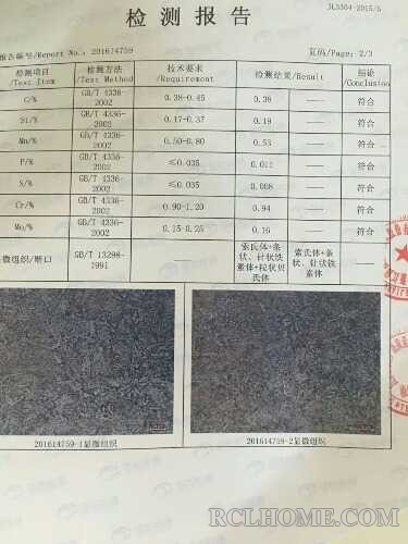

大神帮我看下这是怎么回事

发表于 2016-7-5 18:28:27 来自手机 | 显示全部楼层 |阅读模式
在下不懂
发表于 2016-7-5 18:42:55 | 显示全部楼层
         图片太模糊,放大后更花,无法浏览报告内容

发表于 2016-7-6 06:28:52 | 显示全部楼层
照片对焦不准,建议再拍一张。

发表于 2016-7-6 07:48:46 | 显示全部楼层
还真是没看清。

发表于 2016-7-6 08:39:50 | 显示全部楼层
他想表达的是40Cr淬火后有粒状贝氏体,还有针状铁素体!这个是多大的工件,保温温度和时间分别是多少?冷却是有问题的,是不是感应淬火?
发表于 2016-7-6 09:12:58 | 显示全部楼层
应该是回火不足,回火温度低或回火时间短或回火不均匀不充分。
