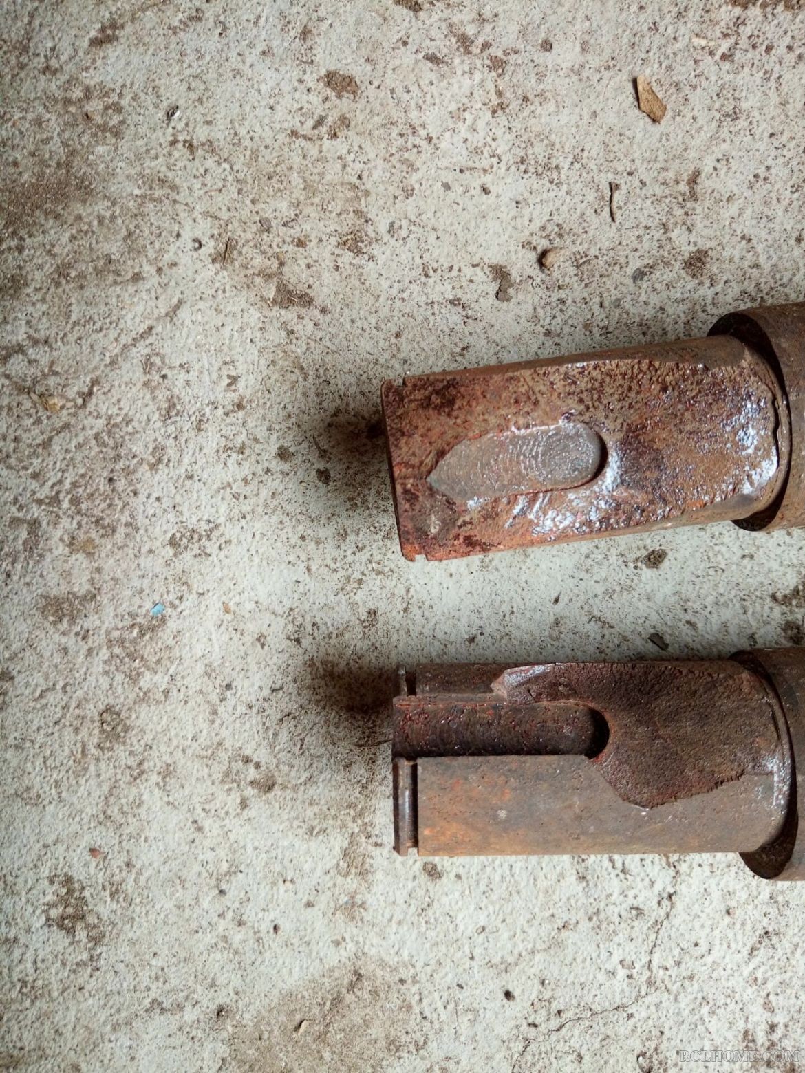

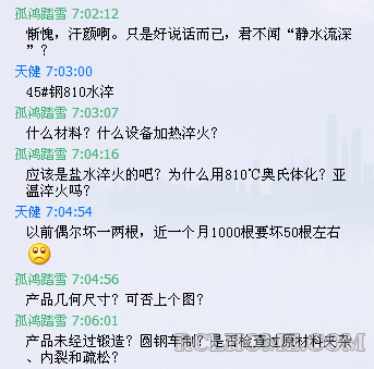

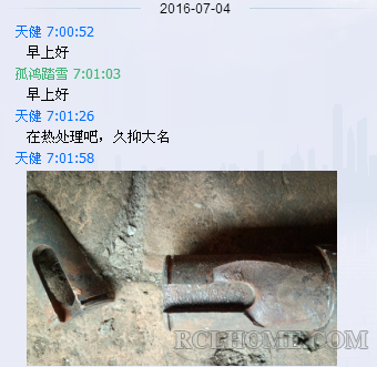

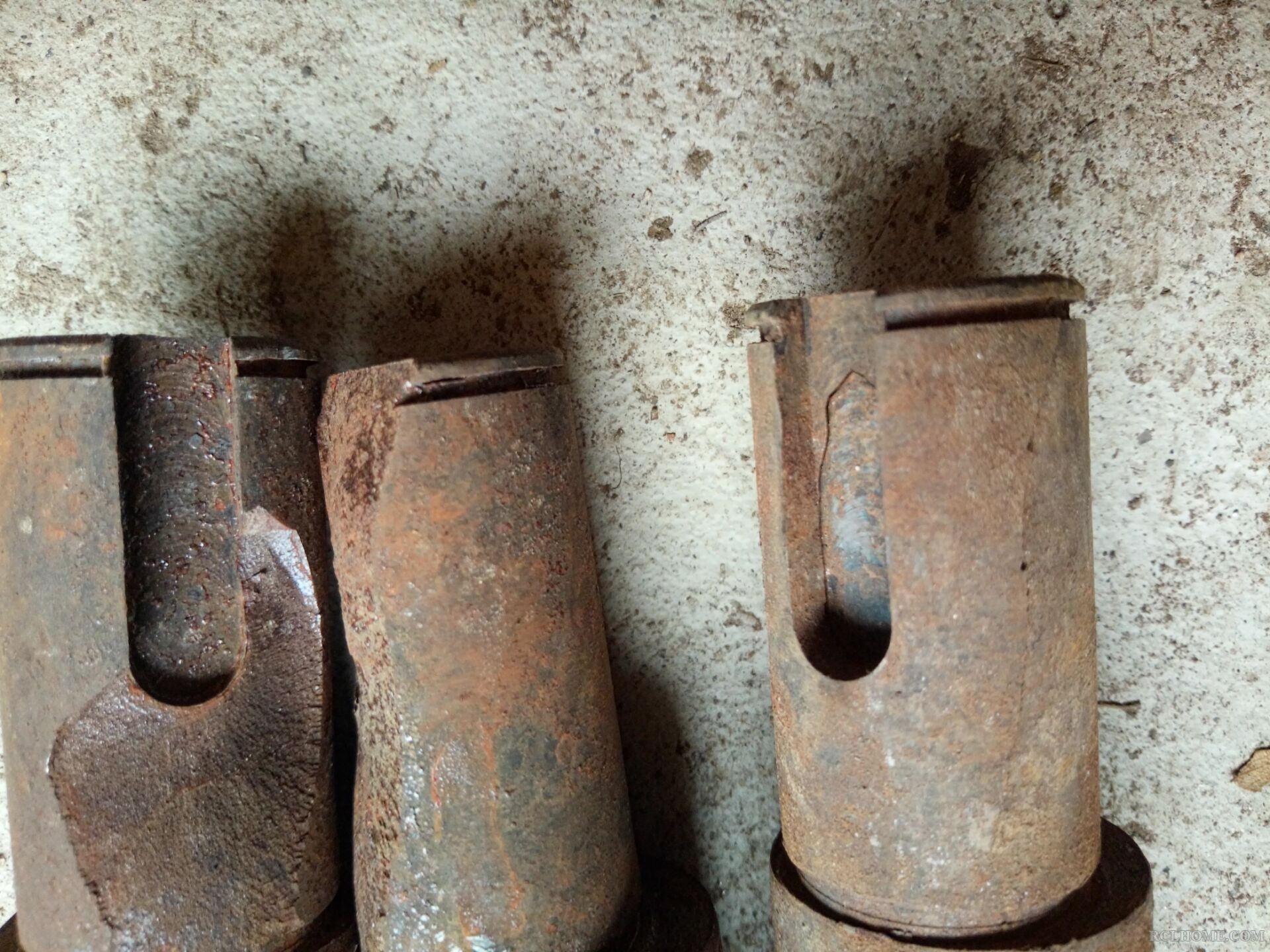

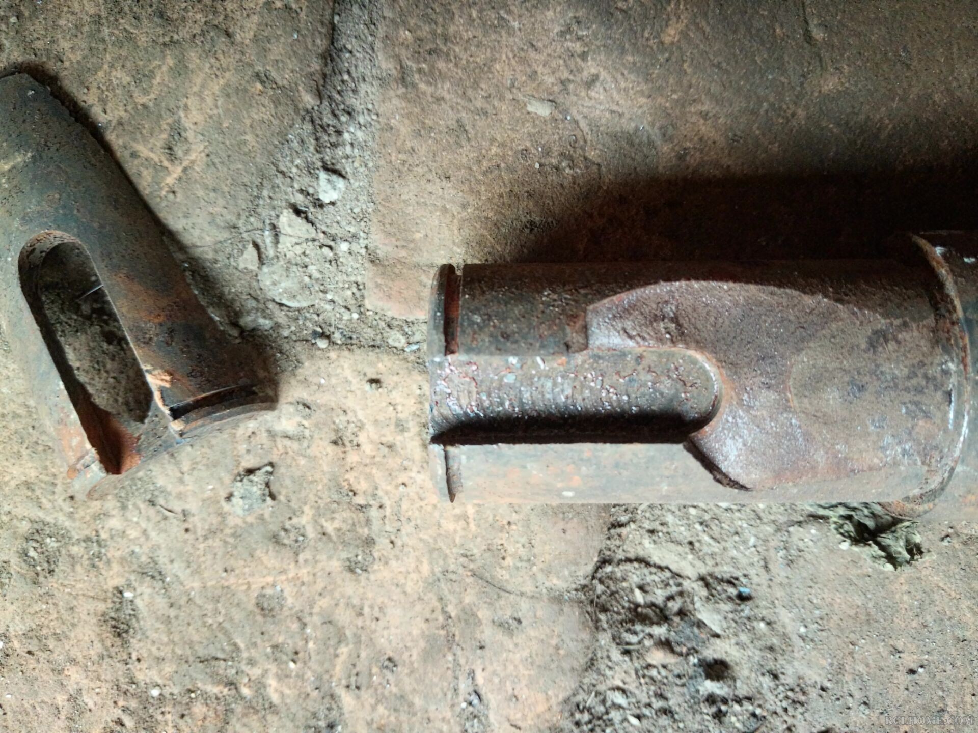

          贴吧来的:外径30键槽部分24总长124键槽部分长50,冬天840淬没出现这个情况,现在是1000根裂50根左右

不知道是什么时候发现的,都锈成这样了。
发表于 2016-7-6 10:49:06 | 显示全部楼层
可能淬的是盐水,腐蚀得快一些

45钢810淬火开裂,应该是材料本身有问题了,不是成分的问题,看看夹杂物还有上道工序状态,还有淬火装炉前磁粉探伤一下,

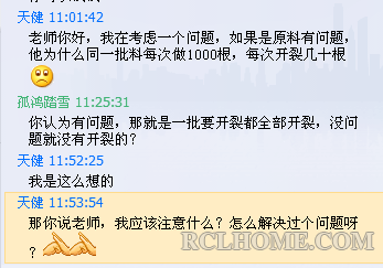

 楼主| 发表于 2016-7-6 11:49:00 | 显示全部楼层

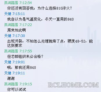

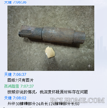

          与当事人的聊天记录

发表于 2016-7-6 14:34:11 | 显示全部楼层
我倒是觉得未必全是材料的问题,问问铣键槽前什么状态?铣后去应力了吗?加热速度怎么样?如何装炉的?怎么摆放的?淬火操作是怎样的?冷却均匀吗?

好像看过一位周鼎华前辈发的关于S45C钢零件裂纹的分析,材料有较严重夹杂物,导致零件在正常热处理时发生开 ...
           可按照当事人所提供信息:冬天840淬火不裂,夏天810淬火,反而50‰开裂呢

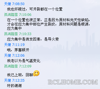

 楼主| 发表于 2016-7-6 17:09:36 | 显示全部楼层
草原的风 发表于 2016-7-6 14:34

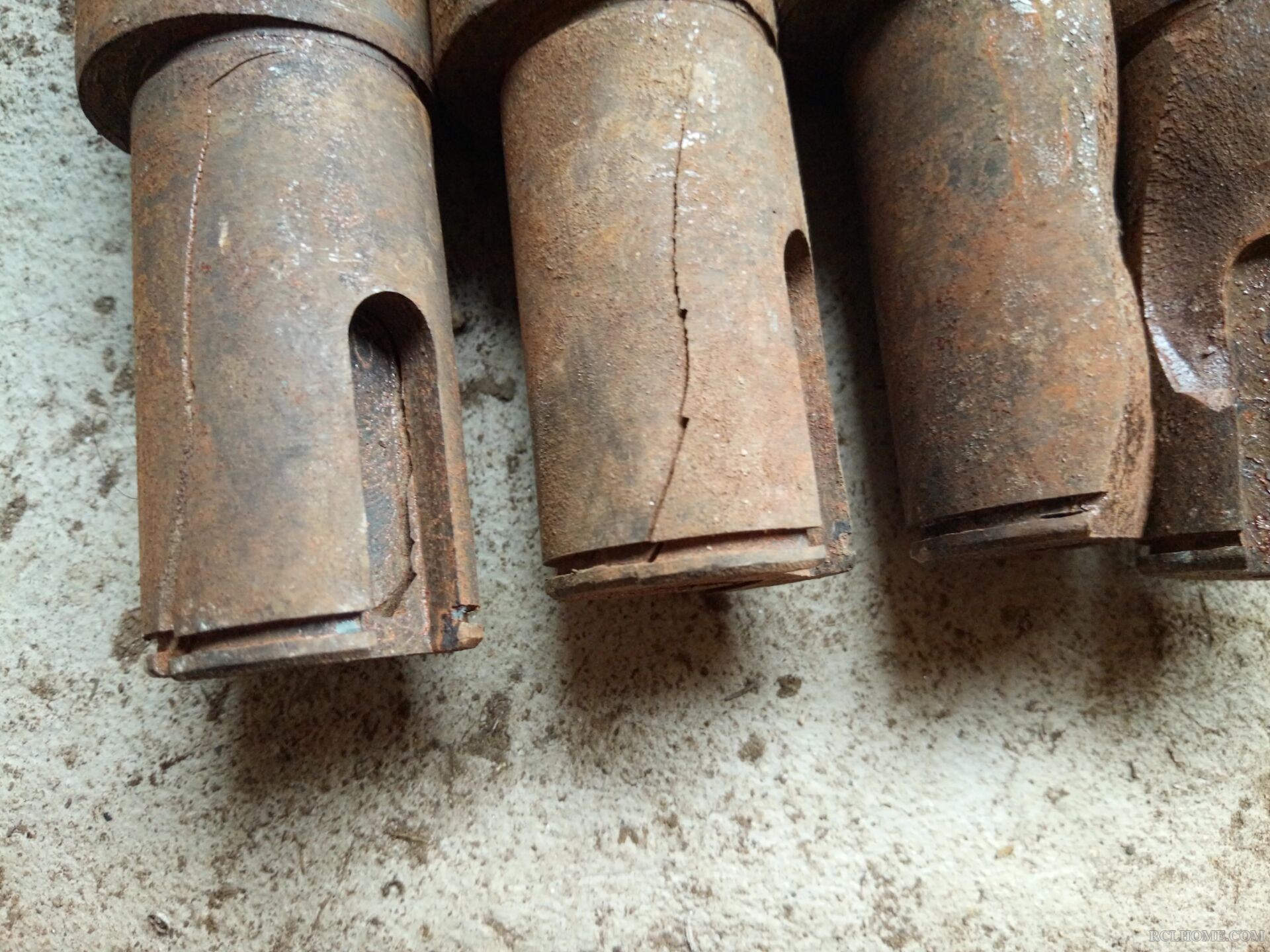

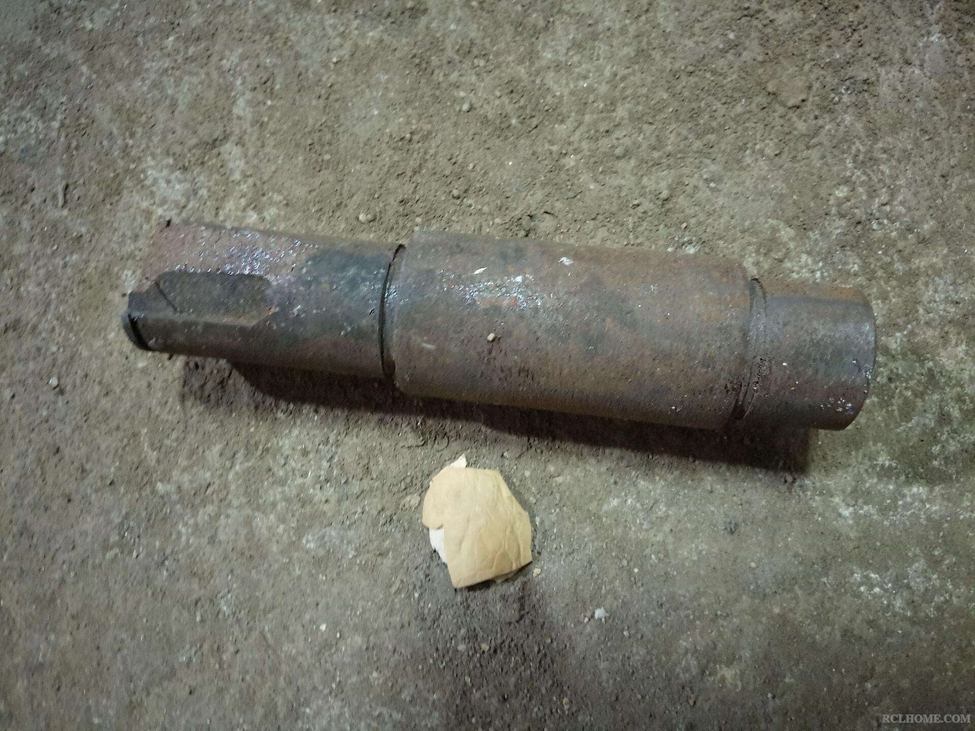

我倒是觉得未必全是材料的问题,问问铣键槽前什么状态?铣后去应力了吗?加热速度怎么样?如何装炉的?怎么 ...
         看主题展示的第一幅图的右1、第二幅图的右1、第三幅图的左1和第四幅图的开裂形态,应该与键槽没有直接关系,材料问题嫌疑比较大,淬火工艺过程控制也一定有问题

怀疑是一堆件一起入淬火液引起。
810℃奥氏体化没有问题,(如果仪表准确)
纵裂和弧形剥落,纵裂怀疑奥氏体化过度,冷却速度过快。
剥落怀疑冷速短时不足。
硬度检测一下,大概能发现方向。
如果是材料问题,刚淬完粗视分析开裂面也能发现点什么。
个人认为找一下
1 装炉时 部分工件与热源的距离。
2 冷却的方法和淬火介质温度。
3 出炉持续时间。
细节,细节很重要!
个人意见,不足为凭。

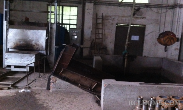

 楼主| 发表于 2016-7-8 09:19:49 | 显示全部楼层
小小丑 发表于 2016-7-8 06:01
同感
怀疑是一堆件一起入淬火液引起。
              给你看一个奇葩淬火(调质)的照片,你看看这个产品淬火会均匀吗?这可都是40Cr和40MnB产品,据介绍,产品从来没有淬裂过,不过,变形、硬度不均匀是肯定的

发表于 2016-7-8 10:01:35 | 显示全部楼层
孤鸿踏雪 发表于 2016-7-8 09:19
给你看一个奇葩淬火(调质)的照片,你看看这个产品淬火会均匀吗?这可都是40Cr和40MnB产 ...
工件坐滑梯下来吗
